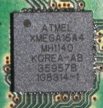

ich hab hier ein Bauteil, das laut Aufschrift ein XMEGA16A4 sein müsste.
Signatur laut AVR ISP mk.II ist 0x1E 0x94 0x42. Laut AVR-Studio ist das
ein XMEGA16D4.
Kann es sein dass das eine Fälschung ist? Kann mit jemand den korrekten
Hexcode für den 16A4 sagen oder liegt das AVR-Studio hier falsch?
Danke schonmal.
Dennis

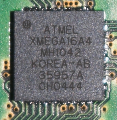

Kamera-Akkus sind gerade leer. Hier erstmal die Aufschrift: (zentriert)
ATMEL
XMEGA16A4
MH1140
KOREA-AB
35957B
1G8314-1
Ich hab mehrere davon, andere haben als letzte Zeile "0H0444".

Das scheint ja ein fertiges Gerät zu sein und vermutlich reicht dafür
der XMEGA16D4 aus.
Daß in fertigen Geräten gerne mal Chips umgelabelt werden, ist nicht
ungewöhnlich. Z.B. kann man damit den Nachbau erschweren.
