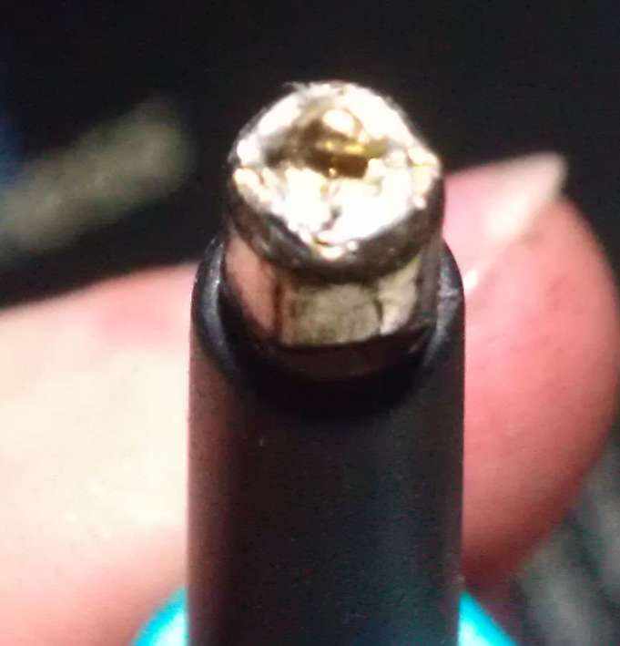

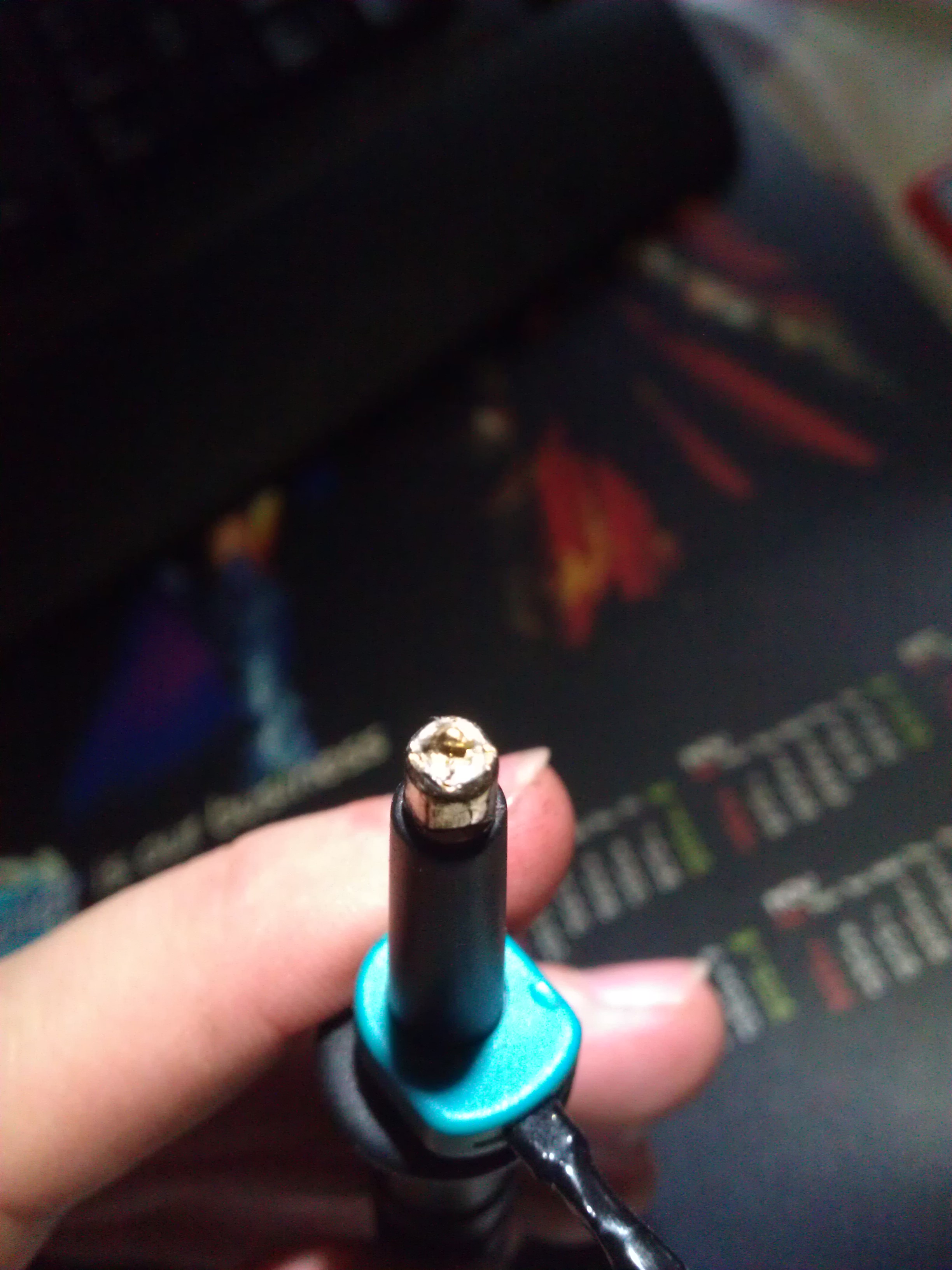

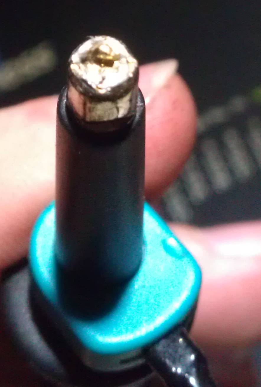

Ich hab leider die Tastspitze im Tastkopf abgebrochen. Ich hab noch ne
Ersatzspitze, bekomme die aber leider nicht rein weil ja noch der Rest
drinsteckt.
Rausziehen kann man den Rest aus irgendeinem Grund auch nicht.
Frage: Klappt der Tastkopf noch, wenn ich den Rest ausbohre und die
Ersatzspitze irgendwie einklebe (natürlich leitfähig)?
Ich fänds einfach schade wenn ich jetzt den 2 Jahre alten Tastkopf
wegwerfen müsste, nur weil mir irgendwie die Spitze abgebrochen ist.
Gruß, Sascha

Ich wuerde das anders machen: Das Plastik um die abgebrochene Spitze
entfernen (heisse Nadel...) und dann die Spitze rausdrehen.
Neue reinschrauben und dann den Zwischenraum ausgiessen.

Die Spitze ist nicht zum rausschrauben sondern zum Stecken (geriffelt).
Normal müsste man die rausziehen können (bzw den Rest) aber beim
abbrechen scheint sich das etwas verbogen zu haben sodass der Rest
feststeckt.
Mit ziehen, drehen und mit dem Dremel leicht absägen hab ichs schon
versucht, die will nich raus.
Bleibt noch bohren.
Die Spitze wird nicht in das Plastik gesteckt sondern um die Spitze
herum ist noch ein kleines Metallröhrchen das man auf dem Foto nicht
richtig sieht (Daher großes Foto für die Details, sind ausserdem nur
950kB).
Wenn ich das Plastik wegbrenne, hab ich dadurch eigentlich nichts
gewonnen.
Ich hab auch nen kleinen Fräser für den Dremel, kann das irgendwie
helfen?
Gruß, Sascha

Ich hab die Tastspitze gerade auseinandergenommen, der obere Teil mit
der Steckhülse ist aber verpresst.
Ich hab jetzt mit dem Dremel alles freigeschnitten und werde, sobald ich
bei Reichelt Bohrer bestellt habe, ein kleines Loch reinbohren.
Ich denke das ist die stabilste Lösung.
Wenn ich jetzt um die feststeckende Spitze zu viel Material wegnehme,
laufe ich Gefahr dass das einfach instabil wird und sich möglicherweise
direkt wieder verbiegt.

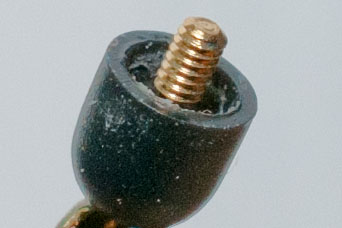

Hallo Sascha,
da hat der Dremel wohl den Rest besorgt!
Wie du am angehängten Bild sehen kannst werden die Spitzen bei Testec
auch geschraubt.
Also wegwerfen und neu kaufen!
