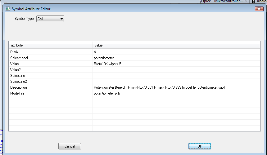

von Ottmar K. (wil1)
Hallo Benedikt
Mein Tip:
Lade das Potentiometer in einen neuen Schaltplan.
Rechtsklick auf das Potentiometer-Schaltzeichen
Mausklick auf "OpenSymbol"
Tastendruck  Ctrl+A
Dann sollte das "Symbolattribut Editor" Fensters so aussehen wie in der
Anlage.
Wenn nicht, dann gleiche den Inhalt deines "Symbolattribut Editors"  der
von mir mitgesandten Anlage an.
Voraussetzung: potentimeter.sub muss sich im Verzeichnis"
LTspiceIV/lib/sub" befinden.
OK
Symbol speichern
Fertig
Gruss Ottmar
Hallo Benedikt,
Ausgangssituation: Schematic "Schaltung.ASC) mit dem Symbol
potentiometer ist aktiver Bildschirm
"potentiometer.sub" muss sich dann entweder
   a) im gleichen Ordner wie "Schaltung.ASC" oder
   b) im Ordner LTspiceIV\lib\sub befinden.
   das Symbol "potentiometer.asy muss sich
   b) im Ordner LTspiceIV\lib\asy befinden
dann kann dem Symbol mit der Direktive
   .include potentiometer.sub
auch das zugehörige Beschreibungsmodel zugewiesen werden.
In der von mir vorstehend angefügten Anlage "PreAmp.zip" ist das Symbol
potentiometer.asy und die zugehörige potentiometer.sub enthalten.
Das Symbol potentiometer.asy dort hat jedoch die Besonderheit, dass hier
schon im Symbol die "potentiometer.sub" integriert ist.
Um das zu sehen (es gibt noch andere Wege) das Symbol mit einem Editor
öffnen:
Version 4
SymbolType CELL
;     bei subcircuits muss nach SYMATTR Prefix "X" stehen
SYMATTR Prefix X
;     nach Spicemodel steht die Bezeichnung welche in der
;     potentiometer.sub nach ".subckt" folgt
;     .SUBCKT potentiometer
;     die nachfolgenden Zahlen 1 2 3 bezeichnen die
;     Anschlüsse
SYMATTR SpiceModel potentiometer
;     nach "Description" kann eine kurze Beschreibung
;     eingefügt werden, welche bei Auswahl sichtbar ist
SYMATTR Description Potentiometer Rmin=Rtot*0.001 Rmax= Rtot*0.999
(modelfile: potentiometer.sub)
;    hier steht entweder der Pfad zur Modellbeschreibung,
;    der entfallen kann, wenn sich die Dateim im Pfad
;    LTspiceIV\lib\sub befindet
SYMATTR ModelFile potentiometer.sub
Gruss Ottmar
