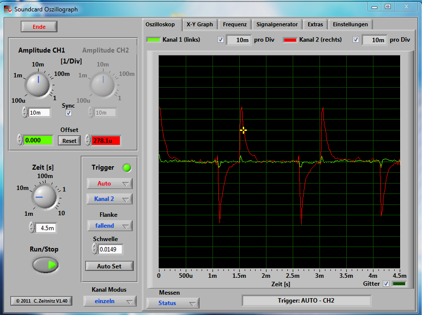

Ich habe hier eine Modellbaufernsteuerung Futaba FF7, nur das
olle 40Mhz Funkmodul störte mich, schnell war es ausgebaut.
Ein wenig habe ich schon mit RF22Bs rumgespielt, allso sowas sollte
rein.
µC-Empfänger der Telemetriedaten zurückschickt ist auch schon fertig.
Aber was fehlt ist nun eben die Programmstruktur und Hardware des
Senders weiterzuverwenden, und nur das HF Signal zu messen,
digitalisieren und versenden.
Gemessen habe ich das Signal auch schon, man kann eindeutig die Kanäle
zuordnen, aber mein Problem ist die Form.
Ich kenne mich Analog nicht genug aus um das dem ARM vernünftig
beizubringen. Was für eine Schaltung benötige ich da? Ich kann mich grob
an die Funktionsweise von Operationsverstärkern erinnern, aber das wars
Hier ein Bild, das wohl mehr sagt als tausend Worte.
mfg
Johannes
Eigentlich arbeiten alle Fernsteuerungen seit Jahrzehnten digital.
Die Info über die Rudermaschinenstellung steckt in der Impulslänge.
Du brauchst also höchstens einen Komparator, um steile Flanken
zu bekommen und kannst dann mit Deinem uC die Impulslänge messen.
Gruss
Harald
OP #2541783
@Harald Wilhelms:
Ja wie das Signal hinter den Flanken versteckt ist weiss ich.
Das Problem ist, wie du schon erkannt hast, µC freundliche Flanken.
Ich werde mal nach irgendwelchen Comparator Schaltungen / Grundlagen
googeln.
Andererseitd könnte ich auch einen ADC im Dauerbetrieb samplen lassen
der einen Interrupt oder direkt einen Timer steuert wenn das Signal eine
Schwellspannung überschreitet. Hat das schon jemand versucht? diese 0.5V
scheinen mir halt gar wenig um darauf ein sicher funktionierendes System
darauf zu stützen.
Fast.
An dieser Stelle ist es nicht die Impulslänge, sondern der zeitliche
Abstand von einer Flanke zur nächsten.
Erst im Empfänger entsteht dann daraus der Servoimpuls, bei dem die
Pulsbreite die Positionsinformation verkörpert.
