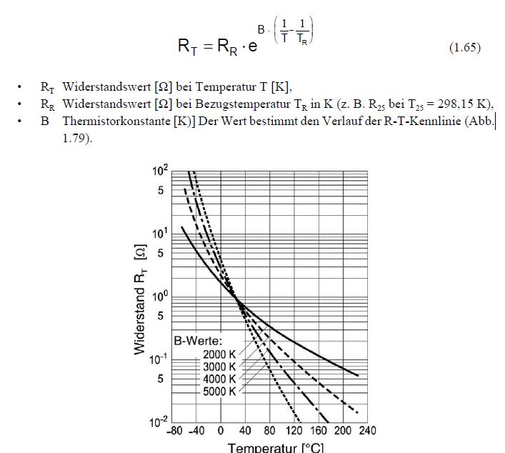

Guten Abend,
ich beschäftige mich jetzt seit längerem mit dem Thema "Heißleiter", und
habe aber leider noch keine Konkrete Vorstellung davon erhalten ...
Meine Frage bezieht sich auf die Interpretierungsweise der Formel ???
Ich werde nicht ganz schlüssig, wie ich welchen Begriff zu
interpretieren habe, bzw. in welche Formel ich welche Zahl einsetzen
soll ???
Meine Daten wären dazu:
R20= 10 k Ohm
U= 230 V
Vielen Dank schon einmal.
Gruß Martin
#2542052
Du weißt ja das sich der Widerstand mit der Temperatur ändert.
Deine Formel im Anhang will von dir mit Daten gefütert werden.
R_t ist dein Widerstandwert wenn er die Temperatur T angenommen hat.
T ist die Temperatur als kleine besonderheit in Kelvin. Kelvin = Celsius
+273,15°C
R_r ist der Widerstandwert zur Temperatur x
bei dir zum Beispiel R bei 20°C
der Rest ist Mathe
#2542065
> R20= 10 k Ohm
> U= 230 V
Möchtest du den Widerstand des NTC bei der Temperatur berechnen, die
sich am NTC bei 230V einstellt?
Du benötigst auf jeden Fall das B aus dem Datenblatt und den
Wärmewiderstand (K/W) ebenfalls aus dem Datenblatt, damit du aus der
Verlustleistung die Temperatur berechnen kannst.
Im ersten Moment hast du 230V²/10kOhm = 5,3W Verlustleistung.
Dann wird er aber wärmer, der Widerstand sinkt und die Verlustleistung
steigt...
Also darfst du so lange weiter rechnen, bis der Widerstandswert stabil
bleibt.
Allerdings sind deine Daten völlig unrealistisch...
