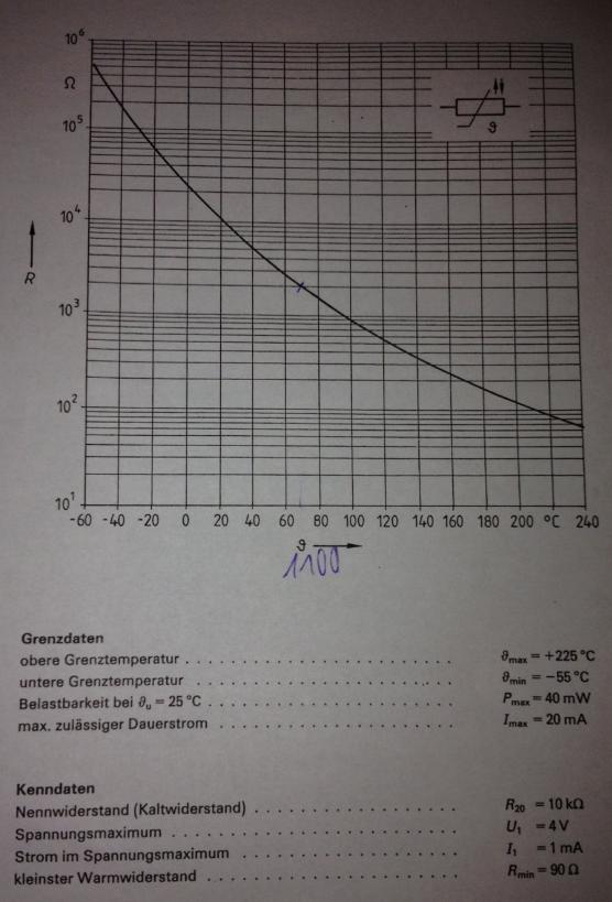

ich hätte mal eine grundlegende Fragen zu den anbei findenden Aufgaben a
und b.
Könnte mir jemand eventuell kurz schildern, wie man diese Aufgaben
berechnet.
Dankeschön!
Viele Grüße
Ferdinand
#2542081
Naja. Den Widerstand des NTC kannst du aus dem Graphen lesen. Etwa 10k
bei 25 grad. dazu parallel die 3.6k und die spule in serie. An 230V
ergibt das dann einen Strom. Alles klar ?
Dann Erwaermt sich die Spule auf 70 Grad. Der Widerstandsbeiwert fuer
die Tempertur ist gegeben. Macht einen neuen widerstand. Dann den NTC
aus dem Graphen bei 70 Grad ablesen. Und dann die Rechnung nochmals.
Wo ist das Problem ?
Gast #2542089
In Aufgabe a geht es ja darum, dass man die Stromstärke berechnen soll,
die durch die Kopferspule fließt.
Und bei b ist die Frage von der Temperatur an dem Spulenstrom.
Da stehe ich irgendwie aus dem Schlauch :S
Habe da irgendwie leichte Verständnisprobleme ...
Verstehe nicht so ganz genau wie ich da nun die Stromstärke als auch den
Spulenstrom berechnen solll !?
#2542145
Der Strom, der durch die Spule fliesst, fliesst ja auch aus der
Speisung. Es gibt nur einen Strom. Kirchhoff - schon mal gehoert ?
Die Spule hat einen Widerstand von 6.8k bei 20 Grad. Welchen Widerstand
hat sie bei 70 grad ?

Gast #2542171
Erst must du die Formel nach B umstellen dann kannst du mit r_20 10kohm
bei 293Kelvin und einen Widerstand Temperaturpaar  B ausrechnen dannach
Formel benutzen
#2542229
Welche Formel? Es geht um den Graphen. Fuer 20 Grad les ich 11k ab, und
fuer 70 Grad les ich 2k ab. Sonst noch was ?
Es waere nun fuer die Fortgeschrittenen, nun den Parameterfit fuer die
Konstante k zu machen. Den brauchen wir aber nicht fuer die loesung der
aufgabe.
