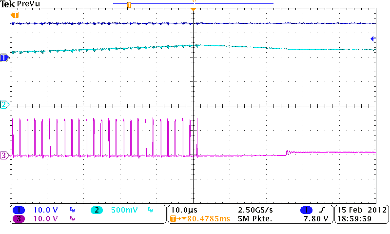

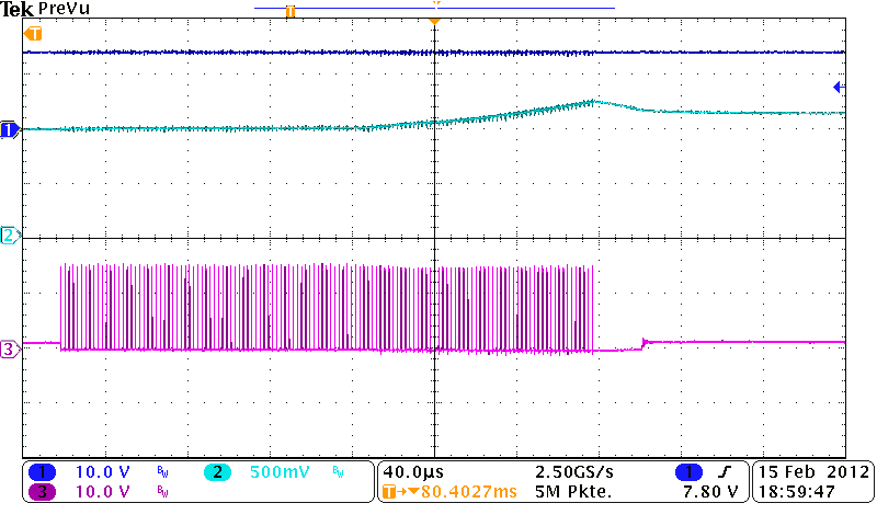

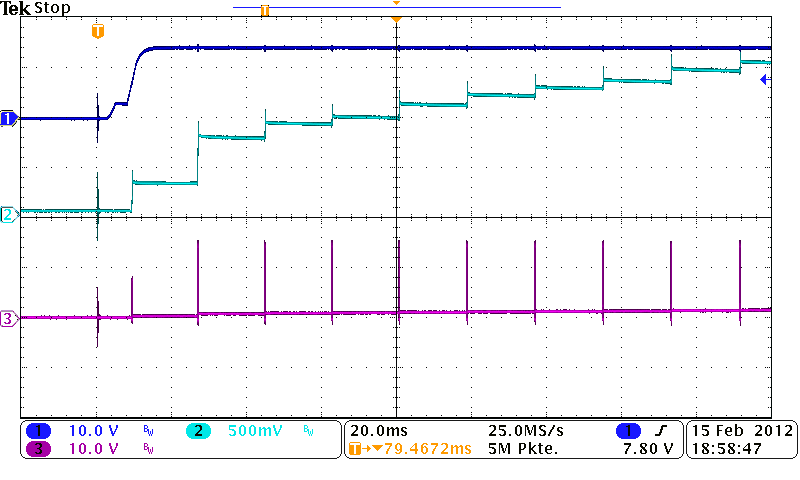

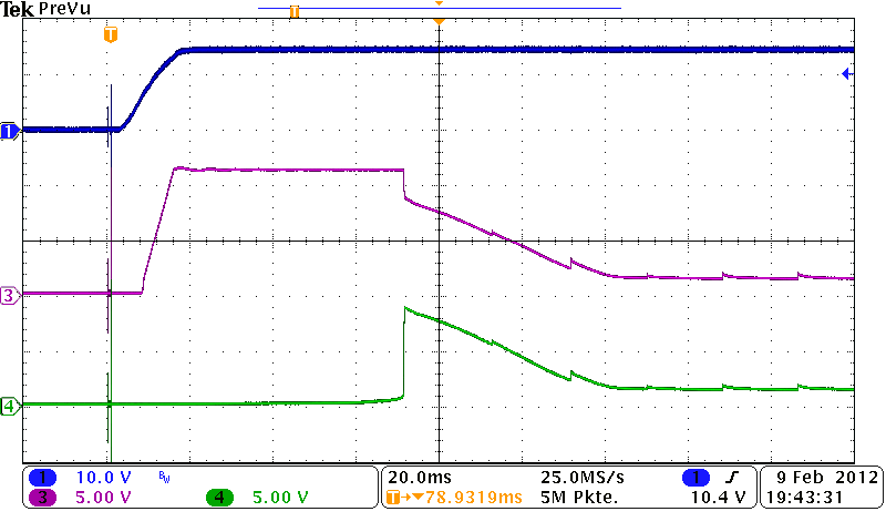

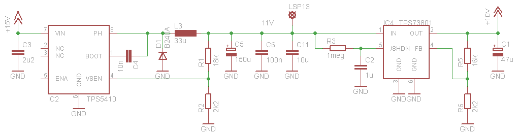

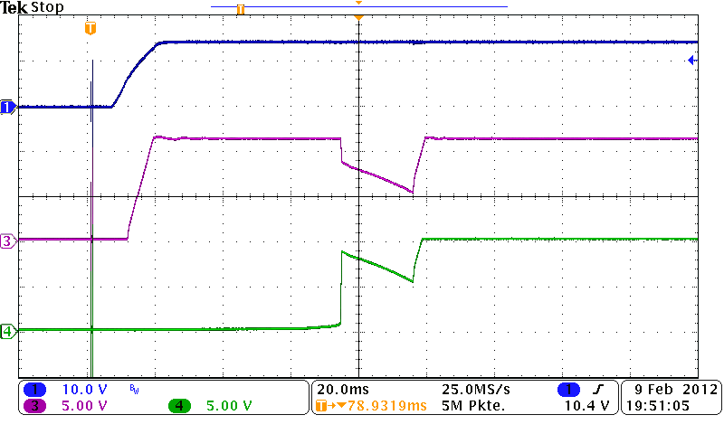

ich habe hier eine kleine Schaltung mit einem Step-Down und einem
Linear-Regler hintereinander. Es is so, dass der Step-Down meistens
abschaltet, sobald der LDO sich zuschaltet. Das ganze hängt von der
Größe der Kapazität C1 ab. Mache ich sie kleiner startet er immer
erfolgreich, erhöhe ich sie funktioniert es nie. Mir ist klar, dass die
Spannung am Ausgang des Step-Down zunächst, wie auf den Bildern zu
sehen, einbricht (hier um ca. 25%, da 47µF/(47µF+150µF)=25%), doch gibt
der Step-Down dann in einigen Fällen wohl auf und schaltet mehr oder
weniger ab. Im Datenblatt konnte ich keine Erklärung dafür finden.
Hat jemand eine Idee wie ich dieses Problem beheben kann ohne den
Kondensator C1 kleiner zu machen?
Kurz zur Erläuterung der Bilder:
Kanal 1 = +15V
Kanal 3 = LSP13
Kanal 4 = +10V

evtl greift ja der überstrom Schutz vom schaltregler
von Horst (Gast)
und wenn du C5 grösser machst, in der Hoffnung, dass er den
Einschaltstrom vom zweiten Regler besser abfedert?

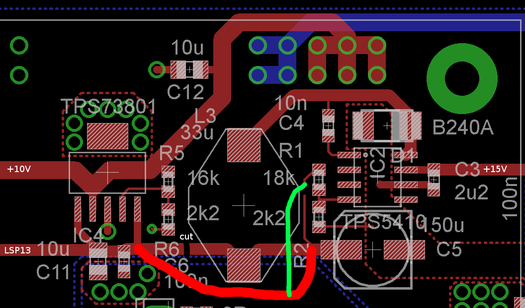

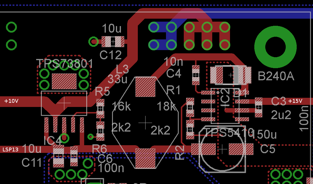

von hinz (Gast)
Layout?
von Michael H. (michael_h45)
Serien-LC über R5 und C über R2. Zeitkonstanten je nach Schaltfrequenz.
Ich würde bei ein paar µs anfangen.
Vor allem zweiteres verschlechtert dir zwar die Regeleigenschaften, aber
der Linearregler hat ja eh ein gutes CMRRR...
Wie sieht denn das Layout aus? Welche C, L und D wurden verwendet?
Nachtrag: Der Ausgang vom Schaltregler hat ja gut und gerne 200mV
Ripple. Da stimmt also ziemlich sicher schon etwas nicht.

hinz schrieb:
> Layout?

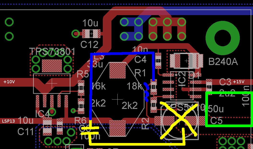

Ist im Anhang. Habe nur das wesentliche geschickt, da das ganze in einer
größeren Schaltung verbaut ist. Der 47uF sitzt auf einem Steckmodul was
man in den Sockel steckt, der oben zu sehen ist.

von hinz (Gast)
Ziemlich weit weg vom Regler. Ist denn C12 bestückt? Im Schaltplan
fehlet der ja.
von Fabian S. (jacky2k)
Der ist bestückt.

Hmm, der C am Vin scheint mir da etwas sehr klein zu sein. Im DB wird
auch ausdrücklich darauf hingewiesen das er mindestens 4µ7 haben soll
und X5R oder X7R Material, plus ggf. noch einen zusätzlichen
Bulk-Capacitor.
Dann sieht das Layout nicht gut aus. Der Eingang zum Spannungsteiler für
Vsense liegt da zwischen Induktivität und Ausgangs-C. Dann ist der
Ausgangs-C auch noch "vor" der Induktivität platziert. Du gehst hier den
Weg Regler -> C -> Vsense -> L -> LDO, was ich für bedenklich halte.
Richtig wäre Regler -> L -> C -> Vsense -> LDO. Schliesslich soll der
Regler ja die Ausgangsspannung regeln, die die angeschlossene Schaltung
sieht, und nicht irgendwas das grad in der nähe des Induktors ist. Der
wird sich da reichlich Signalmüll einfangen und so den Dienst zu recht
verweigern.
Im Datenblatt ist ein Beispiel-Layout angegeben. Ebeso Beispiel-Werte
für die C's und L. Warum diese nicht auch als Vorlage für die eigene
Schaltung verwenden?
Grüße,
Chris
Christian Klippel schrieb:
> Layout
Da fällt mir noch auf, dass du die Last an die Spule und nicht an den
Ausgangselko angeschlossen hast (auf den ja geregelt wird). Und C6/C11
sind viel zu weit weg, als dass sie für den Schaltregler noch irgendwie
von Bedeutung wären...
Im Beispielayout im DB ist der Feedback explizit auf der Lastseite
jenseits von der Spule und dem Ausgangselko angeschlossen.
Zum Thema Schaltreglerlayout der Dauerbrenner:
http://www.lothar-miller.de/s9y/categories/40-Layout-Schaltregler
Such mal deine Stromkreise und zeichne sie ein...

Also das Layout ist so gut es ging aus dem Datanblatt kopiert. Die
stellen sich da die Spule leider sehr klein vor, keine Ahnuna wo man
solche Bauteile her bekommt :D

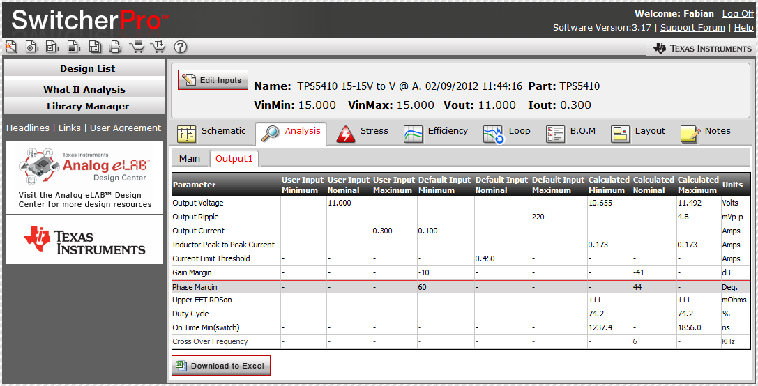

Die Werte habe ich aus dem SwitcherPro von TI entnommen. Und soweit ich
das geprüft habe stimmt das auch alles nach den Formeln die im
Datenblatt stehen.
> Dann ist der Ausgangs-C auch noch "vor" der Induktivität platziert.
Also das verstehe ich nun garnicht. Am Ausgang des Regler ist in Reihe
die Spule und dann erst der C. So wie sich das gehört. Gut, ich greife
den Ausgang zwar hinter dem L und nicht am C ab, aber ist das so ein
großer Unterschid über die paar mm Leiterbahn, dass der sich desshalb
gleich abschaltet?
Hat noch jemand einen Vorschalg wie ich das Problem lösen kann ohne 6
große Platinen neu bauen, bestellen und bestücken zu müssen?
Probier mal, einen dicken Elko (100uF) direkt an die Pins 1+3 vom LDO
anzulöten. Dmit könnte der sich seinen Anlaufstrom lokal holen, und
braucht nicht den Schaltregler dafür...

von Christian K. (Firma: Atelier Klippel) (mamalala)
Sorry, aber wenn ich dein Layout mit dem Beispiel im DB vergleiche, dann
ist das einfach nicht wahr.
> Die
Bei Bauteillieferanten. Und selbst wenn die verwendete Induktivität eine
größere Bauform hat, so kann man dennoch die gleiche Anordnung der Teile
wie im Beispiel-Layout realisieren.
> Datenblatt stehen.
Das mag ja alles sein. Aber sie weisen trotzdem explizit auf mindestens
4µ7 an Vin hin. Das wird schon seinen Grund haben.
> gleich abschaltet?
Ja, das macht einen erheblichen Unterschied. Strom fließt dort wo er
fließen muss, der interresiert sich nicht dafür was Du denkst. Die
Induktivität wird geschaltet, also fließt dort auch ein hoher Strom. Das
führt logischerweise zu Spannungsschwankungen an den angeschlossenen
Leiterbahnen in unmittelbarer Nähe. Nun greifst Du aber genau an dieser
Stelle die Vsense ab. Also ist diese einfach nicht sauber, und
entspricht auch garnicht der gewünschten Ausgangsspannung nach einem
Ausgangs-C. Daher unter anderem der viel zu hohe Ripple.
Dann hast Du die Last, also den LDO, ebenfalls an diesem Punkt
angeschlossen, also beim L, nur halt "auf der anderen Seite" des L. Der
sieht dann natürlich auch wieder zum großteil nur Dreck. Der Ausgangs-C
liegt nun aber "hinten", von der Last aus gesehen, nach dem L. Wie
denkst Du wird der Strom nun fließen? Aus dem L zum C zurück zum L und
weiter in die Last? Also einmal im Kreis herum, nur weil da grad
irgendwie Kupfer ist? Oder vom L zur Last? Er nimmt den kürzesten Weg,
ganz einfach.
Und zwischendrin auf diesem Weg liegt dann auch noch irgendwo der
Abgriff für Vsense. Wie soll der Regler denn da ordentlich arbeiten?
Oder mal so gesagt: Wo greifst Du für einen Drehzahlmesser im Auto ab?
Am Motor, oder am Rad? Sind doch nur ein paar cm Stahl zwischen Rad und
Motor.....
Mit etwas Frickelei, ja. C5 zwischen L und LDO setzen. Zur Not die Masse
dort halt über einen dicken (!) Draht zur Regler führen, wenn keine
passende in de Nähe ist. Den Abgriff für Vsense dann zwischen den C und
den LDO machen. Den Eingans-C wie im DB gefordert auf mind. 4µ7 erhöhen.
Das ist natürlich bei weitem nicht optimal, aber zumindest geringfügig
besser als das, was jetzt vorhanden ist.
Grüße,
Chris

Digital-Masse ein Strom in den Analog-LDO fließt, wohin wird der wohl
weiterfließen?
> Der Pin 3 sitzt auf der Analogmasse, da ich dort ne glatte Spannung
> brauche (desshalb die Step-Down und LDO Kombi). Wenn ich da nun nen C
> rein setze schaffe ich mir doch ne kapazitive Kopplung
Eine Kopplung hast du dir schon mit dem LDO geschaffen. Denn so ein IC
ist kein Isolator, der Potential trennt. Für hohe Frequenzen ist so ein
LDO sogar ein simpler Durchgang.
Wie denn?
Ich ordne mal mental diesen Kondensator dem LDO zu. Dann weiß der
Kondensator nichts vom einem Schaltregler und stellt seine ganze
Arbeitskraft dem LDO zur Verfügung. Was ist daran schlecht?
Sieh dir mal die Beispiele an, wo solche "getrennten Massen" auftauchen:
dort sind meistens 2 oder mehr Netzteile am werken, von denen dann die
"Massen" verbunden werden...
Kurz: wie willst du denn die Massen ausseinanderhalten, wenn die
zugehörige Spannung aus der selben Quelle kommt?
> Strom fließt dort wo er fließen muss
Nicht mal müssen muss er.
Er hat es viel schöner: er fließt dahin, wo er will... ;-)

Hi Christian,
habe quasi deine Vorschläge mal umgesetzt (bevor ich deinen Beitrag
gelesen habe). Sprich die Umverdrahtung um den L/C. Bild im Anhang.
Ergebnis: Es hat NICHTS verändert. Und ja, ich habe einen richtig dicken
Draht genommen. Versuche es nun nochmal mit nem 4u7 am Eingang bzw löte
einfach noch nen 2u2 drauf, glaube ich habe keinen 4u7 da.
Fabian S. schrieb:
> Bild im Anhang
Nix da... :-/

@Lothar
Joa irgendwie hast du Recht. Ich hatte da son AppNote von TI wars glaube
ich wo das auch so gemacht war. Also der Step Down voll auf der
Digitalmasse und der LDO wird dann mit dem Ausgang des Step-Down
versorgt, ist aber an die Analogmasse angeschlossen.
Ich wüsste aber auch nicht wie ich es besser machen sollte. Den
Step-Down mit auf die Analogmasse zu tun ist ja vollkommener Mist oder?

und wegen der falschen Platzierung des Feedback-Glieds der große Ripple.
Den Ripple hab ich von hier abgeschätzt:
http://www.mikrocontroller.net/attachment/134311/tek00001.png
von Michael O. (mischu)
Ich nehme an, dass die Strombegrenzung des Schaltreglers greift.
Die Strombegrenzung kommt bei typ. 1.5A Spitzenstrom (1.2 - 1.8A) peak.
Nun sieht der Schalter im TPS5410 den mittleren Ausgangsstrom plus den
überlagerten Stromripple.
In dem Moment in dem dein "FastTransientResponse 1A" LDO (2A
Strombegrenzung) eingeschaltet wird, versucht der sofort seinen
Ausgangskondensator zu laden. Dies verursacht am TPS5410 ebenfalls einen
erhöhten Ausgangsstrom, so dass dieser sehr wahrscheinlich abschaltet.
Die 10uF keramisch haben einen guten ESR sind wertmäßig wahrscheinlich
zu klein, der 150uF Elko hat selbst als LowESR Typ noch ein ganz
ordentliches ESR. Dadurch verursacht das Anlaufen des LDO eine starke
Spannungseinbruch und der Schaltregler meint noch schnell dagegen regeln
zu müssen.
Die typische Applikationsschaltung für 15V in und 12V out schlägt eine
68uH Induktivität vor, Du hast die Hälfte des Wertes womit sich dein
Stromripple auch verdoppelt. Zudem ist dort ein 47uF Tantal Kondensator
eingezeichnet.
Mein Vorschlag ist:
Erhöhe die Pufferkapazität am Ausgang des Schaltreglers mit
Keramikkondensatoren und/oder LowESR Elkos.
Erhöhe die Induktivität des Schaltreglers auf 68uH.
Mache einen Widerstand vor den LDO... ;-)
Nicht wirklich das was ich im Sinn hatte, aber Egal.
Mir fällt auch grad noch etwas anders auf. Die Masse am Eingang zum
Regler. Die geht also so zuerst auf den Ausgangs-C, dann zum Regler-Pin,
und dann zum Eingans-C. Auweia.
Die leitung zu Vsense sollte natürlich auch weit weg vom L sein. Alles
was da einstreut geht direkt in die Regelung. Nicht umsonst regen die im
DB an diese Leitung ggf. auf die Unterseite der Platine zu legen, wenn
mann nicht direkt unter dem Ausgangs-C durch will.
Achja, und was für ein C ist da bei Dir am Ausgang überhaupt? Normaler
Elko, oder doch hoffentlich ein Low-ESR?
Anbei mal ein Bild. Am Eingang der grüne Rahmen -> massive Verbindung
zur Eingangs-Masse. C5 auf der Position weg, und nach dem L einfügen.
Von dort dann die Elko-Masse zum Regler führen. Eingang zum
Vsense-Teiler dann ebenfalls beim Ausgangs-C anschließen. Dabei
möglichst weit vom L weg mit de Leitung, diese aber auch nicht unnötig
lang machen. Vielleicht einfach ein 0.6mm Loch und per Draht unten lang
führen. Vorausgesetzt du hast da auch eine Groundplane, die das L
zumindest ansatzweise abschirmen könnte zu der Leitung hin. Ist halt
fraglich ob das so wirklich noch zu retten ist.
Ist halt echt schwierig, da das Layout an sich einfach verhunzt ist in
dem Bereich. Da hättest Du wirklich lieber das Beispiel-Layout nehmen
sollen.
Zum Vergleich: Ich habe bisher noch kein solches Problem wie Du gehabt.
Auch ich habe teilweise Module nach den Schaltreglern die dann zusammen
auf einige tausend µF an Kapatitäten kommen. Plus Linearregler
dazwischen, und und und. Allerdings halte ich mich auch an bewährte
Konzepte beim Layout, und trickse nur in Notfällen. Dann aber mit
reichlich Via's im Layout um z.B. unterbrochene Massen auf einer Seite
mit der Masse der anderen Seite zu brücken. Oder "Hochstrom" führende
Leitungen einen Lagenwechsel machen zu lassen. Aber halt wirklich nur
dann wenn es sich wirklich nicht vermeiden lässt. Bei Dir ist aber
reichlich Platz im Layout frei. Daher verstehe ich wirklich nicht wie
dieser Murks bei rauskommen kann, im Vergleich zum Beispiel-Layout.
Schaltregler sind zwar etwas komplizierter zu handhaben als normale
Linearregler, sie sind aber auch kein Hexenwerk.
Und wenn der LDO auf einer anderen Masse liegt, wo hast Du beide Massen
den zusammgeführt? Sinnvoll wäre es nämlich schon das eben bei den
Reglern zu machen in diesem Fall.
Getrennte Massen sind immer etwas schwierig, wenn man da nicht richtig
aufpasst hat man mehr Probleme als mit einer einzelnen Masse. Irgendwie
müssen die Ströme ja wieder dahin zurück, wo sie herkommen. Und
letztendlich kommt alles aus der selben Zuleitung bei Dir hier, also
können die Massen auch direkt bei den Reglern zusammen sein.
Grüße,
Chris

Und den ich da nun bei Reichelt rausgesucht hatte ist zu groß :-/
> Besser noch eine Spule
Nein, ich habe das ernst gemeint: wenn sowieso Leistung im LDO verbraten
werden soll, dann kann auch ein Serienwiderstand seinen Teil dazu
beitragen. Denn es geht jetzt ja mal darum, diese Prototypen zum Laufen
zu bekommen. Das Redesign kann dann die ganzen Anregungen hier
aufgreifen...
Danke Lothar, so sehe ich das auch.
Ich habe gerade nochmal die Induktivität durch eine mit 100uH ersetzt,
da ich die gerade da hatte, jedoch ohne Erfolg. Der Ausgang sieht immer
noch genauso aus.
Was den Widerstand angeht. Ich muss damit rechnen, dass dort bis zu
250mA fließen sollen. Der Step-Down macht eine Ausgangsspannug von
11,3V, der LDO eine von 10,25V. Wenn ich bedenke, dass der LDO ca. 0,3V
Abfall benötigt bleiben 0,75V die ich verheizen darf. Auf Grund von
Toleranzen sag ich mal 0,5V. Also, R = U/I = 0,5V/0,25A = 2 Ohm. P =
U^2/R = 0,5^2/2,2W = 0,114W. Das sollte ein 0805 gerade so theoretisch
noch überleben. Da ich keine 250mA ziehen werde passt das schon ;)
Also aufs ans Werk oder gibts Einwände?

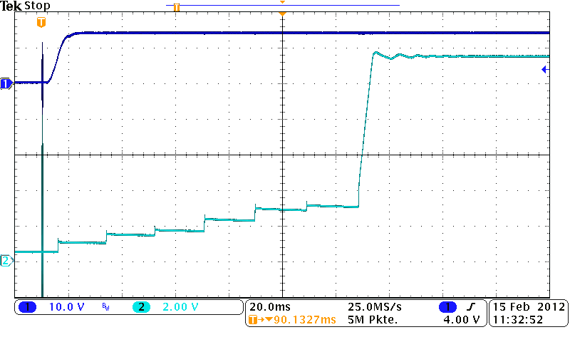

So, das bringt auch nicht direkt was. Also mit nem 47uF auf dem
Steckmodul bricht die Spannung herbe ein und fängt sich dann wieder.
Allerdings klappt das auch nicht immer.

Kann mir jemand verraten (also logisch nachvollziebar) warum beim
SwitcherPro (Berechnungsprogramm von TI für die Step-Down Regler) die
Induktivität kleiner wird wenn ich einen höheren maximal Strom angebe?
Hattet ihr nicht gesagt ich solle wegen dem höheren Strom die
Induktivität größer machen?
Damit bei gleichbleibender Schaltfrequenz die Stromanstiegszeit höher
ist, und so mehr Strom geladen werden kann...
Aha, bedeutet das nicht, dass ich die Induktivität eher kleiner machen
müsste damit er mit dem Zuschalten des Kondensators klar kommt?

Wenn die Induktivität zu klein ist, dann steigt der Strom zu schnell an.
Dir passiert hier offenbar sowas, denn man sieht in den Oszi-Bildern
genau, wie der Wandler immer zu starten versucht (Hiccup: 20ms), es aber
nicht schafft, weil sofort die Strombegrenzung wieder eingreift (hier
kann durchaus auch wieder das Layout mit reinspielen, weil der Wandler
meint, einen Überstrom zu sehen. Mach doch einfach zum Test die
Induktivität doppelt so groß...

Mhh irgendwie finde ich bei Farnell keine passende Spule in dem Gehäuse.
Wie viel DC-Widerstad darf die denn haben? Habe mich jetzt an das
gehalten was SwitcherPro mir sagt, also 0,19Ohm.

ich habe nochmal einen interessanten Test gemacht: Und zwar habe ich
parallel zu dem C5 nochmal einen 220uF gelötet (war ein Tantal) und das
führt dazu, dass der Regler garnicht mehr an geht. Hat nur diese kurzen
Peaks alle 20ms. Ich kann mir nicht vorstellen, dass das nur am Layout
liegt.
Wann soll ich den Widerstand denn zuschalten? Mit oder ohne
Linear-Regler drauf? (Der ist im Moment runter gelötet)
SwitcherPro Ergebnisse sind im Anhang, hoffe du meintest das.

Es gibt Hinweise, dass der Regler nicht stabil arbeitet.
(Schau dir auch mal die "Loop" response an.)
In deinem Diagramm steht: 60° Phasenreserve gefordert, 44° erreicht -
das kann schon zu wenig sein. Dann hast du "irgendwelche" Kondensatoren
und Spulen gewählt die etwas andere Parameter als in der Simulation
haben.
ich habe erstmal die Komensationsschaltung ausprobiert und bin damit
nicht ganz zu frieden. Das ist eher schimmer als besser geworden, wie im
Anhang zu sehen. Kanal 1 ist der 15V Eingang des Step-Down und Kanal 2
ist der Ausgang ohne Last, nicht einmal der Linear-Regler hängt dran.
Hast Du die neu für deine Bauteilwerte ausgelegt?
Man sieht dass der Schaltregler nur für einen ganz kurzen Moment
arbeitet, den Kondensator etwas mehr auflädt und dann wieder 20ms wegen
Überstrom abschaltet.
Hab das doch nochmal eben gemacht ;)
Kanal 1: 15V Versorgung vor Step-Down
Kanal 2: Hinter Spule, am Kondensator
Kanal 3: Vor Spule, Ausgang Step-Down
Ich Sehe da nun keinen Grund warum er abschalten sollte.
Das ganze ist nun wieder ohne Kompensationsnetz gemessen und mit einem
zweiten C am Ausgang von 150uF. Soll ich das auch nochmal mit dem
Kompensationsnetz machen?
