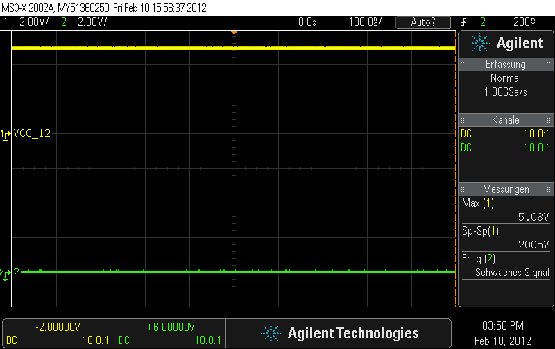

Hallo Leute, ich habe heute mal die µC-Schaltung aus dem AVR-Tutorial aufgebaut um meinen neuen USB-Programmer zu testen. Dabei ist mir etwas sehr kurioses aufgefallen. Wenn ich die Versorungsspannung messe und auf dem Oszilloskop darstelle, ist die ziemlich sauber. Sobald ich nun aber mit dem 2. Kanal die Frequenz des Quarzoszillators messe, zeigt sich auf Kanal 1 eine ziemlich eklige Störung der Versorgungsspannung. Man beachte: in beiden Fällen ist der Quarzoszi mit Spannung versorgt und arbeitet. Kann mir jemand erklären, was das für eine seltsame Rückwirkung ist? Es scheint ja auf jeden Fall durch die Messung der Quarz-Frequenz zu entstehen. Siehe Screenshots. Danke im Voraus und ein schönes Wochenende an alle.

Das liegt daran, dass du eine lange Masseklemme verwendest. Dort werden die Schaltvorgänge eingekoppelt.

Der erste Screenshot ist nicht getriggert, daher sieht man die Störungen nicht.

>Kann mir jemand erklären, was das für eine seltsame Rückwirkung ist? Es >scheint ja auf jeden Fall durch die Messung der Quarz-Frequenz zu >entstehen. Ein Teil der Quarzströme fließt zwischen den Abschirmungen der beiden Tastköpfe und verursacht einen Spannungsabfall.
heinzi schrieb: > Der erste Screenshot ist nicht getriggert, daher sieht man die Störungen > nicht. Jop, das klingt nach einem guten Grund lach Hätte mir ja auch mal die Trigger-Anzeige anschauen können gna Ich richte mal nen Trigger auf Ch. 1 ein und schaue, ob ichs dann auch finde.
heinzi schrieb: > Der erste Screenshot ist nicht getriggert, daher sieht man die Störungen > nicht. Daran liegt's nicht. Wenn ich auf Ch. 1 triggere, dann bekomme ich ohne Messung am Quarz dort eine Störspannung im Bereich von <100mV während mit Messung der Quarzfrequenz eine Störspannung von 1V Spitze-Spitze drauf ist. Hat jemand eine Idee, ob und wie man dieses Phänomen verhindern kann?
Ja, kürzeste Masseclips verwenden, am besten Federn, und die beiden
Massen der Tastköpfe an der selben Stelle festmachen. Dafür einen
"ruhigen" Platz suchen, z.B. Masseanschluß eines Entkoppelcaps.

Anstatt so viel um den heisen Brei herum zu reden: hast Du nun sichergestellt, was die "Vorredner" gesagt haben? Also auf kurze Masseanbindung der Tastköpfe zu achten?
Jens G. schrieb: > Anstatt so viel um den heisen Brei herum zu reden: hast Du nun > sichergestellt, was die "Vorredner" gesagt haben? Also auf kurze > Masseanbindung der Tastköpfe zu achten? Die Masseverbindung ist so kurz wie möglich (Agilent Standardprobe. Da sind 60mm Masseleitung am Tastkopf). Beide Köpfe hängen am selben Massenpunkt. Bekomme im Moment (es hängt tatsächlich von der Art und vom Ort der Masseverbindung ab) 200-300mV Störspannung auf VCC, immer bei steigender und fallender Flanke des Quarzoszi. Hab noch 100n zwischen VCC und GND vom Quarz gepackt, hat die Sache marginalst verbessert. Aber ich würde den Thread hiermit gerne schließen, da ja ausführlich dargelegt wurde, dass es sich um eine Folge des Messvorgangs und nicht um ein Schaltungsproblem handelt. Da das ganze übrigens auf nem Breadboard arbeitet, gehe ich mal davon aus, dass das auch seinen Teil dazu beiträgt.
>Da das ganze übrigens auf nem Breadboard arbeitet, gehe ich mal davon >aus, dass das auch seinen Teil dazu beiträgt. Das sowieso - da wird meistens immer ordentlich bei der Masseführung geschlampt, was dann auch solche Effekte erzeugt (und schlimmer).
