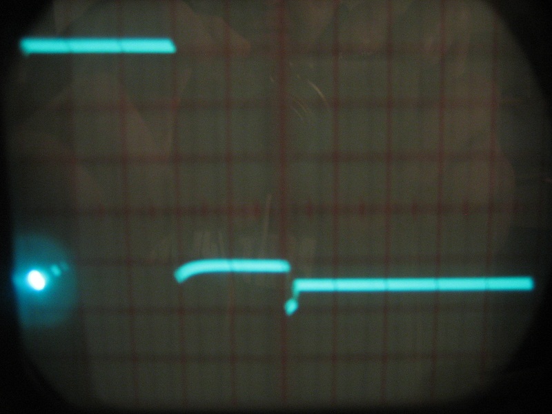

Hallo Ich habe eine Servosteuerung programmiert. Ich habe nun das Signal am Oszi angesehen. Bei einigen Servos ist es ok. An der Software kann es also nicht liegen. Die Zeiten sind auch ok. Die Flanken steil. Kein Jitter (hoffe ich). Aber bei anderen Servos (mal mehr, mal weniger) bricht die Spannung etwas ein und nach der negativen Flanke des 1-2ms Impulses geht sie um einige mV nochmal kurz hoch für ca. 5ms dann fällt sie abrupt auf GND, wo sie auch sein sollte. Dadurch brummen diese Servos und ziehen viel Strom. Ich habe die 10k Pulldown Widerstände gegen GND drin. (ob es an denen liegt, dass sich da nochmal kurz ne Spannung aufbaut?) Die Spannungsversorgung ist stabil. Woran kann DAS denn bloß liegen? Hat jemand eine Idee wo ich suchen soll? Gruß Thomas

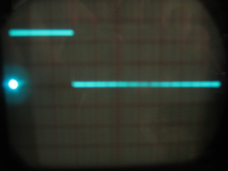

So hier die Fotos. Das eine Foto zeigt ein Servo, wo es funktioniert (Conrad S05) Das andere Foto den Fehler (Graupner S261) Aber jetzt kommts: Ich habe statt des Servos mal die Spannungsversorgungsbuchsen eines Conrad Servotesters angschlossen. :-) Impulsausgang offen gelassen. Ein am Tester angeschlossenes Problemservo läuft eigentlich normal. wird ja dann von der gleichen Spannungsversorgung wie der Decoder versorgt. Aber in manchen Stellungen, nicht reroduzierbar, fängt es genau so an zu ruckeln wie am Ausgang des PIC. Also kann es ja nur irgendwie mit der Versorgung zu tun haben?!? Was kann ich denn da noch machen? Gruß Thomas

Wieso ist am Fehlerservo eine größere Amplitude? Fehlt da irgendwo intern ein Pullup-, bzw. Pulldown-Widerstand?
Neeee, da hab ich nur ne andere Auflösung eingestellt, damit man den Fehler besser sieht :-) Gruß Thomas

Thomas W. schrieb: > Das Servo zieht so viel Strom, weil da nach dem Impuls noch Dreck kommt, > und es das auszuregeln versucht, denke ich. Aber wo kommt der her? Das was auf dem Oszi-Bild zu sehen ist sieht der Servo eher nicht als Impuls. Den negativen Impuls sowieso nicht und das kurze Stück knapp über Null wohl auch nicht. Sieht der Impuls bei den "Problemservos" bei jedem Impuls so aus oder nur sporadisch? ... Ulli B

Also: Elkos zwischen +5V und GND bringen keine Veränderung. Hab es mit 1uF, 470uF und 1000uF probiert. Hab ich noch irgendwo gefunden. Das Servo (alles Analogservos) brummt nicht, sondern arbeitet knallhart immer um die eingestellte Position herum, egal welche Pulslänge ich einstelle. Wobei diese aber konstant bleibt. Ja, es tritt bei JEDEM Impuls alle 20ms auf. Morgen werde ich statt des 7805 mal ein 5V/2A Schaltnetzteil anschließen. Die Servos funktionieren alle an einer Fernsteuerung problemlos. Gruß Thomas

Hallo Danke für die Tips. Aber ich habe eben den Fehler gefunden nachdem ich 2 Tage gesucht habe. Es liegt an den 10k Widerständen gegen Masse, die als Pulldown am Servosignal sitzen. Habe ich von jemandem übernommen, der meinte daß die dann beiu abgeschaltetem Puls nicht in der Luft hängen. Da wäre ich jetzt als letzte Möglichkeit draufgekommen, da ich sie als SMD eingelötet hatte auch zuletzt geprüft. Jetzt habe ich sie entfernt und alle Servos schnurren wie Kätzchen. Sogar besser, als an der original SAnD4 Platine. Der "Dreck" am Servosignal kommt vom Servo und lässt sich irgendwie nicht erklären. Der ist immer noch da, stört aber nicht. Der Strom ist auch nicht mehr erhöht. Gruß Thomas
