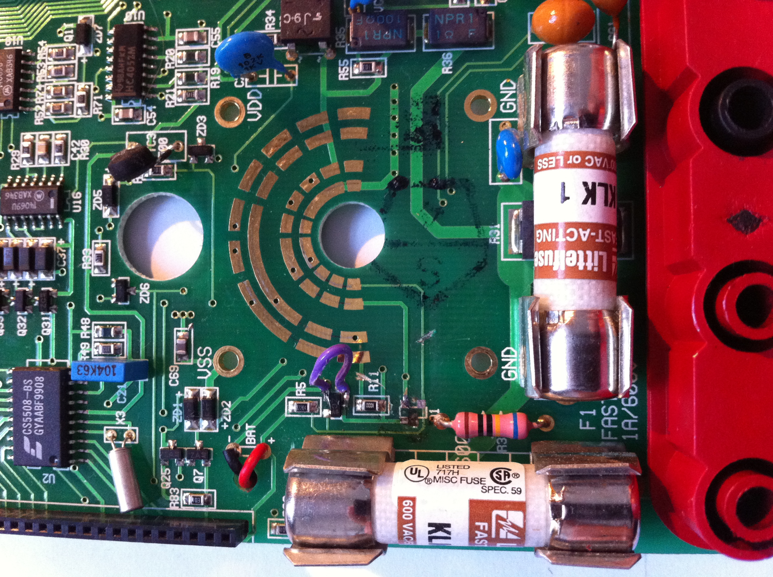

Hallo Leute,
ich habe ein Voltcraft VC608 in die Hände bekommen, bei dem der
Vorbesitzer mal versehentlich die Batterie verpolt hat. Dabei hat es
wohl zwei 3-Beiner zerlegt. Jedenfalls hat er die durch Zertrennen von
Leiterbahnen und Einlöten einer Brücke überbrückt und das Gerät mit
einem externen Schalter versehen.
Der eine Käfer scheint ein Transistor oder MosFET zu sein. Beschriftet
ist er mit "ZC A0", was ich mal hier eingegeben habe:
http://www.ecadata.de/suchneu/smdsuch.html Gehäuse ist SOT-23.
Der andere wurde ausgelötet... daher habe ich keine Ahnung, was das war.
Wahrscheinlich auch SOT-23.

(Firma: matzetronics) #2543746
In meinem SMD Katalog ist 'ZC' ein 2N4124 NPN Transistor, das könnte von
der Belegung gut stimmen als Betriebsspannungsschalter. Gibt noch
Zenerdioden mit der gleichen Kennung, hat aber hier keinen Sinn.
Wo soll der zweite Dreibeiner sein, ist das der rechts daneben, wo der
grüne SMD Widerstand ist ? Falls ja, sieht mir das auch nach einem 08/15
PNP Transistor aus.
Geht das Messgerät denn mit den Manipulationen oder ist alles dunkel?

Zur Sache: Vielleicht hab ich vergessen zu erwähnen, wo die Käfer auf
dem Bild sind: Es geht um den bei dem Stückchen lila Kabel und R5 sowie
dem, der unter R11 lag.
Manchmal war es etwas dunkel, aber das lag wohl eher an dem
altertümlichen Schalter. Ansonsten hat es funktioniert - falls man den
Schalter zurecht gewackelt hat.

Ich würde vorschlagen das die Leitungen wieder flickst, rechts einen PNP
und links einen NPN Transistor einbaust , dann wird die Kiste wieder
gehen. Wir hatten hier auch gerade Probleme mit einem Conrad Voltmeter,
wo es auch mal wieder der grosse Drehschalter war, den kannst du gleich
noch mit putzen/nachbiegen.

Ok, also da, wo noch einer drauf ist, wieder einen NPN und auf den
leeren Platz einen PNP. wird bei dir das Foto im Querformat dargestellt?
Ist das eine übliche Verschaltung? Gibt es dazu irgendwo einen
Schaltplan? Würde gern verstehen, wie das Ding funktioniert.

Ja. Bin allerdings im Moment etwas ratlos, da nach SOT23 in deinem Fall
die Basis an die Batterie geht ? Eigentlich kann es auch kein PNP im
'Reverse Joggle' Gehäuse sein, da passt die Kennung ZC nicht. Hmm, wenn
das Messgerät geht, kannst du auch mal die Spannungen an den
Transistoren messen, oder alternativ alles so lassen, wenn es eh so
geht.
Das andere (Q1) scheint allerdings wirklich ein PNP Standard SOT23 zu
sein.

OP #2543969
Peer Richter schrieb:
> Schau dir doch mal den Schaltplan an. Conrad liefert den ja selbst auf
> seinen Seiten.
http://www.produktinfo.conrad.com/datenblaetter/100000-124999/120277-sp-01-en-Digitalmultimeter_VC_608.pdf
Ja super! Den hab ich gesucht. Anscheinend war ich nicht fähig, Google
mit den richtigen Suchwörtern zu beschicken.
Ok, dann ist also Q1 ein N-Kanal-Mosfet, der Batterie-Minus auf die
digitale Masse durchschaltet. R5 ist quasi Pull-Up und Schutz-Widerstand
bei Verpolung in einem. Q2 ist ein NPN in E-B-Dioden-Schaltung und ist
der Verpolungsschutz. Hab ich das richtig verstanden?
Fragen:
1) Muss ich bei dem N-Channel irgendetwas besonderes beachten? Ansonsten
nehme ich da irgendwas, dass ich auf Arbeit finde.
2) Warum nehmen die Q2 als Diode? Hat das Vorteile?
@betrachter: Ja, R11 wurde gekappt, sonst geht wahrscheinlich in der
Reparatur-Konfiguration das Backlight nicht aus. Das flicke ich dann
natürlich gleich mit.

Now I've put a label on all my meters to help remind me:
[!] CAUTION [!] self-measuring battery can damage meter
(so from the original picture that modification seems to be to bypass the now-missing N-channel MOSFET, SOT-23. Probably almost anything would work)
