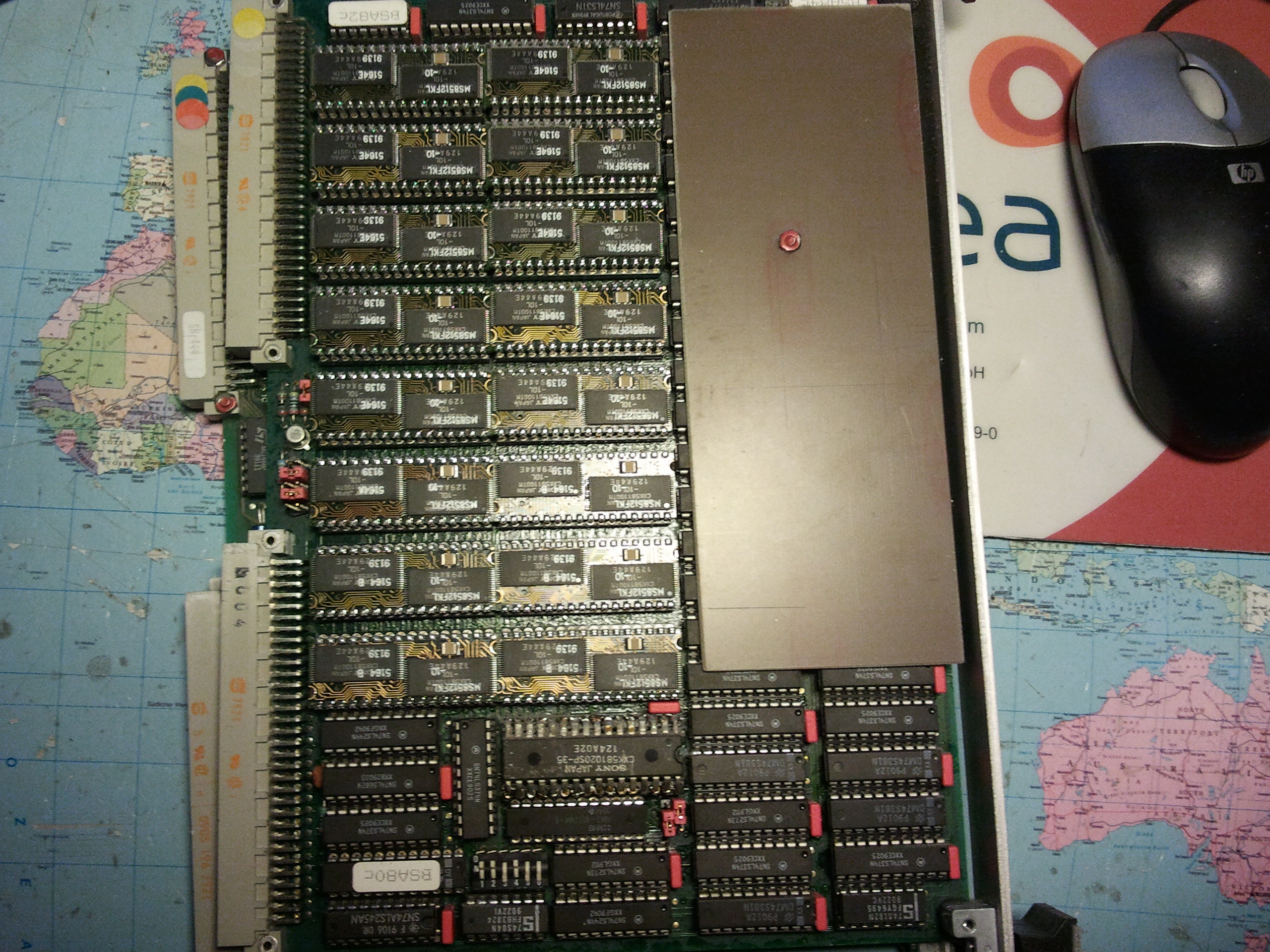

Wie viel Strom nimmt der MC 68000 bei 16 Mhz auf, da ich ein Board habe
wo der µC nur 2 EPROM,2 UART,2 RAM @ 256 Kby , 1 PIO und einen
SCSI-Controller ansteuert( Relativ viel, für einen µC) und ich habe es
eingeschalten ein LED leuchtet das andere blinkt in regelmäßigen
Abständen und der µC erwärmt sich !!
Ich bin es Gewohnt das der µC fast nie warm wird.
Könnte es sein das der µC defekt ist ?
MFG Daniel Rohrhofer
Lt. Motorola Datenblatt von 1993 (!) zieht dein Saurier ca. 1,6 Watt ,
wenn er mit 16Mhz läuft. Dazu kommt die Leistung, die er an die
angeschlossene Peripherie abgibt. Mein alter, auf 16 Mhz aufgebohrter
Mac SE hatte auch eine leicht warme CPU - ist aber schon länger her...
Ist das eine von diesen alten VME Bus Platinen ?

Das ist laut meinen Wissen keine VME Bus Platine die ich habe habe ich
aus einer Industrieanlage die nur irgendwelche sachen gesteuert hat.
Aus der Rechnung folgt das der 68k ungefähr 0,32 A zieht und die ganze
Schaltung zieht ungefähr 1,35 A also daraus folgt 1,03 A ( Is doch ein
bissl viel wenn man denkt das ein ATmega 16 im leerlauf nur 25 mA
verbraucht )
Und das ärgste der µC macht fast nix nur warten.
Ich finde es ur komisch das ich auch noch ein RAMmodul mit 1 Mbit habe
und wenn das angeschlossen wird habe ich eine Stromaufnahme von 4 A
P.S.: Ich werde noch ein foto hinzufügen falls ich es schaffe es kleiner
zu machen

Der Stromverbrauch liegt m.E. im normalen Bereich für die alte Hardware.

> RAMmodul mit 1 Mbit
Evtl. doch 2MByte ? Das wären 16 1Mbit DRAMs.

Das Ram modul besteht aus 64 * 16 kb rambausteinen 8 bit modus
Mischbestückung: CMOS, 74S, 74(A)LS, 12MHz, 8MHz. Deine CPU hat 12MHz!
Und damals war bei Industrieboards kein Übertakten angesagt. Und dann
einige PAL oder GAL. Da sind 3A nichts besonderes.

Das mit den 12 Mhz kann nicht ganz stimmen auf den board sind drei
quarze mit 16 für cpu 24 für vermutlich scsi und die 1,8432 für die uart
die eprom die im bild zusehen sind sind gegen andere ausgetauscht worden

Die 16- und 24-MHz Quarze dürften die am linken unteren Eck sein. Mit
den 74S04 als Oszillator. Der 74S74 Teiler daneben macht dann aus den
24MHz die 12MHz für die CPU.
Bei solchen VME-Systemen sollte man übrigens den Stromverbrauch vom Bus
nicht ausser Acht lassen. Allein die vermutlich passiven Abschlüsse
eines solchen Busses haben bereits einen nicht unerheblichen
Stromverbrauch.

Die Bilder lassen klar erkennen, daß das sehr wohl VME-Bus-Platinen
sind.
Die CPU-Karte hat übrigens zwei serielle Schnittstellen inklusive
RS232-Pegelwandler (das sind die beiden 28poligen Bausteine namens 6551
sowie die 1488/1489 drumherum). Die Pegelwandler funktionieren nur, wenn
sie mit +/-12-V versorgt werden, da sie nicht wie ein MAX232 über eine
integrierte Ladungspumpe verfügen.

Ansonsten müsstest du jetzt als erstes mal die Adressbereiche der
Maschine ausklingeln, also wo sind die UARTs, der Static RAM ( man
beachte ihn auf der CPU Platte ! ), der DRAM usw. Ohne Unterlagen kein
so leichter Job. Ich drücke dir die Daumen, das ein generisches
Monitorprogramm in den EPROMs drin ist. 'Macsbug' ist übrigens der
'Motorola Advanced Code Debugger' und evtl. gibts davon Quellcode
irgendwo im Netz.

Des Threadstarters Idee, mit diesem VME-Bus-System etwas mit Linux
anfangen zu wollen, ist allerdings zum Scheitern verurteilt, da weder
eine MMU vorhanden ist, noch der Arbeitsspeicher ausreichen dürfte. Auf
der zweiten Karte scheinen wohl 4 MByte statisches RAM verbaut zu sein,
auf der Hauptplatine aber nur ein paar hundert kByte.
Allenfalls ucLinux könnte gehen, macht aber auf einem 12MHz-System ganz
sicher keinen Spaß. Ohne eine genaue Dokumentation der Hardware
(Adressbelegungstabelle für RAM/ROM und Peripherie) wird sowieso nicht
allzuviel zu erreichen sein.

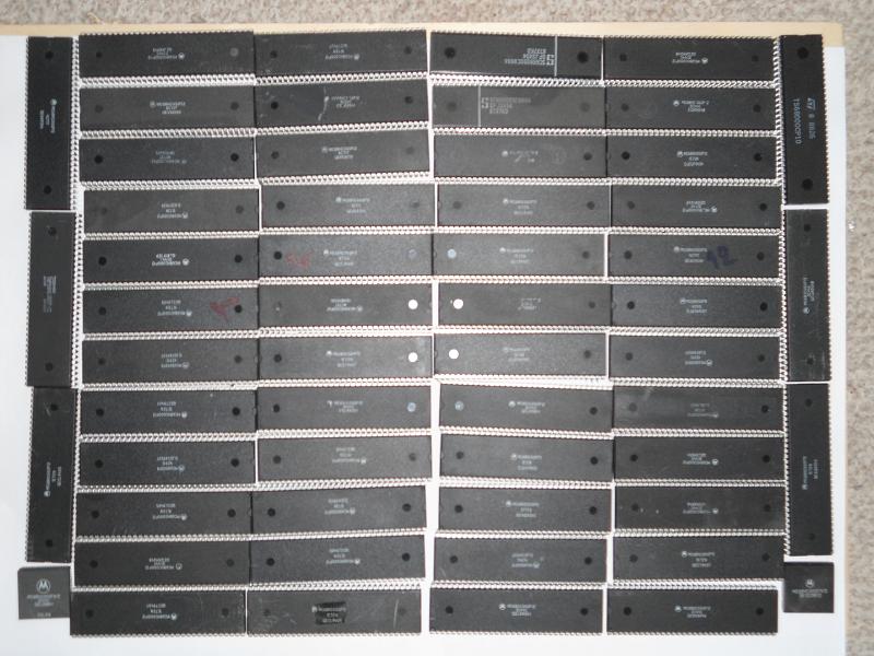

von Helmut L. (helmi1)
68000er Parade
von Mikel (Gast)
Naja die 4A sind relativ zu betrachten. Wenn du mit der VME Bus Karte
eine Maschine steuerst die rund 20kW aufnimmt interessieren die 20W fuer
die Steuerung auch niemand mehr. Da nimmt allein schon ein Schuetz ca.
10..20W auf.
von Daniel Rohrhofer (Gast)
> 10..20W auf.
Alleine das Netzteil für die ganze Anlage wiegt ungefähr 7 kg ( Mit
schönen Trafo )
Daten:(Kleinspannung)
5 V 50 A
24 V 20 A
Gesamt 730 W für Kleinspannung
Habe aber vor den Trafo zu ersetzen und gegen Schaltnetzteile
einzutauschen ( Wegen des Gewichtes )
Was hätte das für einen Sinn eine Schausteuerung zu bauen wenn sie fast
20 kg wiegt ?
Gibs irgendein Programm zum EPROM zusammen fügen ?

von barclay66 (Gast)
sorry für die Leichenfledderei. Aber:
Ist eigentlich jemandem außer mir aufgefallen, dass der 68000er auf dem
ersten Foto von Daniel als einziger Käfer anders herum auf seinem Sockel
steckt? Könnte doch eher ungünstig für Leistungsaufnahme, Erwärmung und
Lebensdauer sein, oder?
Du wirst davon ausgehen können, daß das kein Problem ist. Aus
Layoutoptimierungsgründen werden und wurden Bauteile durchaus auch in
unterschiedlicher Orientierung plaziert.

von M.K. (Gast)
Hallo alle
Auch ne Sorry für Leichenfledderei.
Diese Board stammt aus Röntgengerät, der in Franken gebaut wird.
Waren eine Topmodell aus 80er, der bis zu Ende 1990er (!) gebaut wird
(hohe nachfrage)
Ich hatte diese Board inkl Backplane und Netzteil an Holm geschenkt,
weil das Motorola 68K ihm interessiert.
Aber was ich nicht wusste, dass diese Board extra für meine Arbeitsgeber
gebaut wird und ich habe extra nach Dokument für ihm gesucht und
Serviceabteilung gefragt....alles Dokument ist vernichtet, fast!
Einzige was ich gefundet habe: Anschlussschema an Frontplatte.
Nebenbei hat Frima in diese Zeitraum 1990er bis jetzt schon 3x
Besitzerwechsel und Namenwechsel gehabt..damit dürfte dünster aussieht
seien.
Wenn Holm ihm zum laufen bringt, dann weisst er wie meine Arbeitsgeber
früher heisst.
@barclay66, ist keine Problem, da der zwangbelüftet wird.
Grüss
Matt
