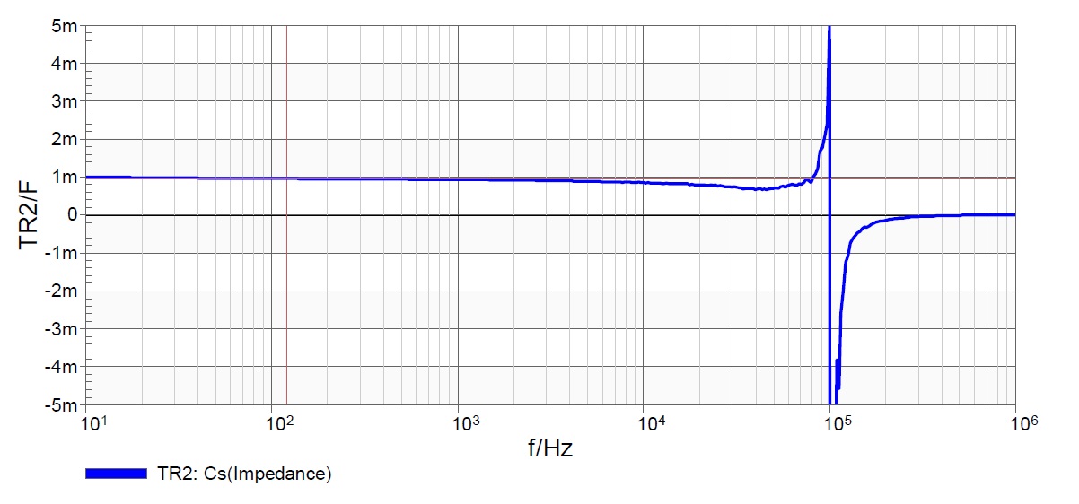

ich habe einen DC/DC Buck Konverter den ich Dimensionieren will.
Nun haber ich mit dem Bode 100 von Omnicron mal eine Kapazitätsmessung
über den Gesammten Frequenzbereich angestellt.
Das Verhalten ist wie in dem angehängten Bild (nicht der Plot des
aktuellen Kondensators)
Der Kondensator ist von Rubycon, 220µF / 63V ZL Serie
http://www.rubycon.co.jp/en/catalog/e_pdfs/aluminum/e_ZL.pdf
Das Problem ist mein Kondensator weißt genau bei ca 200kHz laut Bode 100
den Transienten ins negative auf.
Was heißt das für mich. Heißt es das der Kondensator für meine Anwendung
(200Khz oder höher) ungeeignet ist?
Woher kommt der wechsel? Wie sind negative Kapazitäten möglich?
Gast #2543524
Jeder Kondensator wird auf Grund parasitärer Effekte zu einem
Schwingkreis (z.B. durch die Anschlussdrähte 1nH/mm )und der wird dann
oberhalb der Resonanzfrequenz induktiv was gleichbedeutend ist mit neg.
Kapazität ist und das  siehst Du hier
Gast #2543525
jeder Elko hat auch eine induktive Komponente. Dort an besagter Stelle
dürfte eine Resonanz auftreten.
Würde ich sagen.
Gruss Klaus.

#2544971
Ich denke nicht, dass eine DC-Vorspannung hier einen großen Unterschied
macht. Die AC-Spannung bei der Messung liegt vermutlich bei ein paar mV,
das verkraftet der Elko schon. Auf die Induktivität hat das sowieso
keinen Einfluss.
Du könntest das aber verifizieren, indem du zei gleiche Elkos
"anti-seriell" in Reihe schaltest, also die beiden Plus-Pole
zusammenlöten und die Minus-Pole am Messgerät anschließen. Dann über
einem hochohmigen Widerstand (z.B. 1 MOhm) eine DC-Spannung an die
Plus-Pole anlegen und schauen, ob sich dadurch die Resonanzfrequenz
verändert.
Kannst du zum Vergleich mal einen Elko eines anderen Herstellers messen,
z.B: Panasonic FK-Serie? Oder einen Folienkondensator?
Wenn die Resonanzfrequenz des Elkos tatsächlich so niedrig liegt, dann
musst du mehrere kleinere Elkos (die eine höhere Resoanzfrequenz haben)
parallelschalten.
