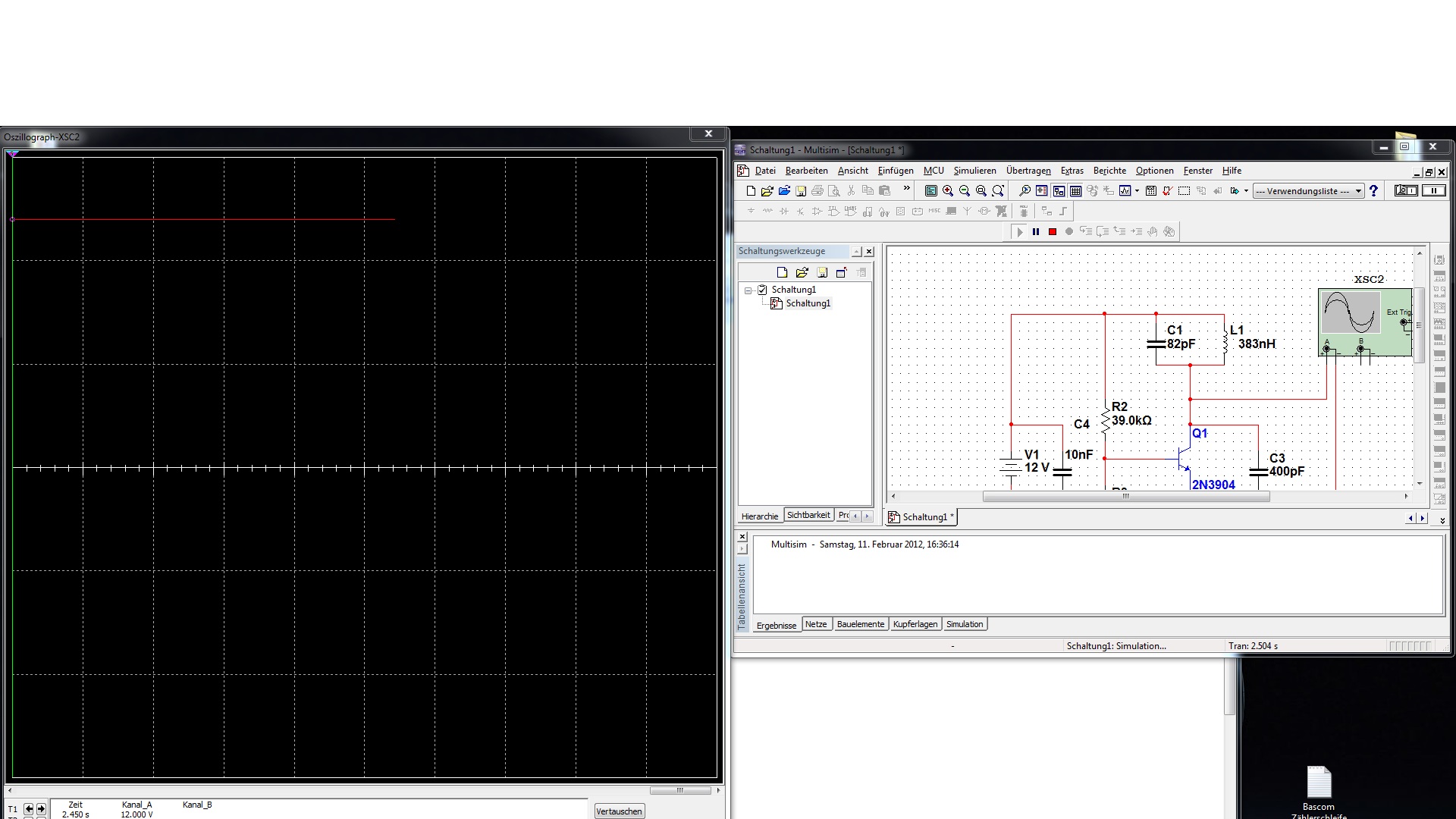

Der Oszillator schwingt in der Simulation nur deswegen nicht an, weil
das Simulationsprogramm offenbar nicht das Rauschen der Bauteile
nachbildet.
Auch bei einem realen Oszillator dieser Bauart ist es so, dass der
Transistor anfangs nur als Rauschverstärker fungiert. Erst durch die
Rückkopplung schaukelt sich das Rauschen auf und wird irgendwann durch
die kontrollierte Schwingung dominiert.
Gerade bei niederfrequenten Quarzen (z.B. 32.768Hz für Uhren) mit sehr
hohen Kreisgüten kann es bis zu einige Sekunden dauern, bis sich die
Schwingung stabilisiert hat.

Hallo Janiiix3,
bin zwar nur in LTspice zuhause, aber auch in Multisim müsste es möglich
sein
"Start external DC supply voltage at 0V" auszuwählen (Einschalten der
Betriebsspannung" oder aber eine Direktive wie z.B. "Initial Condition"
(z.B. zur Vorgabe einer Spannung für einen C)  einfügen zu können.
Bemühe doch mal die Hilfe in dieser Richtung.
Gruss Ottmar

Also irgendwie spinnt das Programm, egal welche größe ich änder das Oszi
misst immer 50 KHZ...

Man kann auch eine Pulsquelle als Versorgungsspannung nehmen, das
simuliert dabei automatisch das Einschalten. Ein idealer Oszillator
schwingt in den meisten Fällen nicht an, weil er mathematisch absolut
symetrisch/balanciert ist. Man braucht aber immer ein Mü Unsymetrie,
Rauschen oder ähnliches.
