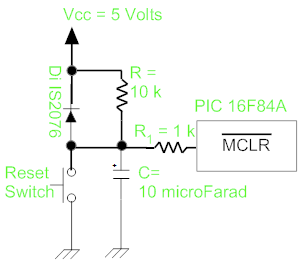

Ich wollte euch fragen, welche Funktion hat die Freilaufdiode an diesem
Reset?
MFG

Ja aber bei diesem Bild schaut es nur nach einem Reset aus, ohne eine
Programmierfunktion und das Bild stammt von einem PIC Controller.

Wie kommst du darauf, daß das eine Freilaufdiode wäre? Da ist doch
nirgends eine Indiktivität.
Die Schaltung entspricht fast genau der Empfehlung von Atmel für die
Reset-Beschaltung in "Maximalausbaustufe". Entweder ist das beim PIC
genauso (ich kenne mich aber mit PICs nicht aus), oder jemand hat die
AVR-Schaltung einfach auch für den PIC benutzt.
Die Diode zieht den Reset Pin definiert auf Masse, wenn die
Versorgungsspannung wegfällt. Der Sinn liegt darin, das bei einem
kurzzeitigen Wegfall der Versorgung der Reset-C aufgeladen bleiben
könnte und bei einem Wiedereinschalten der Betriebsspannung kein
richtiger Low-Pulse den Reset Eingang erreicht.
Der Controller könnte in einen undefinierten Zustand kommen. Wird auch
oft bei MCS51 MCs gemacht, da natürlich mit der invertierten Reset
Logik.

Ich verstehe nämlich nicht, wie die Diode den Reset-Eingang bei
geöffnetem Reset Switch und weggefallener VCC auf Masse ziehen kann.
Danke und Gruß
Thomas

Der Controller selbst lutscht den C leer wenn Vcc abgeschaltet wird.

Der Eingang des Mikrocontrollers ist sehr hochohmig, er kann den
Kondensator nicht entladen.
Wenn der Kondensator 5V hat und VDD in Richtung 0V absackt, wird der
Kondensator durch die Diode schneller entladen, als es durch den
Widerstand passieren würde.

Vielen Dank, du meinst mit Widerstand den R10K?
Warum lässt man diesen und die Diode nicht komplett weg, dann ginge die
Entladung noch schneller?
Benötigt man sie zum Puffern von VCC bei Störungen auf VCC?
Thomas
Die Antwort steht doch schon hier!
Ohne R müßte /RESET an VCC und man könnte deswegen den Reset nicht mehr
zum Programmieren auf low ziehen, das würde VCC kurzschließen.
Da der VCC Eingang hochohmig ist wäre die Entladung mit R langsamer, die
Diode hilft den C am Reset schneller zu entladen wenn die Versorgung weg
ist, dann ist VCC = GND und durch die Diode wird der C am Reset
schneller entladen.
Vcc bricht beim Abschalten viel schneller zusammen als der Kondensator
am Resetpin. Dann hilft die Diode, den Pin schnell auf low zu ziehen.
Die ganze Nummer ist dafür gedacht, da auch bei schnellem Aus- und
wieder Einschalten ein Low den Reseteingang zurücksetzt.

Ich glaube jetzt hab ich es gerafft:
R10K damit VCC bei Reset über Switch generell oder bei Programmierung
nicht kurzgeschlossen wird.
Diode "zum schnelleren Entladen von C bei kurzzeitigen Wegfall der
Versorgung damit beim bzw. vor dem Wiedereinschalten ein richtiger
Low-Pulse den Reset Eingang erreicht".
Ja
Es ginge dann nicht schneller. Ohne diese Bauteile ist nichts mehr da,
was den Kondensator entlädt.
Manche Mikrocontroller (nicht AVR) enthalten am Eingang eine ESD
Schutz-Diode die quasi parallel zu der im Schaltplan gezeichneten Diode
liegt. In dem Fall nicht man trotzdem manchmal eine externe Diode dazu,
weil sie mehr Strom verträgt.
Das ist ein ganz andere Thema, hat nichts mit dem Reset-Eingang zu tun.
Nein. Die Haupt-Aufgabe dieses Widerstandes ist, den Kondensator nach
dem Einschalten auf zu laden. Erst wenn er aufgeladen (HIGH) ist,
beginnt der Mikrocontroller zu laufen.
Der Kondensator wird durch den Widerstand langsam aufgeladen und durch
die Diode schneller entladen. Wenn man die Diode weg lässt, entlädt er
sich langsam.

Microchip AN2519 "AVR® Microcontroller Hardware Design Considerations",
S. 8., empfiehlt übrigens einen Widerstand in der Größenordnung 100 Ω in
Reihe zum Taster, um den Entladestrom des 10-µF-Kondensators zu
begrenzen. Sonst entstehen beim Drücken des Tasters Strom-Peaks, die
i.V.m. Leiterbahninduktivitäten für die MCU gefährliche Spannungsspitzen
verursachen können.
> verursachen können.
Die Peaks sind wahrscheinlich auch für den Taster nicht gut. Bis 100nF
hätte ich keine Bedenken.
