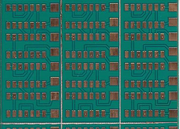

... kein Thema. Anbei mal ein Teilscan.
Halbwegs gut zu erkennen ist das fehlerhafte Ritzen (oben zwischen 1&2,
rechts unten); sieht auf der Rückseite nicht besser aus. Schlecht zu
erkennen die Schlüsse an den Pad's (rechts). Dann gibt es noch ein paar
Feinschlüsse, die sich so nicht darstellen lassen (einen habe ich noch
nicht gefunden). Vielleicht sollte ich mal mit fettem Elko freischiessen
und dabei ein Filmchen aufnehmen. Vielleicht sieht man den Blitz dann :)
Zwei Durchkontaktierungen sind optisch vorhanden, aber elektrisch einmal
offen und einmal hochohmig (Platine 3 & 7 von 9)

#2547578
Moin,
also ich habe sicher über 15x bestellt und gute 400 Platinen mit
unterschiedlichen Projekten.
Bei den Preisen stört es mich einfach nicht, wenn hier und da der
Lötstop nicht ganz ok ist, oder am Rand leicht abgegangen ist (bei
verzinnen).
Ich hatte bis jetzt nur 1x bei einer Lieferung 5 Stück Ausschuss,
eMail mit Bildern geschickt und nach 2 Wochen waren 5 neue da.
Unterbrechungen und Brücken hatte ich noch nicht, bzw nur 1x.
Nutze Eagle und immer mit Textdatei, welche Layer ich genau haben will
und wo.
Für das Hobby reicht mir das, in Serie müsste man sicher andere
Maßstäbe, aber auch Preise ansetzen.
Außerdem sollte man dort kein Kupfer haben, von geritzt werden soll,
somit gibt es auch kein Grad.
Was Bohrlöcher auf Pads zu suchen haben erschließt mir aber auch nicht.
Anbei mal ein Muster.
