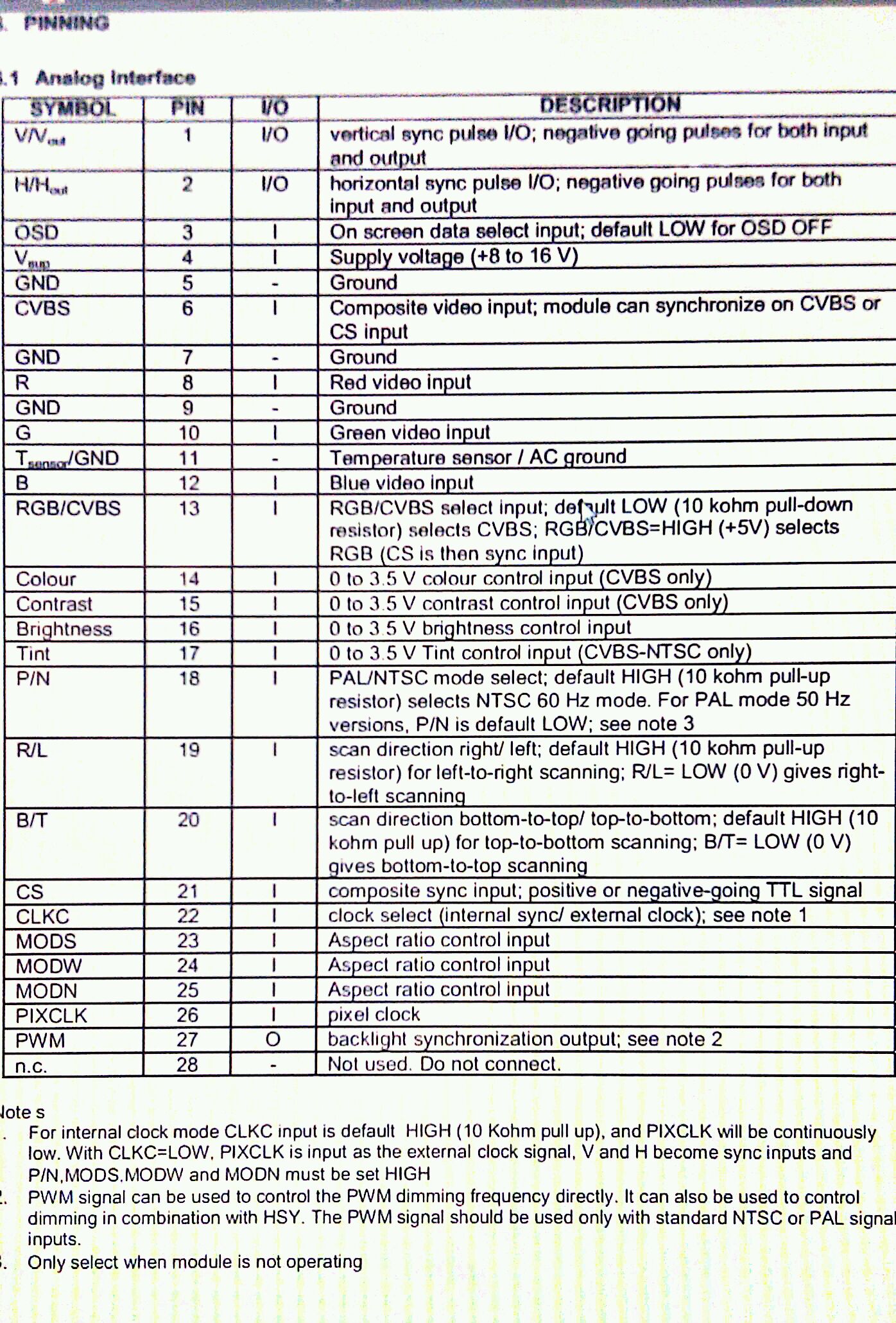

Hallo. Wer kann mir helfen? Ich bin schon Wochenlang mit dem beschäftigt, kein Erfolg. Ich habe schon ganzen Internet durchgesucht nichts passendes gefunden. Ich will anstelle des LCD ein VGA Ausgang machen. LCD ist ein Philips LTE072T. Ich werde für jeden Antwort dankbar. Danke vorraus. MfG Alex
Nochmal auf Deutsch bitte! Und eine Problembeschreibung wäre nicht schlecht
In meinem Auto Navi will ich ein anderen Monitor anschliessen. Ich habe gedacht Den Philips LCD raus und ein VGA Anschluss anhängen. Mit dem ich ein andere Monitor anschliessen kann.
Alexander Hermann schrieb: > Ich will anstelle des LCD ein VGA Ausgang machen. So wie ich das sehe, sind alle dafür nötigen Signale vorhanden: R/G/B/HSYNC/VSYNC.

Da liegt aber nirgendwo VGA an. Vermutlich nimmt das Teil Pal an. Dann kann dir so ein Konverter helfen: http://www.pollin.de/shop/dt/OTA4ODcyOTk-/Computer_und_Zubehoer/Hardware/Monitore/Video_zu_VGA_Konverter_Box_PREMIUMBLUE_V2V.html Aber ob das der richtige Weg ist...

Stryker schrieb: > Da liegt aber nirgendwo VGA an. Nehme es zurück ;-)
ja und wie weiter? ich bin ein Leihe ein null. Die Signale an VGA anschliessen? So habe ich an mein Fernseher angeschlossen aber nichts gebracht.
Vielleicht mit RGB leichter?
#2545451
Ich denke Du musst an den Pins 13 und 18 erst einmal messen in welchem Modus das Display angesteuert wird. Das ändert aber auch nichts an der bescheidenen Auflösung von 480x234 die das Navi liefert.

Mit einem Voltmeter im Betrieb die Spannung an Pin 13 und 18 hochohmig messen. Möglichst Kurzschlüsse vermeiden ;-) Dann bleibt immer noch die Frage ob ein Videoeingang welcher Art auch immer die kleine Auflösung mit H und V Frequenz xxx verarbeiten kann. Ich habe da wenig Hoffnung. Wie wärs gleich mit OBD-II? Das Navi Programm ist doch sicher im PC und es geht um die Bordcomputer Werte, oder?

Wenn Du z.B. herausgefunden hast das ein PAL Signal anliegt brauchst Du eine Video-In Möglichkeit an deinem PC. Aber wie gesagt - das wird nicht einfach. Vielleicht findest Du doch noch eine Fertig-Lösung...
