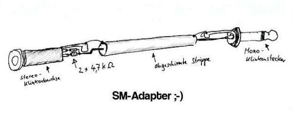

ich will mir diesen Sender bauen und habe eine Frage zum Anschluss des
Audio-kabels.
http://kulturserver.de/home/piradio/bilder/senderbausatz_usb.pdf
Das Signal muss von Stereo auf Mono umgewandelt werden. Dazu steht in
der Beschreibung, dass man einfach die beiden Signalkabel zusammenlöten
soll.
Ich hab mal gehört, dass es schlecht für Stereoanalagen ist wenn man das
macht, da der Verstärker kaputt werden kann.
Kann man das bei dieser Schaltung einfach so machen ohne dass sie
Schaden nimmt, oder sollte ich in die Leitungen Widerstände einbauen wie
in der von mir angehängten Skizze eines Stereo/Mono-Adapters?
Mfg, Norbert
OP #2545737
dolf schrieb:
> 1 ... 2 kohm .
> das verhindert das sich die ausgänge zu stark gegenseitig belasten.
Das macht mir aber dann aber auch das Signal leiser, richtig?
Falls ja kann ich noch kleinere Widerstände wählen oder ist 1kOhm schon
die Untergrenze?

(Firma: matzetronics) #2545780
Norbert D. schrieb:
>> 1 ... 2 kohm .
Unbedeutend. 1k-2k sind in jedem Fall o.k. , da der Eingang ja viel
hochohmiger ist (min. 100k) und der Verlust durch die (Misch-)
Widerstände zu vernachlässigen ist. Diese dienen nur dazu, um die
Ausgänge der Quelle gegenseitig zu schützen, damit keine höheren Strömen
zurückfliessen.
