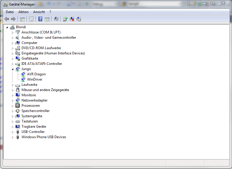

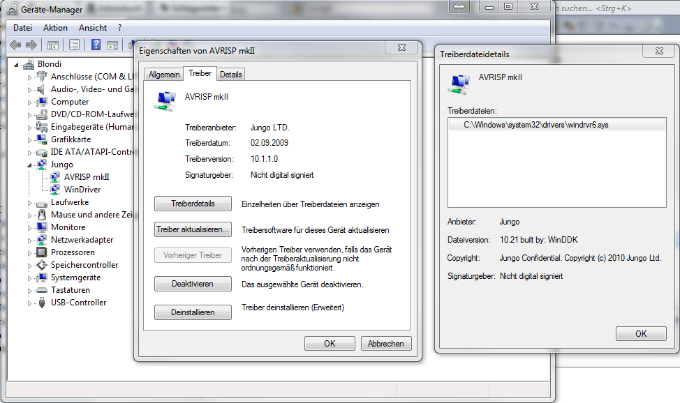

Im Gerätemanager müsste unter Jungo ein Eintrag sein mit folgendem Text:
AVRISP mkII
Da das bei Dir nicht drin steht und nur USB-Serial Controller, ist der
nicht installiert.
