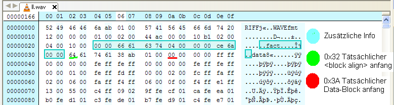

Ich bin gerade dabei mich ein bisschen in das Abtasttheorem und das
audio-format wav mit PCM zu einzulesen.
Jetzt bin ich mal hingegangen und hab eine normale wav datei mit einem
Hex-Editor editiert. Ich hab die ersten paar abtastwerte geändert
(package größe in dem fall 4 byte).
Folgende Abtastwerte habe reingeschrieben.
  Package 1   |   Package 2 |  Package 3
00 00 | 00 00 | 50 50 50 50 | 10 10 10 10
  L       R   |   L     R   |   L     R
(Werte in Hex)
Nun hab ich die wav-datei in GoldWave geladen und mir den Verlauf des
Rechten und Linken Audio-Kanals angesehen.
Im Anhang ist ein Screenshot davon.
Zu meiner Frage:
Wieso sind die Signale von Rechts und Links Verschoben? Ist das normal
so bei stereo !?

Jo ist normal bei stereo, immer wenn Du den Kopf leicht gedreht hast
ergeben sich unterscheidliche Laufzeiten für das rechte und linke deiner
beiden Ohren ;)
Es ist aber unnormal wenn du dich darauf beziehst das du das PCM Wave
editiert hast und nun in GoldWave einen Versatz zwischen L/R hast. Dafür
kann es zwei Gründe geben:
1. deine Annahme von dem was_ du _wo mit dem HEX Editor modifiziert
hast ist falsch
2. GoldWave macht Mist
Was ist wahrscheinlicher ?
Gruß hagen

Ich denke ja er hat das HEX File bei der Editerung in 16 Bit Worte
gruppiert editiert. Das wäre insofern korrekt wenn der Header des WAVs
auch ganze 16Bit Wort lang wäre. Was aber wenn der zb. 15 Bytes groß
ist, dann editiert er mitten in den Samples, oder er um 2 Bytes daneben
lag.
Gruß hagen

Hehe.. ohje, problem gelöst.
Hab mich tatsächlich an den bytes geirrt. Die Wave-Datei hat zusätzliche
informationen zwischen dem fmt und dem data abschnitt implementiert.
Hab mich an dem Wiki-Artikel des Wav-Formats gehalten was wohl in meinem
Fall nicht gestimmt hat.
http://de.wikipedia.org/wiki/RIFF_WAVE
(und https://ccrma.stanford.edu/courses/422/projects/WaveFormat/)
Die Wave-Datei habe ich mit dem Audio-Rekorder unter XP aufgenommen.
Im Anhang nochmal dargestellt.
Danke :)
