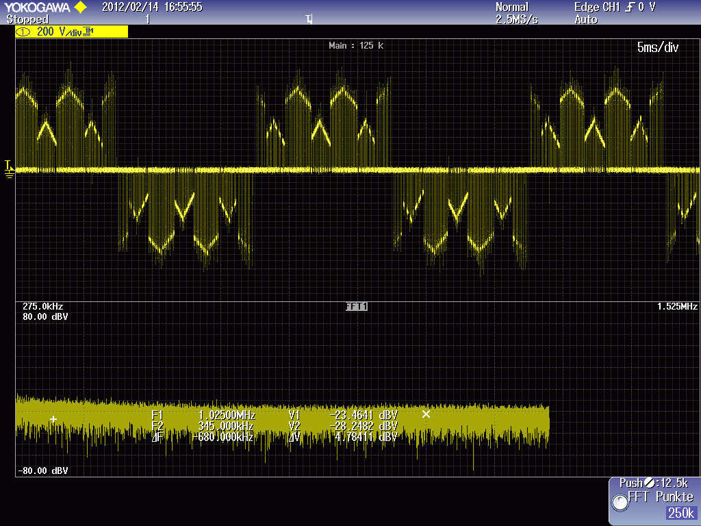

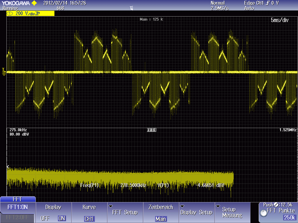

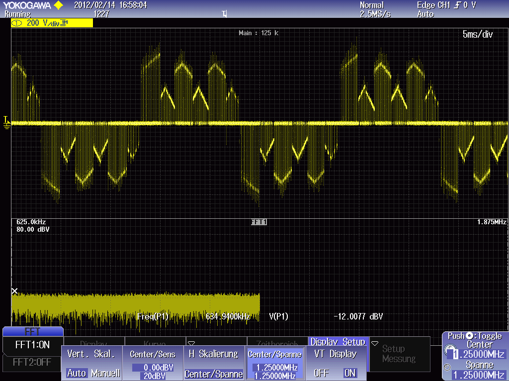

Gast #2548902
Hallo!
Ich habe mal ein wenig im handbuch gelesen, aber so richtig schlau werde
ich noch nicht daraus. Hab mal ein paar Bilder der FFT angehängt, die
ich vom Ausgangssignal des Umrichters gemacht habe.
Wie kann ich das ganze den jetzt interpretieren? Ich würde gerne wissen,
ab welcher Frequenz der Pegel so niedrig ist, dass er für Messungen
nicht mehr nennenswert ist bzw. auch welche max. Frequenz im Signal
auftritt. Hab mal ein wenig mit den Einstellungen rumgespielt und selbst
im GHZ Bereich wurde noch was angezeigt. Sollte aber eigentlich schlecht
möglich sein oder?
Der angezeigte Pegel der beiden Marker stellt doch nur den Pegel des
Verhältnisses von Amplitude bei entsprechender Frequenz zur
eingestellten Spannung (hier 200V/div) dar, oder irre ich mich?
Fragen über Fragen...
#2553533
Dir ist schon halbwegs klar, in welchem Frequenzband zu da misst?
Bei einer angenommenen Umrichter-schaltfrequenz von 8kHz bräuchtest du
schon eine 35. Oberwelle, um im gemessenen Intervall (275kHz aufwärts)
noch was zu sehen.
Setz mal dein FFT-Fenster auf (deutlich) geringere Frequenzen. Wenn du
die Schaltfrequenz des FU kennst, dann fange dort an. Danach kannst du
das Frequenzfenster wieder erhöhen.
Dass das Oszi auch im MHz-bereich was anzeigt ist übrigens auch normal.
Rauschen gibts immer. Aber schau dir mal an, was das für Pegel sind....
Sebastian

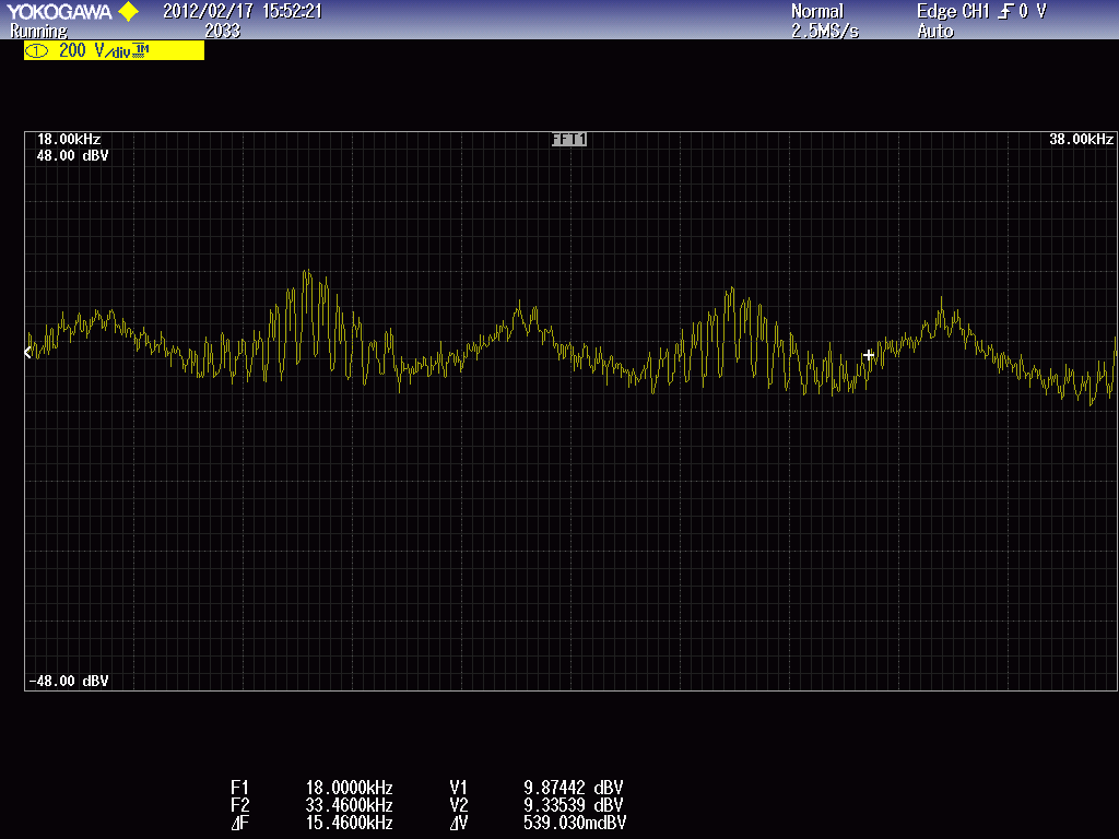

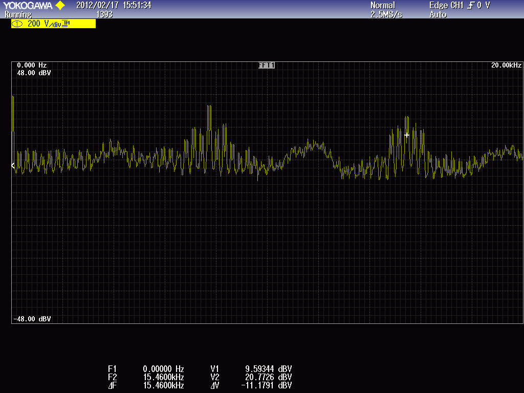

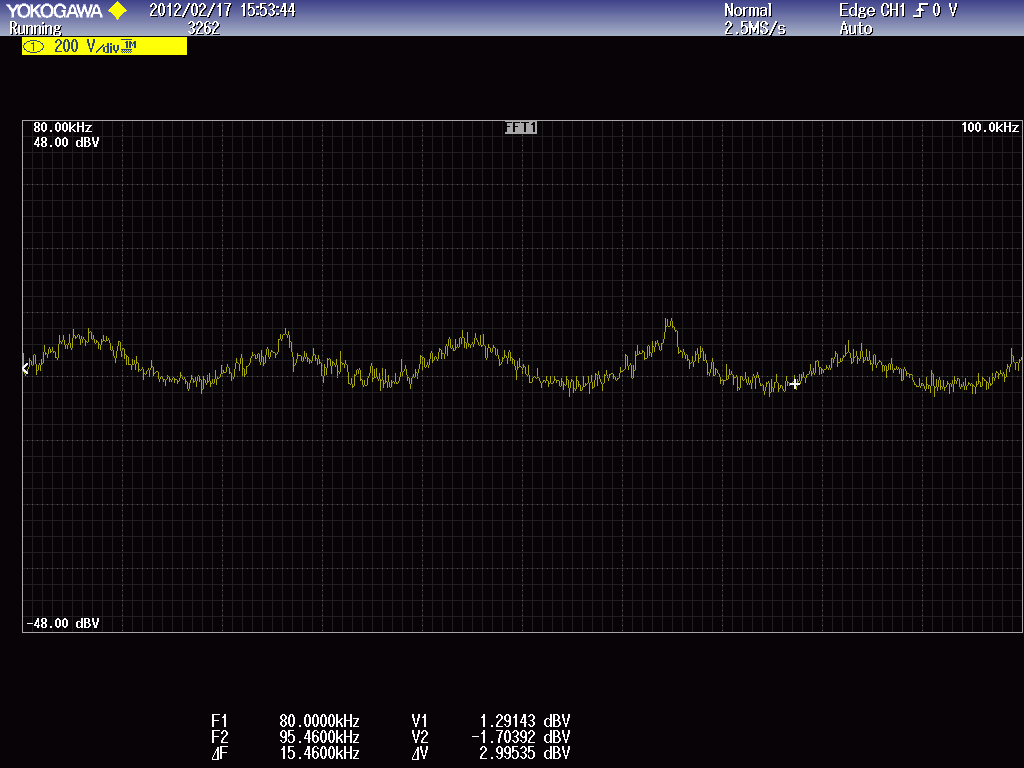

Gast #2554309
Mischmasch schrieb:
> Ist ihm nicht. Da er ziemlich konsequent den Hinweis ignoriert hat, sich
> mal mit den Grundlagen zu beschäftigen, wird das auch nix.
> Zeitverschwendung.
@ Mischmasch: Auch nicht grad nen qual. Beitrag zum Ganzen.
Ja bin da vllt. etwas zu grob drangegangen mit der Messung ;-) Hab jetzt
mal ein paar Bilder gemacht und die Frequenz stetig gesteigert. Die
Schaltfrequenz liegt bei 8 KHz. Bleibt die Frage ab welchem Pegel man
das Ganze dann aufs Rauschen schieben kann?!
Gast #2561960
Im Moment ist der Umrichter leider nicht mehr einsatzfähig...
Kann mir trotzdem vllt jmd etwas darüber sagen , ob man mit den obigen
Ergebnissen eine Aussage machen kann?! Ab wann man vllt. etwas dem
Rauschen und nicht dem eigentlichen Signal zuschreiben kann?!
Damit wäre mir sehr geholfen.
#2563166
Ohne es wirklich zu wissen.... Ich denke an der Rise-time der
Schaltflanken müsste sich die maximal auftretende Frequenz ableiten
lassen. Vorrausgesetzt natürlich, du hast schön saubere flanken...
Aber das ist doch sowieso immer eine eine Einschätzungsfrage. Kommt halt
drauf an, wofür du das brauchst. Bei Netzrückwirkungen machen soweit ich
weiß die Energieversorger vorgaben, bei welcher Frequenz man wie stark
rückspeisen darf. Ich meine, es gäbe auch ne ISO-norm, die sich über
FU-Oberwellen auslässt. Wie gesagt: Immer die Frage, wofür du das
brauchst.
