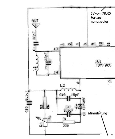

Hallo allerseits,
es geht um einen UKW Empfänger (87,5- 108MHz) mit dem IC TDA 7000 und
die Berechnung des Eingangsbandpasses und der Frequenzselektion! Beide
sind mir unklar.
Zwischen Pin 13 und 14 liegt meiner meinung nach ein Bandpass, der das
UKW Frequenzband ausfiltert. Pin 13 und 14 führen zum Mischer innerhalb
des ICs. Eine andere frequenzselektive Schaltung liegt zwischen Pin 5
und 6 des Bausteins. Diese Pins führen zum internen VCO, der eine
Frequenz generiert, aus welcher im Zusammenhang mit der von Pin 13 und
14 kommendcen im Mischer eine Zwischenfrequenz generiert wird, die
weiter verarbeitet wird. Nun zu meinen Fragen:
1)Eingangsbandpass (C1=C4=33pF, L1?): wie wird der Empfänger an den
87,5- 108MHz Frequenzbereich optimal abgestimmt? Ich denke die Spule L1
und der C4 zwischen Pin 13 und 14 bilden einen Teil eines Bandpasses.
Mein Problem ist, dass ich den anderen Teil des Bandpasses nicht finde!
Wird der andere Teil nur aus der Antenne gebildet? Oder aus Antenne und
C1? Wie berechne ich den Bandpass? Wie muss die Antenne für den
Empfänger dimensioniert werden (Lambda halbe oder Lambda viertel) ist
klar, nur ist dabei der Querschnitt wichtig?
2)Frequenzselektion (C15=C11= 0,1MikroF, C10=15pF, R2=0 Ohm, R4=10kOhm,
R1=22kOhm, L2=?): Wie muss die Spule ausgelegt werden für den 87,5- 108
MHz Bereich? Wie berechne ich das? In der Schaltung wird eine
Kapazitätsdiode des Typs BB405B verwendet.

Der TDA7000 ist doch die Entwicklung mit der 70-kHz-ZF für
Simpelst-Radios, oder? Schätze, ohne ins Datenblatt gesehen zu haben,
dass L1/C4 und C1 mit der Antennenlast im UKW-Bereich Parallelresonanz
haben (wobei C1 dann auch gleich die DC-Trennung macht). Drahtlänge ist
eher uninteressant (die Puristen mögen λ/2 bevorzugen, wegen der
Hochohmigkeit am Ende). Der Kreis ist durch die Antenne schon so
belastet, dass die Güte eh(er) gering ist. Das Gebilde hat zwar
Bandpassverhalten, da hast du sicher Recht, aber das ist für die
generelle Funktion und den Feldstärken im Rundfunkbereich eher
uninteressant.

noch vergessen: Der Oszillator bestreicht wegen der niedrigen ZF eben
den zu empfangenden Bereich, also meinetwegen 87,5...108 MHz. C15 ist
ein Abblockkondensator, geht garnicht ein (ist ein Angstkondensator, 0,1
uF auf UKW ist garantiert auch schon bei SMD eine zweifelhafte
Angelegenheit; 1 nF SMD parallel dazu wäre in der Nähe der
Oszillatorleiterbahnen sinnvoll). C11 ist auch viel zu groß, 1 nF dürfte
reichen. Der Frequenzbereich ergibt sich durch L2 mit C10 und dem ΔC von
D1 dazu parallel dann nach Thomson.

Halo LastEr
Ja.
Welchen "anderen"?
den "Bandpass" berechnest Du einfach auf die Empfangsfrequenz.
Der Eingangskreis ist durch die Belastung durch die Antenne ausreichend
breit.
Mein erstes Proyekt mit TDA7000 hatte da nichtmal einen Kreis!
Schau ins Datenblatt!
Der Querschnitt ist recht egal...ist in dem Bereich unkritisch.
Ein groesseres Verhaeltnis von Querschnitt/Laenge (Schlankheit) macht
die Antenne i.A. breitbandiger...duerfter abwer hier unkritisch sein.
Bei diesen MHz wirken mechnaische EInfluesse stark. Am besten Du
bwerechnest den Schwingkreis auf obere Empfangsfrequenz und baust alles
auf. Dann Frequenz messen bezw. bestimmen und die Spule "nachbiegen" bis
es passt.
Ist ein nettes Spielzeug, natuerlich nicht mit optimalen
Empfangsergebnissen.
