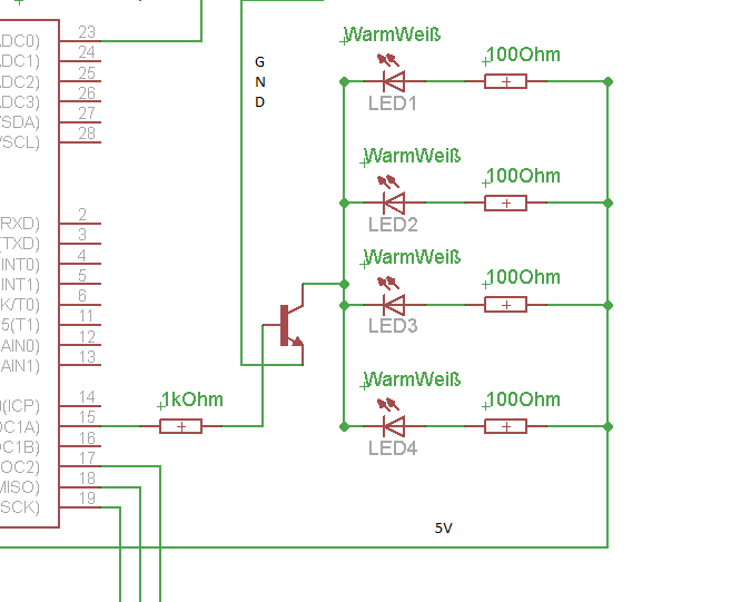

ich habe eine Schaltung, wo 4 LED's über einen µC langsam gedimmt
werden. Wie im Bild zu sehen ist, würde ich das gerne über einen
Transistor steuern, um den µC nicht so sehr zu belasten und weil ich da
nur einen Port als Ausgang habe.
Ich noch nie mit Transistoren groß gearbeitet habe und wollte deshalb
Fragen, welchen Transistor man dafür am besten hernimmt?
MFG
Max

So geht das nicht. Entweder brauchst Du einen PNP-Transistor oder Du
schaltest mit dem NPN das GND-Potential (+5V geht dann an die
Widerstände).
Gruß Dietrich
von Alexander S. (agentbsik)
-Basiswiderstand vergessen.
-nimm einen PNP Transistor, weil dein NPN Transistor in der
Kollektorschaltung arbeitet. Du musst quasi die "high side", also deine
+5V schalten. Das machst du am Besten mit einem PNP Transistor. Bedenke
dabei,dass du dein Ausgangssignal am µC invertieren musst, wenn du einen
PNP an Stelle des NPN verwendest.
-Alternative: schalte mit den NPN die "low side", also dein GND
Potential

von Torben (Gast)
die Last gehoert an den Collector und Emitter dann auf GND. Der
Basiswiderstand fehlt und ein Pull down, damit immer ein definiert Pegel
anliegt.

von Jens G. (jensig)
@Alexander Sewergin (agentbsik)
In der vom TO anvisierten Schaltung fehlt kein Basis-R, weil prinzipiell
unnötig.
Ansonsten stimmt es, was so gesagt wurde. Die LED's sollten also in die
kollektorleitung rein. Und dann ist ein Basiswiderstand nötig.
Als Transi kannste eigentlich jeden Wald- und Wiesentyp nehmen. Denn
basierent auf den Vorwiderständen kann es ja nur ein Strom von paar 10mA
sein. Also BC547 oder sowas.

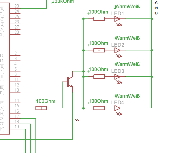

von Max (Gast)
Ok, ich sehe schon, mein erste Vorstoß ging bissi in die Hose :)
Also ich hab jetzt versucht, eure Antworten (Danke übrigens:) ) zu
verstehen und umzusetzen. Habe das Ergebnis angehängt, haut des jetzt
eher hin?
Zu den Daten:
Betrieben wird die Schaltung mit einer 6V Batterie (1A)
Zur PWM Geschwindigkeit: Der Benutzer soll die Dimm-Zeit einstellen
können (2s - 8s). In der sollen die LED's von ganz hell bis aus,
stufenlos gedimmt werden.
Schaut das ganze jetzt wenigstens bissi besser aus? :)
Und welcher würde sich denn hier am besten empfehlen?
Danke schonmal
Einen Angstwiderstand würde ich dennoch vor die Basis schalten, auch
wenn es bei dem Emitterfolger nicht zwingend notwendig ist. Natürlich
hängt das auch davon ab, wie groß die Stromaufnahme der LED´s ist.
Im Fehlerfall ( LED erzeugt Kurzschluss) fließt ein erhöhter Basisstrom.
Das wäre ohne Basiswiderstand gar nicht gut
Na nicht doch: die LEDs werden zw. Collector und +5V geschaltet. Und
Emitter gehört an Masse.
Und den Basis-R erhöhen - 1k sollte gut sein, wenn wirklich bloß paar
10mA durch die LEDs gehen.
von Harald W. (wilhelms)
Strom und PWM-Frequenz fehlen immer noch.
Gruss
Harald
Da war die erste Version noch besser, da wars ein funktionierender
Emitterfolger ( und hätte so auch funktioniert, liebe Forengemeinde,
wäre halt ein reiner Stromverstärker gewesen ), selbst ohne
Basiswiderstand. Nun allerdings ist der Transistor falschrum gepolt .

von Dietrich L. (dietrichl)
Wenn der µC auch damit betrieben wird, solltest Du im Datenblatt
schauen, ob er das darf.
Bei getrennter Versorgung (µC z.B. +5V) geht die Schaltung nur mit NPN
und Emitter an GND.
Gruß Dietrich

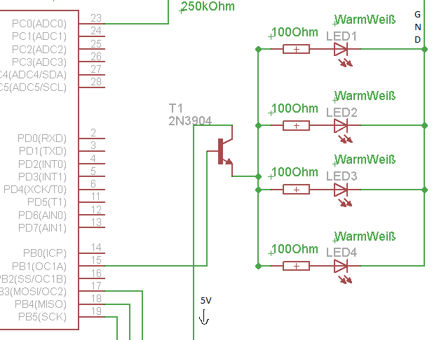

von Max (Gast)
So, neuer Anlauf.
Zu der PWM Frequenz, so ganz genau is des noch net festgelegt, zwischen
1 und 9 kHz arbeitet man beim Dimmen soweit ich weiß. Es soll halt
möglichst nach einem durchgehendem Helligkeitsverlauf aussehen.
Wenn der Strom der LED's gefragt ist, dann sind das 20mA pro LED und der
µC ist ein ATMega48

Ja, so sollten alle hier damit zufrieden sein. Am besten betreibst du
die LEDs direkt am 6Volt Akku + , versorgst den MC aber über eine
Siliziumdiode in Durchlassrichtung. An der fallen 0.6-0.7 Volt ab und du
hast 5,3 Volt am MC, gut unterhalb der 'Absolute Maximum Ratings'.
von Tobias W. (hacker-tobi)
so wie zu letzt gezeichnet, klappts auch.
Nur bitte gewöhn dir an, für Schaltpläne ein GND-Symbol zu verwenden.
Anbei mal ein Leistungstreiber, der 0.5W-LEds mit Mosfet schaltet, und
direkt von einem yC aus gesteuert werden kann.
VCC waren hier 5V, kann aber auch mehr sein, dann müssen die
Vorwiderstände angepasst werden.
Ein Schaltungszweig kurz erklärt:
Q4 arbeitet als Schalter. Legt man sein Gate auf 5V, schaltet er durch,
und die LED leuchtet.
R1 ist ein Schutzwiderstand. R7 zieht das Gate des Mosfet bei offener
Leitung immer auf GND, damit der Mosfet nicht "in der Luft hängt".
R4 ist der Vorwiderstand der LEDs, und R10 dient zum Ableiten des
Leckstroms des Mosfet, damit die LED nicht glimmt, wenn sie eigentlich
aus sein soll.
Nö, bei geringer Last sinds gern weniger, und du liegst über 5.5V.
lieber 2 SI-Dioden in Reihe schalten.
gruß
tobi
von Max (Gast)
Jeah :)
Ach, stimmt des sieht man gar nicht. Der Transistor ist an die 6V
angeschlossen und dahinter ist ein Spannungsregler (auf 5V) mit
anschließendem Kondi zur Spannungsglättung
Also kann ich für meinen Aufbau den BC 547 B NPN verwenden?
Und danke für die Geduld :)
Ja, kannst du. Ist der Spannungsregler in der Lage, mit nur 1 Volt
differenz zu arbeiten? ein 7805 kann das nicht, der braucht 2-3 Volt!
6V Batterie:
Ich weiß ja nicht, welche Batterie Du nimmst, aber wenn 6V die
Nennspannung ist, solltest Du berücksichtigen, dass die Spannung unter
Last und mit der Entladung abnimmt. Ob das dann noch funktioniert?
Gruß Dietrich
Sollte klappen. Ich glaube da einen Mega48/88/168 zu erkennen, und die
gehen ja runter bis 2,7 Volt. (sogar bis 2 Volt, wenn man nur mit 1 Mhz
taktet) Das die LEDs dunkler werden, ist ja klar. Einer der vielen ADC
Kanäle könnte ja sogar den Akku überwachen und dann abschalten.
von Max (Gast)
Ok cool, dann probier ich des heute mal aus gleich.
Aber noch ne kurze Frage zur Sicherheit: Die PWM behandle ich
Programmiertechnisch an dem Transistor genauso, wie wenn eine LED direkt
dran hängen würde oder?
Ja. Ein high am MC Port steuert den Transistor durch und schaltet die
LEDs ein. Positive PWM ist also korrekt.
