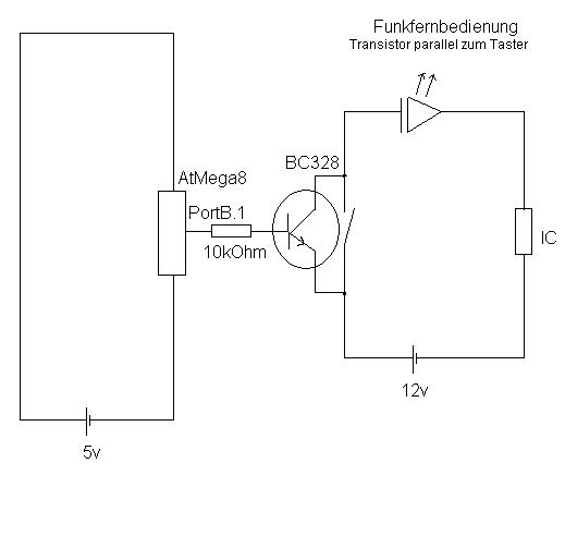

Hallo liebe Forenmitglieder,
ich steige derzeit neu in die Elektronik ein und habe ein simples
Problem mit einem Transitor.
Im Anhang befindet sich ein grober Schaltplan. Ich habe vor über einen
MC eine Fernbedienung (für Funksteckdosen) zu steuern. Dazu habe ich mir
gedacht einen Transistor als Schalter zu verwenden. Allerdings schaltet
der Transistor nicht. Habe es schon mit einem Relais versucht.
Funktioniert einwandfrei.
Habe mich über Transistoren informiert aber bekomme einfach nicht raus
woran es liegt...
Kann es sein dass der Transistor hierfür nicht geeignet ist da es sich
um zwei getrennte Stromkreise handelt? Soll ich hierfür einen
Optokoppler verwenden und gibt es hier etwas zu beachten?
Vielen Dank für Antworten im Voraus.
Viele Grüße,
Alex
Der BC328 scheint mir ein PNP zu sein, das machts unnötig kompliziert.
Nimm einen NPN ('anders rum' in der Schaltung, also Emitter Richtung
LED) und verbind noch die Masse des µCs ∗passend∗ rüber.
HTH

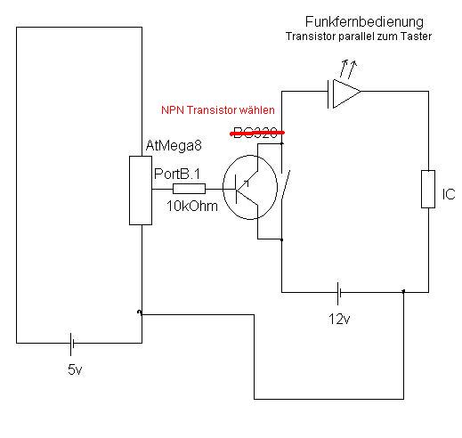

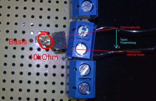

Vielen Dank für eure schnellen Antworten!
Habe jetzt mal zwei Bilder angehängt.
Einmal der verbesserte Schaltplan. Und einmal ein Foto von meinen
Transistor (Ob alles richtig angeschlossen ist).
Passt das so wenn ich die Masse vom 5v MC und von der 12v Fernbedienung
verbinde?
Die Fernbedienung ist einfach gebaut. Die Taster gehen an einen IC.
Dieser sendet dann ein Signal raus. Habe allerdings bald vor etwas
ähnliches zu bauen. Wenn jemand klingelt soll ein Monitor eingeschaltet
werden und nach einiger Zeit wieder aus. Das will ich eben auch mit
einer Parallelschaltung zum Taster lösen.
Danke!
Edit: Fehler im Foto. + und - vertauscht ;). Emitter richtung Minus und
Collector richtung +
Emitter ist doch bereits richtung Minus und Collector Richtung plus...
Machs so wie ich es beschrieben hab. Und der Taster sollte natürlich an
einen µC Pin gehen und nicht parallel zum Transistor (falls er nicht für
die Kalibrierung oder so gedacht ist).
Hallo Alexander,
ist das die tatsächliche Schaltung: +12V -> Taster -> LED -> IC -> GND ?
Wenn der Taster, wie gezeichnet, +12V schaltet dann funktioniert das mit
einem NPN-Transistor so nicht. Nach dem Transistor hast Du maximal 4,3V.
Mein Vorschlag: siehe Anhang.
John
Klar klappt das. Man muss nur des µCs Masse passend rüberlegen (i.e. an
des NPN-Transistors Emitter).
Dann kann er auch gleich seine ursprüngliche Schaltung mit dem
PNP-Transistor nehmen: Basis vom Transistor über Widerstand an Masse von
Controller, und +12V (Emitter) an Steuerpin von Controller.

Entweder Du nimmst wieder deine ursprüngliche Schaltung wieder her,
drehst noch die 12V-Quelle um, und verbindest Emitter mit Masse Deines
µC (ob Deine LED richtig oder verkehrtherum drin ist, erschließt sich
aus dem merkwürdigen Symbol dafür nicht).
Oder nimm einen Optokoppler, dann sind µC und Fernbedienung galvanisch
getrennt, was ich persönlich für besser halte, weil auf den Tasten einer
Fernbedienung meisten Impulsspannungen befinden (die Abtastimpulse), die
evtl. zu einer "floating" µC-Schaltung führt, was evtl. EMV-mäßig nicht
so toll ist.
Also Eingang vom OK via R vom µC ansteuern (ist ja 'ne IRED drin), und
Ausgang des OK (welche einen Fototransistor enthalten sollte) über die
FB-Taste legen. Kollektor dabei an die "positivste" Seite der Taste
legen.

Nach der Skizze wird mit dem Taster die Versorgungsspannung des Senders
geschaltet. Um hier einen OK zu empfehlen, müsste man erst die
Stromaufnahme des Senders kennen.
Hast Du mal gemessen?
