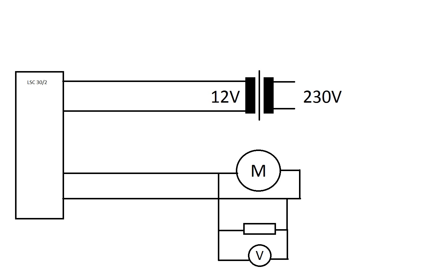

Ich habe hier mal eine Schaltung gem. euren Angaben gemacht, ist das
wirklich so einfach möglich? Wird durch den Widerstand nicht der Strom
im Motor begrenzt?
Mit freundlichen Grüssen
Simon Mischler
Also das 230V ist nur die Speisung des Netzteils, diese speist wiederum
den Servoamplifier LSC 30/2 von Maxon Motor, dieser wird über einen
analog Ausgang vom PC aus angesteuert und steuert danach den Servo Moto
an. So nun fehlt mir einfach noch die rückführung des "Stroms" auf den
PC. Dieser soll wie oben beschrieben über ein 0-5V signal an den PC
zurückgeführt werden, so dass dieser duch die Software weiterverarbeitet
werden kann.
Ist dies etwa nachvollziehbar?
Simon Mischler
Also ich würde mal sagen du brauchst einen niederohmigen
Shunt-Widerstand in Reihe zum Motor, aber so ganz klug werde ich aus
deiner Beschreibung nicht...
Du nimmst einen eehr kleinen sogenannten "Shuntwiderstand"
(Beispielsweise 0.1 Ohm) und schaltst den in Reihe zum Motor.
Darüber fällt eine Spannung ab (U=R*Imotor). Diese kannst du dann mit
einem Operationsverstärkr auf ein passendes Level anheben.
Der Shuntwiderstand wird so gewählt, dass er um einiges kleiner ist als
Last, damit begrenzt den Strom auch nicht.
Danke für euere Lösungen,
Also ich nehme einen kleinen Shunt und baue den in Serie zum Motor ein,
dadurch ist der Spannungsfall über dem Widerstand so klein das dieser
auf die Spannung am Motor keinen Einfluss hat. Soweit so gut :-) wenn
ich wie vorgeschlagen einen 0.1 Ohm Widerstand nehme komme ich bei 10mA
auf einen Spannugsfall von 0.1 mV diesen Verstärke ich mit einem
Operationsverstärker auf mein gewünschtes Level z.B. 1V. Jetzt ist nur
die Frage ist dies bei so kleinen Spannungen auch genau und verlässlich?
Oder ist es besser einen 10 Ohm widerstand zu nehmen wodurch die
Spannung am Widerstand auf 100mV ansteigt? Ich lese mich nun mal in das
Thema des OPs ein...
@Fralla: der Strom der zum Motor fliesst ist nur so klein.
Simon Mischler
Ich gehe mal davon aus daß der Servomotor beide Richtungen
(rechts/links-drehend) beherrscht.
-> mit einem Shunt in der Motorleitung wird die Aufgabe unnötig
kompliziert
In deiner Steuerung gibt es bestimmt bereits einen Shunt in der
Masseleitung der Endstufenbausteine (für die Strombegrenzug der
Endstufe) wo du die Spannung abgreifen kannst (ohne Polaritätsumkehr)
Gruß Anja
@ Anja: Der Controller ist ein LSC 30/2 von Maxon Motor, ob es sinnvoll
ist diesen aufzuschrauben und auf der Platine rum zu löten ist die eine
Sache aber ob ich auf der Platine den shunt finde die andere...
Aber ja der Moto kann rechts und linkslauf, die Überwachnung des Stroms
müsste aber nur in einer Richtung funktionieren.
MfG
Simon Mischler
