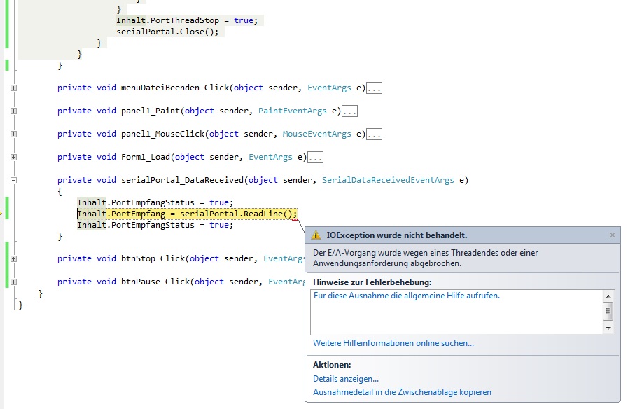

Ich habe ein Programm in C# geschrieben womit ich mit einem µC
kommonizieren kenn. Ich schicke zuerst ein Kommando an den µC und warte
dann in einer whileschleife auf antwort doch diese kommt nie. Nur die
Fehlermeldung wie auf dem Bild.

Son Scheiß jetzt hab ichs. Das NewLine Zeichen Hat der Mikrcontroller
nicht gesendet sondern ein anderes. Komisch aber ist dass mein
Terminalprogramm dieses Zeichen als NewLine interpretiert hat das mein
Programm aber nicht.

Warum benutzt du überhaupt das DataReceived-Event, wenn du eh im Thread
auf PortEmpfangStatus=true wartest?
Ruf da doch direkt .ReadLine() auf?
Was als Newline erkannt werden soll kann man via .NewLine beim
SerialPort angeben.
Beim Arbeiten mit Zeichenketten würde ich auch raten .Encoding passend
setzen (steht standardmässig auf ASCIIEncoding)

> Komisch aber ist dass mein Terminalprogramm dieses Zeichen als NewLine
> interpretiert hat das mein Programm aber nicht.
Terminalprogramme akzeptieren je nach Einstellung Cr, Lf oder Cr+Lf als
Endezeichen. Für das COM-Port-Objekt gilt dasselbe, dort ist die
Einstellung "Newline-Character" (oder so ähnlich) der Ansatzpunkt, der
Defaultwert ist "/n", wenn ich mich recht entsinne, und das wiederum ist
systemabhängig.

Sven H. schrieb:
> Allerdings wird PortEmpfangStatus nie gesetzt, weil das Programm in der
> Schleife hängt und der EventHandler nie aufgerufen wird...
Da bin ich grad nicht so sicher. Die SerialPort-Klasse startet selbst
Threads, der DataReceived-Eventhandler wird parallel zum "Main"-Thread
ausgeführt.
