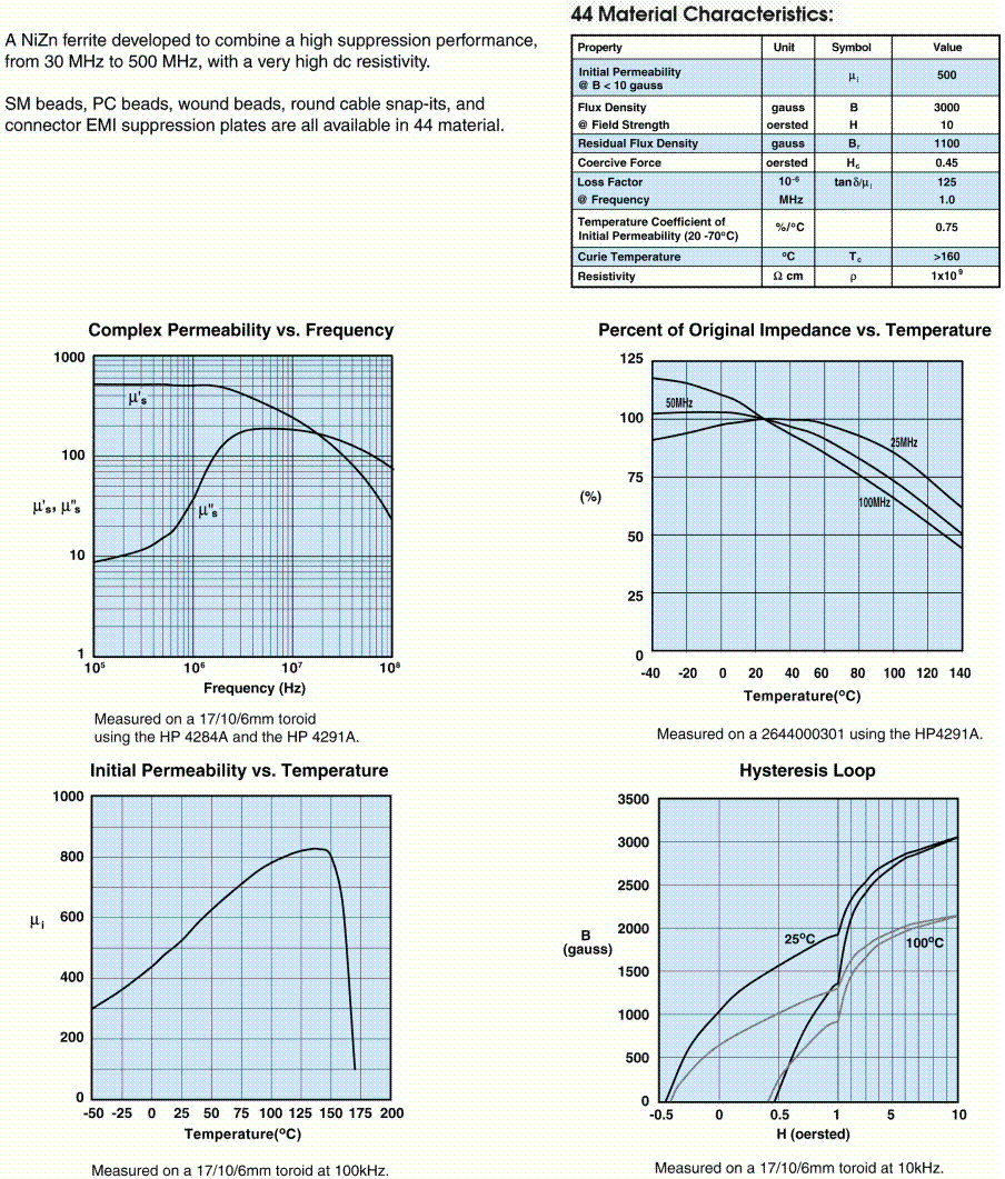

ich brauche eine Schirmung für eine Luftspule.
In den "Design Requirements" wird ein gewisses Material 44 von Fair-Rite
empfohlen, leider finde ich dieses nirgends zu kaufen.
Und nun meine Frage:
Kennt sich irgendjemand zufällig mit Schirmungsmaterialien aus und kann
eventuell das von mir hochgeladene Datenblatt erklären?
Dann könnte ich ein ähnliches Material suchen...
Im Vorraus vielen vielen Dank.
Gruß, Horst

Ich will die Spule mit einer Frequenz von ca. 100 kHz betreiben und
dieses Feld in eine andere Spule induzieren. Nun sollen die
gegegüberliegenden Seiten auf denen keine Übertragung statt findet mit
einem weichmagnetischen Ferritwerkstoff abgeschirmt werden, welcher die
nicht benötigten Frequenzbereiche eliminiert...

So wie es es sich anhört wird eher eine Umleitung des magentischen
Feldes gebraucht, keine Abschirmung im engeren Sinn. Um das Magnetfeld
zu führen wäre eine Ferrite das richtige Material - das Dosenblech ist
halt nur eine Abschirmung über die Wirbelströme,ganz ähnlich Aluminium.
Da Ferrite spröde sind, wird man sich da einen von der Form passenden
Kern suchen müssen, der genaue Typ Ferrite ist dabei nicht so wichtig.
Als Form z.B. eine U.-Form, oder ein halber Topfkern, je nach Größe
Abstand.
Hinter den Kern kann dann eine Abschirmung aus irgendeinem Blech - da
lieber Alu oder Kupfer wegen der besseren Leitfähigkeit.
