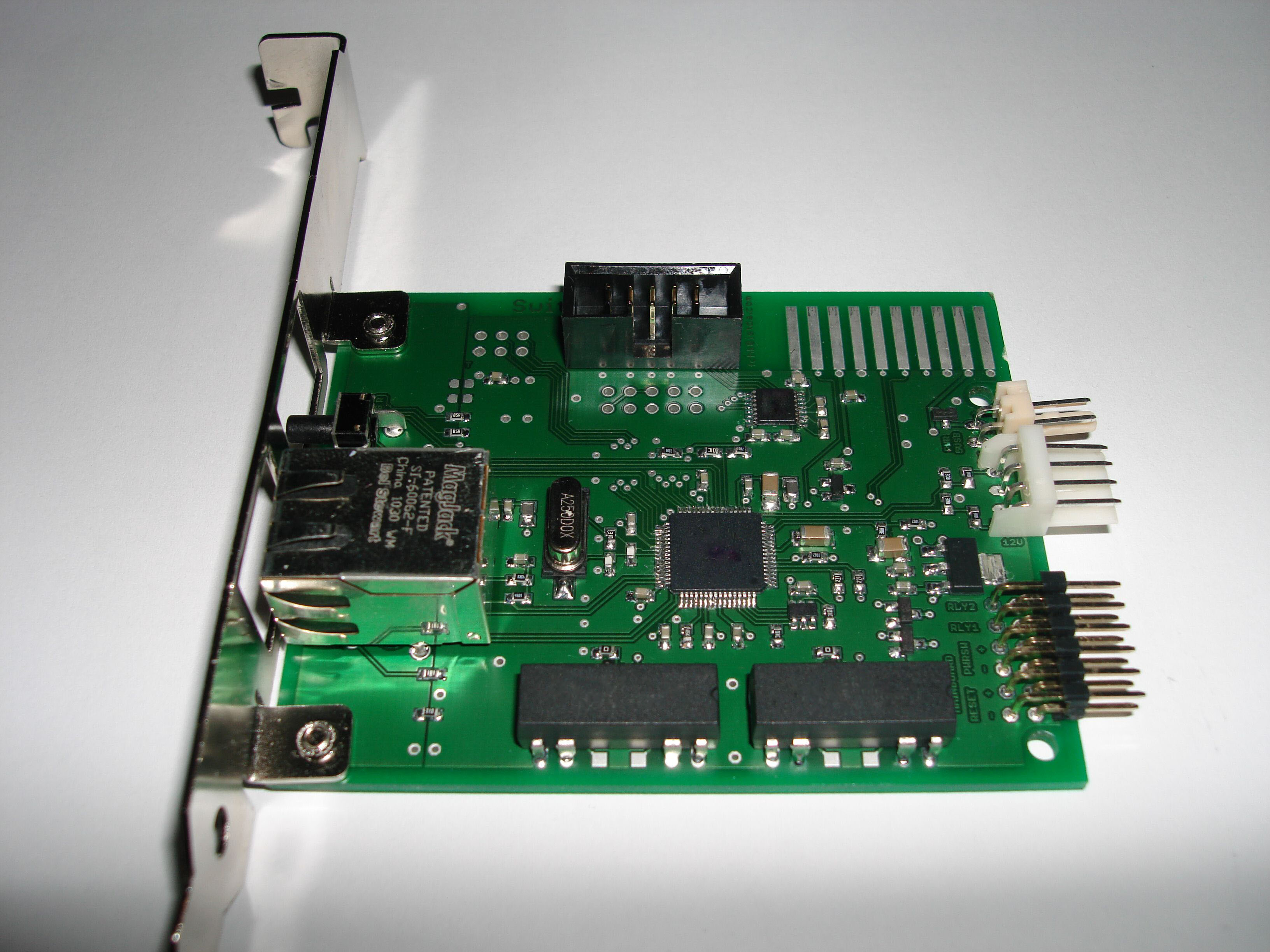

Ich sag Dir jetzt mal, wie ich das gemacht habe. Das ist inzwischen ein
fertiges Produkt und funktioniert.
Ich nehme als Bus Ethernet und TCP/IP. Das gibts in Rechenzentren
ohnehin, die Verkabelung ist bereits vorhanden, und die Information
lässt sich auch problemlos woanders hin routen, zwecks Fernüberwachung.
Controller ist ein PIC18F von Microchip - da gibts welche, die Ethernet
gleich eingebaut haben, so dass man direkt die Ethernetbuchse mit
eingebautem Übertrager anklemmen kann. Meine Karte kann z.B. Rechner
überwachen, einschalten, ausschalten, die Reset-Taste betätigen,
Netzteilspannungen und Temperaturen messen. Über den 6-Pin Stecker ist
der SPI/I2C (je nachdem, wie man die Pins im Controller programmiert)
herausgeführt und kann noch für andere Dinge benutzt werden.
Das mal so als Idee, wie so etwas aussehen kann, wenn es fertig ist.
