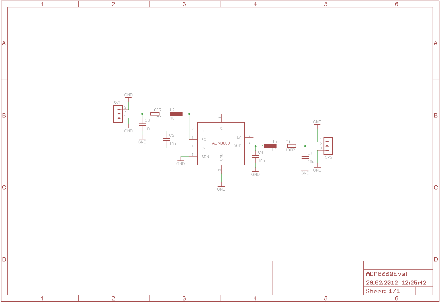

Gast #2575120
ich habe inzwischen einmal eine Schaltung aufgebaut.
Bitte die 100 Ohm wiederstände wegdenken, diese sind nicht in der
Schaltung enthalten.
Wenn ich den ADM8660 in dieser Beschaltung betreibe zieht er bei 5V VCC
jedoch ca 400 mA im Leerlauf, und wird beachtlich heiß.
Jemand eine Ahnung was da falsch läuft?  Der Effekt tritt bei sonstiger
Beschaltung wie im Datenblatt reproduzierbar auf.
gruß Seppp
Gast #2575143
400 mA sind zu viel für das IC. Die Spule vor dem IC ist ein ganz
schlechte Idee - die Induktionsspannung könnte das IC schon beschädigt
habe.  Mit der Spule als Filter müsste da noch ein Kondensator am
Eingang sein.
Wie viel Strom wird denn überhaupt benötigt ?
Gast #2578754
Dank für eure Antworten, komme leider erst num zum Lesen.
Die Spule am Eingang sollte verhindern das Hochfrequente störungen die
von der Ladungspumpe ausgehen auf die Versorgungsspannung durchschlagen,
daher ist der Filter auch falsch rum verbaut.
Bei den Cs handelt es sich um Tantals, die nicht verpolt sind (Strich
markiert +)
Morgen wird RS hofentlich liefern, dann kann es mit neuen Chips
weitergehen
Das durch die Spule eine Schädigung des Chips entsteht ist ein
interessanter Ansatz.
Gast #2578770
Selbst wenn alles einzeln schööön funktioniert, kann der Aufbau noch
falsch sein. Versuche Deine Störer möglichst weit weg anzuordnen. Filter
gegen STörungen helfen meist schlechter als eine gute Abschirmung und
saubere Betriebsspannung.
Gast #2580489
1.Bei 60 dB Verstärkung wird natürlich Dein Störer ausreichend mit
verstärkt. Geeigneter Aufbau, Masseführung, saubere Spannung?
2.Evtl. geht Deine Ladungspumpe bei Belastung in die Knie? Was meint der
Oszi?
