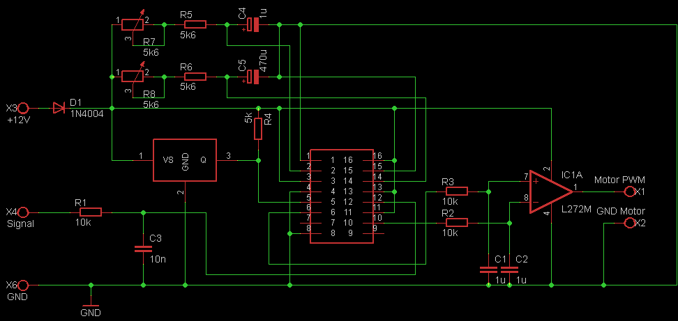

So Leute, hab mich mal an den Schaltplan gemacht. Ich hoffe da sind nicht allzu viele Fehler drin. Guckt euch das bitte mal an.
Hallo, Warum eigentlich keine Schaltung mit dem CD4046. Phasenvergleicher nutzen, danach ein RC und dann der L272. Mfg Michael
Wenn du bei dir Minimallösung für die Versorgungsspannung bleiben willst, dann mach wenigstens die Diode antiparallel zum Spannungsreglereingang und an der jetzigen Position der Diode einen Widerstand von ca. 10 Ohm. Und die Diode dann gleich als Zenerdiode. Ansonsten killt es die Schaltung irgendwann beim Starten des Motors. Beim 78L05 sollte mindestens jeweils 100nF am Ein- und Ausgang sein! Was die 4046 angeht: Ich glaube das Problem wird der große Frequenzbereich. Sicherlich gibts in der Schaltung noch mehr Baustellen. Ne Sicherung am Ausgang wäre vielleicht auch nicht schlecht.
Entstördrossel (wie in Autoradios) in Reihe zur D1. Der Wert von C5 kann nicht stimmen, viel zu gross. Schalte einen Elko a la 470uF über die Betriebsspannung, z.B. nahe am L272. Schalte eine 15 Volt Zenerdiode in Sperrrichtung parallel zu ihm als Schutzdiode. Sieht sonst schon ganz gut aus. Wo geht die Leitung von Pin 1 des 4538 denn noch hin? C1 und C2 sind erstmal geraten, bereite dich darauf vor, das da auch evtl. andere Werte günstiger sind. Mir kommt rein gefühlsmässig auch C4 zu gross vor. Setzt mal bitte den R mit 7,5 K an und rechne C für die 2 bzw 9 mSec aus. Am besten treibt du den Tachowellenmotor über ne Drossel an und schaltest noch einen C (10n -47n) parallel zum Motor. Michael schrieb: > Warum eigentlich keine Schaltung mit dem CD4046. Die Schaltung soll bis 0 Hz herunter laufen und die Tachofrequenz ist nicht gleich der Sensorfrequenz.
Oh man, irgendwie hatte ich heute ein Brett vor'm Kopf! Ich hab die einfachsten Sachen, wie den Schutz der Elektronik im Kfz vergessen! Auf die Drossel usw hätte ich auch allein kommen müssen! C4 und C5 sind beide falsch, ich hab mit s statt mit ms gerechnet! Ich werde morgen mal alles in den Schaltplan einfügen! Nochmals vielen dank für eure Hilfe!
> Ich werde morgen mal alles in den Schaltplan einfügen! Man sollte noch mal einen Blick auf das Eingangssignal vom vorhandenen Sensor richten. Der CD4538 akzeptiert typischerweise bei 12V Versorgungsspannung alles unter 5.4V als low und alles über 6.6V als high, was gut zu deinem Sensor passen würde wenn der wirklich 0V/9V liefern würde. Aber das würde ich noch mal nachmessen. Da der L272 ziemlich ruckartig Strom zieht, und der CD4538 davon gestört werden könnte, würde ich in die VDD Zuleitung zum CD4538 noch einen Filter einbauen: +12V --1k--+-- VCC CD4538 | 100uF | GND

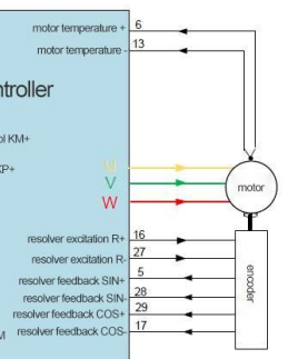

Hallo in die Runde, sorry wenn ich hier die alten Themen hoch hole, aber ich denke meine Problematik passt hier ganz gut rein. Und zwar hab ich ein alten Bus der mit einem neuen E-Motor elektifiziert wird und es soll glein eine Hinterachse mit Motor verbaut werden. Aktuell wird über das Getriebe die Tachowelle angetrieben, welche aber dann weg fällt.
@Thomas: Hast du deine Schaltung mit Motor zum Laufen bekommen? Könnte man das auch für meinen E-Motor adaptieren bzw vielleicht gleich die Signale vom Motor dafür verwenden? Anbei den Anschlüsse vom PermanentMagnetSync Motor und Controller.
Danke schon Gruß Henry
Wenn da kein variables Getriebe mit mehreren Gängen verbaut ist, dann kannst du entweder eine der Motorphasen anzapfen oder den Resolver, wobei es egal ist, ob du die SIN oder die COS Signale benutzt. Das differentielle Signal aus dem Resolver lässt sich gut mit einem Komparator digitalisieren.
Hi, nein, ich hab hier nur eine feste Übersetzung und nur einen Gang bzw noch den Rückwärtsgang. Gibt es da vielleicht schon fertige Module oder Tachos die mit dem SIN signal arbeiten können?
