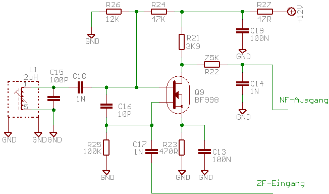

#2556222
Man kann den Koinzidenzdemodulator auch ohne IC aufbauen mit einem
Dualgate Mosfet. Es muss lediglich dafuer gesorgt werden das bei
Mittenfrequenz eine Phasenverschiebung von 90 Grad  zwischen den beiden
Gates stattfindet. Ich habe das Teil mal aufgebaut und einen Klirrfaktor
von rund 0.1 % gemessen.
Das ZF-Signal muss alllerdings vorher begrenzt werden.
#2556291

> Bernd
Rein theoretisch ja. Dann muessten aber beide Signal auf die Logiglevel
des Gatters angehoben werden. Am Ausgang wuerden dann eine Art PWM
erscheinen die noch mit einem Tiefpass gefiltert werden muesste. Der DG
Mosfet hat dabei den Vorteil noch eine Signalverstaerkung zu bewirken.

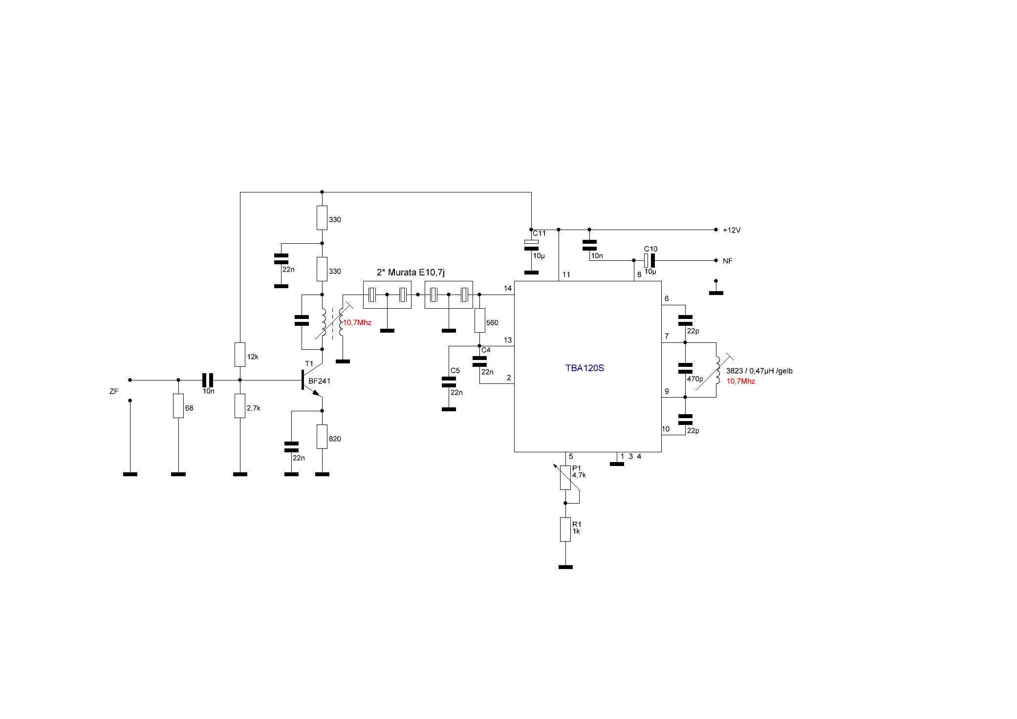

Gast #2556295
moin !
zum anfang erst mal n link.
http://www.rainers-elektronikpage.de/SIEMENS_Halbleiter_1972-73.pdf
da sind beispiele zum tba120/120s und so41 enthalten.
sogar n layout ist mit dabei.
bei meinem schaltplan würd mich mal interessieren ob das mit der
bandfilter/ pizofilter zusammenschaltung so ok ist .
laut siemens soll wenigstens ein spulenfilter mit dabei sein um die
weitabselektion zu verbessern.
mfg

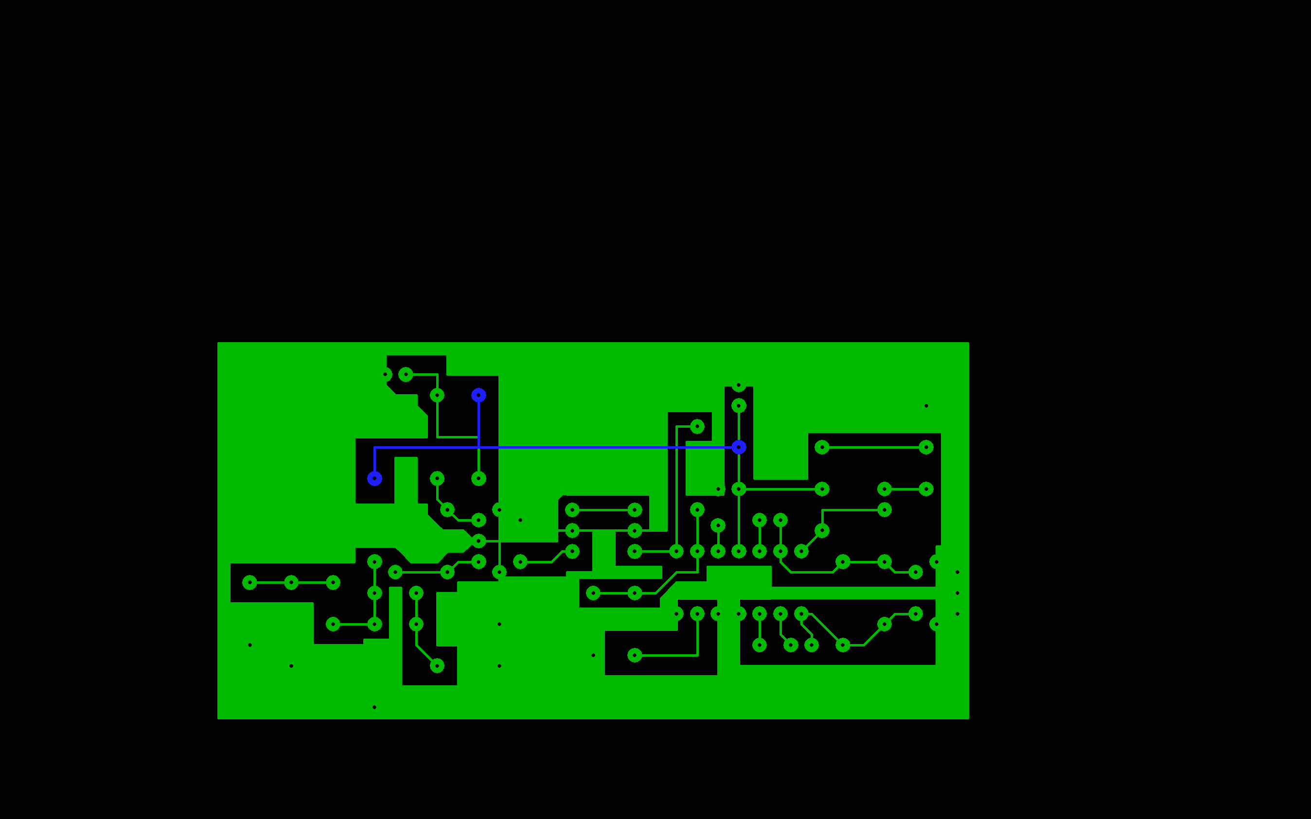

Gast #2556996
moin !
man kann sich ja am layout von siemens orientieren .
da ist n kompletter ukw empfänger mit so42 und so41 beschrieben inkl.
des layout´s .
werd mal sprintlayout anwerfen und das mal abkupfern .
zum a225d hab ich ne komplette schaltung inkl. des layout´s da .
stammt aus dem electronica heft nr. 243.
pollin hat den a225d für 0,20teuro im angebot.
nen einfach gestrickten ukw tuner können die auch liefern.
das angehängte layout (für tba120s) ist ne vorläufige version!
mfg
