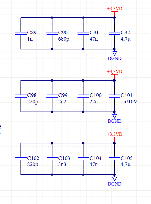

Statt dessen sind auf der Platine verstreut 3 Kaskaden mit
Unterschiedlichen Kondenstoren.
1x 680p/c0p, 1n/X7R, 22n/X7R, 1µ/X7R
1x 820p/c0p, 2,2n/X7R, 220n/X7R, 4,7µ/X7R
1x 1n/X7R, 3,3n/X7R, 47n/X7R, 4,7µ/X7R
Ich finde das ist Schwachsinn!

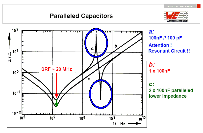

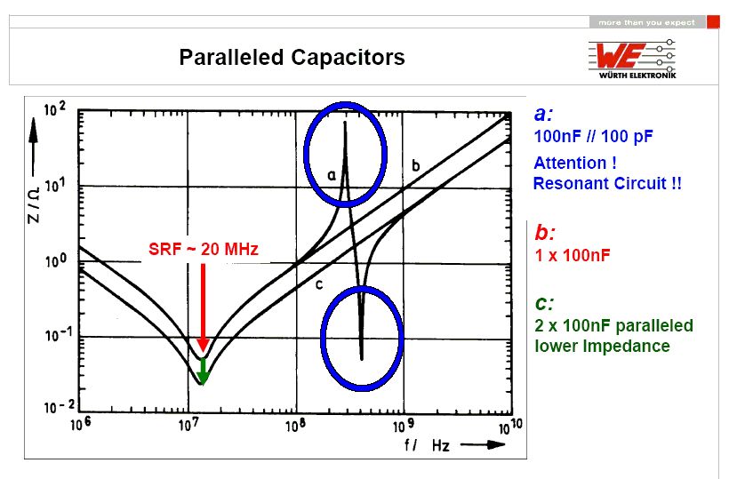

von Paralleli (Gast)
Das Parallelschalten von Caps unterschiedlicher Kapazität und Bauform
ist wegen der Gefahr von heftigen Resonanzen umstritten. Fürher gab es
keine andere Möglichkeit, weil große Kapazitäten automatisch eine große
Bauform besaßen.
Heute nimmt man besser identische Caps höchster Kapazität und kleinster
Bauform, die man direkt an den Anschlüssen der Chips gegen die
Massefläche lötet, gerne auch mehrere parallel.
Bei identischen Caps gleicher Kapazität und Bauform ist das Auftreten
von Resonanzen beim Parallelschalten recht unwahrscheinlich.

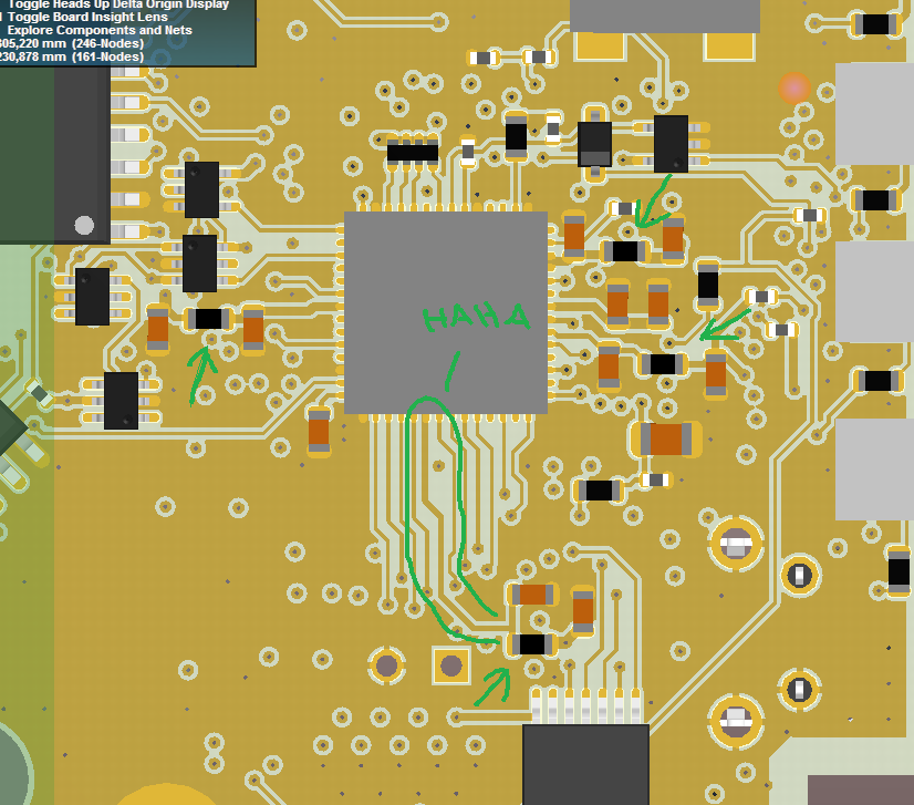

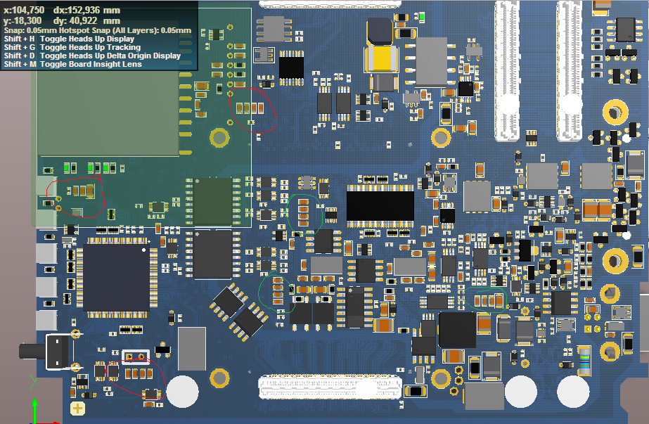

Anbei mal ein Bild der Platine
Die 3,3V Kaskaden sin Rot umrandet
Grün umrandet sind die, der 5V Seite (glavanisch isoliert)
komischerweise wurden auf 5V seite genau die gleichen verwendet.
Diese Dinger sind Halbwissen halbgar angewandt. Natürlich können
solche gestuften Kondensatoranordnungen EMV-Ruhe ins Design bringen.
Aber so wie sie hier angeordnet sind garantiert nicht...
Dafür fehlen an allen ICs augenscheinlich diese Kondensatoren,
insbesondere, wenn es so schmissig zur Sache geht... :-o

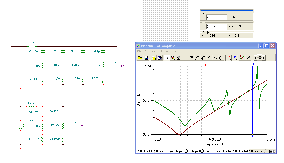

>Meinst du wenn ich 680p/c0p, 10n/X7R, 100n/X7R, 4,7µ/X7R parallel
>schliesse kann es zu resonanzen kommen?
Ja. Im Anhang ist ein Beispiel gezeigt.

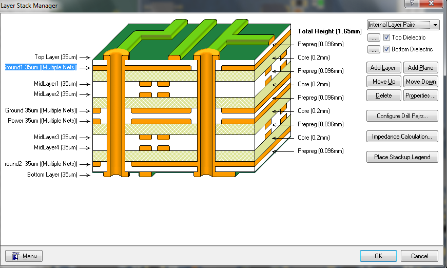

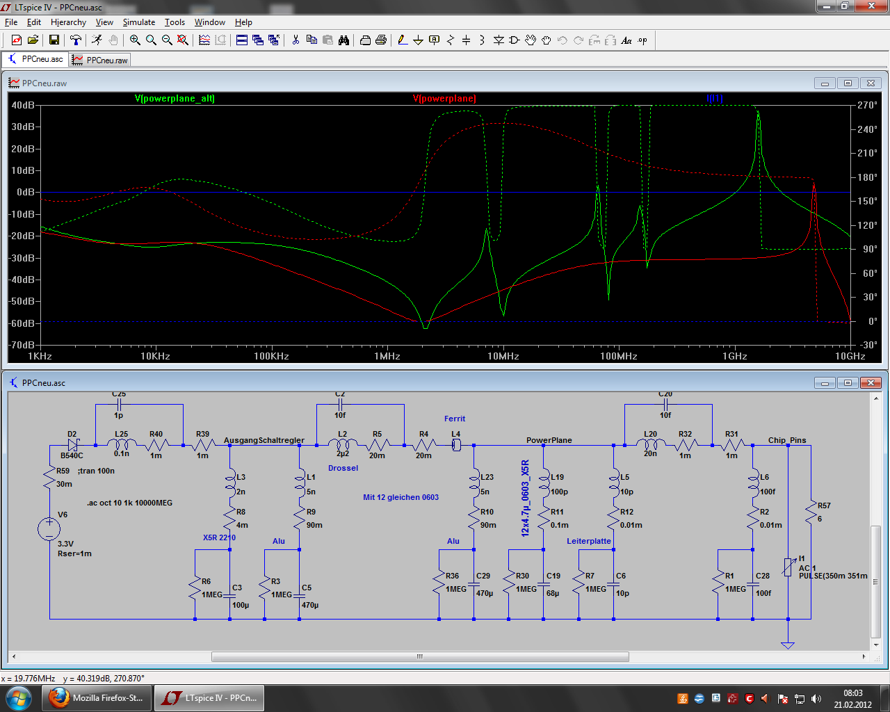

von Georg A. (georga)
Das mit den Resonanzen kann auftreten, aber typischerweise haben solche
Schaltungen Multilayer mit getrennten Versorgungslagen. Und die bilden
einen recht guten, wenn auch kleinen Kondensator, der von den Resonanzen
>200MHz nicht mehr viel übrig lässt.
> die Kaskaden währen genau berechnet.
Jo, kann man schon machen... Dazu braucht man aber mindestens das Layout
und eigentlich auch die HF-Eigenschaften der Supply-Pins. Da glaube ich
jetzt mal nicht dran.
Und jetzt mal ehrlich: Die wirklich lästigen EMV-Probleme kommen doch
heute nicht mehr von den x00MHz-Pulsen der Chips auf der
Versorgungsspannung sondern entweder durch Signalleitungen (insb. Takte)
oder Oberwellen der Schaltregler. Dagegen helfen weder kunstvolle
Kaskaden noch 1000*100nF...
Ab ca. 100MHz ist die Platine eine Transmission-Line. Das fehlt in den
ganzen gekünstelten Resonanzdiagrammen. Das ist wie Teufelsanbetung.
Echter Schmarrn.
von HildeK (Gast)
Die Resonanzen sind kein Problem, wenn man verlustbehaftete
Kondensatoren verwendet (X7R, nicht aber CG0!). Leider gibt es bei Cs
<1n kaum noch X7R. Dann lieber den kleinen weglassen.
Außerdem, was du nicht siehst: Parallel zu den Gruppen liegt noch ein
Plattenkondensator in der Größe von ca 5cm x 5cm, der zwischen der VCC
und GND-Lage realisiert wird. Man verwendet dann eine FR4-Dicke von
<100µm, um eine möglichst große Kapazität zu erzielen. Dieser ist
ausreichend niederimpedant im Frequenzbereich oberhalb von 100...300MHz.
Kemet hat (hatte?) zum Download ein Spiceprogramm, mit dem man den
Einfluss der Parallelschaltung von deren Cs simulieren kann. Dann siehst
du auch, warum das Parallelschalten auch von vielen 100n nur suboptimal
ist.

von Anja (Gast)
HildeK schrieb:
> Aber nicht um Platz zu sparen, sondern um eine
> optimale und niederimpedante Entkopplung bis in hohe Frequenzbereiche
> (1GHz und mehr) zu erhalten
Die 2-3 mm Bonddraht und Anschlußlänge bis zum Chip machen dir die
Entkopplung bei 1GHz sofort wieder zunichte.
Ich kann mir höchstens vorstellen daß bei korrekter Auslegung die
HF-Abstrahlung über die Versorgungsleigungen für einzelne Frequenzen
besser wird.

von Sebastian W. (maus23)
Hier mal der Layer Stapel.
Das Gerät befindet sich in einem massiven Alu-Gehäuse das über einen
BF1206 47n/500V, X7R, 5% mit GND verbunden ist.
In der 12V Zuleitung von aussen war kein Ferrit drin, hab da mal einen
rein gemacht ;-)
Das das VCC-Netzt abstrahlen kann ist mir klar.
Das die GND-Planes abstralen können ist mir ein Rätsel.
Der "Plane-Kondensator" hat wohl grosse Toleranzen.
Die Fläche ist etwa 50cm²
Anbei auszug aus dem Schaltplan, wie das momentan drinn ist.
Also ich werde mal am Montag alle 12 Cap´s durch BF0603, 4,7µF/6,3V, X5R
ersetzen. Und "versuchen" evtl. mit anglötetem BNC-Kabel und einem 3GHz
Oszi und 50 Ohm terminierung an den Versorguns-Pins von diversen IC´s
den Rippel zu Messen.
Und wenn da tiefere Einbüche bei hohen frequenzen sind als beim Orginal
(was ich nicht glaube) werde ich die Kombinatin 2x 4,7µX5R + 2x 10n/X7R
pro Kaskade probieren.
Kann doch nicht sein, das man bei banalen Versorgungsbypässen sich mit
Maxwellschen Gleichungen rumschlagen muss...
Ich will doch nur das es stabil läuft!
Ach, und hier noch was zum schmunzeln.
Was irgentwie auch nich so recht ins Bild passt.
Die Bypässe der VCCIO für den USB controller mit Ferriten.
Hab ich mal mit grünen pfeilen markiert.
Die eine Leitung hat mindestens 10nH. Dann lieber direkt auf die Plane
nageln.

> Wer garantiert Dir daß der Leiterplattenhersteller hier nicht schummelt?
Ein seriöser Hersteller hat verschiedene Prepregs im Angebot und nimmt
die, die ich bestelle. Wenn nicht, dann habe ich auch an anderer Stelle
Probleme (bei Z-Leitungen z.B.). Da tut es meist mehr weh. Im Zweifel:
Schliffe herstellen, messen und ggf. den Hersteller wechseln.
> Für eine ordentliche Verpressung ohne großen Ausschuß brauchst du
> mindestens 2 Prepregs. Die Standard-Prepregs sind einzeln 100um dick. Es
> gibt zwar auch 50 oder 65um die sind aber deutlich teurer.
Ich hatte schon LPs verwendet, die 70µ hatten. Ob das jetzt Core oder
Prepreg war, weiß ich nicht mehr. Aber einmal 100µ Core geht auf jeden
Fall, auch ohne viel Aufpreis. Dass das Ganze teurer wird, ist klar.
Auch schon, weil es meist zwei Lagen mehr kostet.
20% -50% Toleranz spielen hier kein große Rolle.
Das ist zu groß. Damit reicht die Entkopplung nur bis wenige 100MHz.

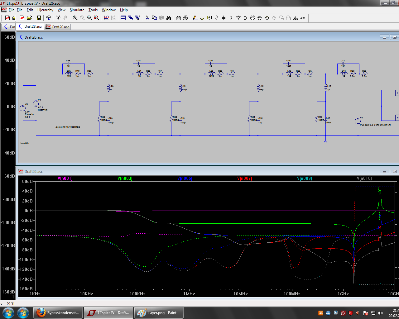

Ich werde in LTSPICE mal versuchen Reelle Cap´s zu erstellen, und das
Layout vereinfacht mit einzubauen und dann in der Simulation eine
Resonanz erzeugen. Könnte vielleicht Aufschluss über "Go´s" und "No

>Was passiert denn, wenn du nur einen deiner Kondis verwendest?
Die Serienseratzinduktivität eines 0603 Caps liegt bei knapp unter 1nH.
Das sind gut 6R bei 1GHz. Parallelschalten eines weiteren Caps senkt
diesen Wert.
>Resonanz erzeugen.
Vielleicht hilft dir die Simulation im Anhang.
von Günter R. (guenter-dl7la) Benutzerseite
der Innenwiderstand der Störquelle mit 1 kΩ gibt guten Überblick über
die qualitativ zu erwartende Dämpfung, ist aber in praxi zu
optimistisch. Das geht bei üblen Quellen bis in den mΩ-Bereich.
Bezüglich der Anregung der Leiterstukturen würde ich auch lieber mit
Parallelverlustwiderständen bei den Cs simulieren. Leider sind die meist
gütebedingt frequenzabhängig und das muss man dem Simulator aufwendig
beibringen.
>optimistisch.
Ich bin mir durchaus bewußt, daß diese Simulationen nur halbwegs die
Realität wiederspiegeln, gerade bei höheren Frequenzen. Es ging hier nur
darum, aufzuzeigen, daß überhaupt Resonanzen zustande kommen, weil viele
Anfänger sich das überhaupt nicht vorstellen können.
Danke! Arc Net, genau das hab ich gesucht,
mein Bauch hatte mal wieder recht....xD
jetzt sollte ich meine Leiterbahnen vermessen...
Ich hoffe das geht mit Altium designer.
und dann einfach "einfach" alle mit 4µ7 bestücken 0603 X7R oder X5R und
impedanzen von den 2x 470µ Panasonic FR ? oder FC? gegebenenfalls
Anpassen, mit wiederstand. So das die zwei sich nich ins Gehege kommen.
Die kleinen Cap´s mit dem induktiven Parasit der Grossen.
Und den Rest gibts vielleicht bei der nächsten Revision.
Das Bild sollte ungefair dem entsprechen, was ich auf meinem Board hab.

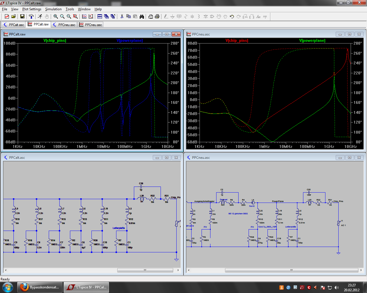

Ich möchte dir nicht zu nahe treten, Sebastian, aber ich glaube nicht,
daß deine Simulation auch nur ansatzweise das reale Verhalten widergibt.
Abdul hat ja schon kurz was über Transmission-Lines erwähnt. Die fehlen
hier völlig. Außerdem sind die ESR der einzelnen Caps VIEL zu klein.
Nein, die vollständige Simulation einer ganzen Leiterplatte mit all
ihren Impedanzen und Bauteilen ist doch WESENTLICH komplizierter als
hier dargestellt.
Ja das stimmt.
Bei neuen Desings werde ich noch mehr Gehirnschmalz reinstecken.
Von dem Gerät sind ca. 3000 Stück seit 3 Jahren im Einsatz, und ich kann
das jetzt nicht alles neu routen.
Auch wenn die Werte immer noch nicht ganz stimmen, so stimmt es mich
zumindest zuversichtlich, das das Bestücken der Kaskaden, durch gleiche
4µ7/0603/X5R Cap´s keine Verschlechterung darstellt.
Wie gesagt, ich hab das nicht verbrochen, und die von ti beschriebene
Methode
war mir eigentlich klar. Deshalb hat mich dieses Desing auch so
verwundert.
Anbei nochmal die Schaltung etwas übersichtlicher.
Über Transmissionlines muss ich mich noch belesen, bevor ich die in
LTSPICE einsetzen kann.
Ich werde das natürlich testen, bevor wir die nächsten 500 bestellen.
(so gut wie ich kann)
