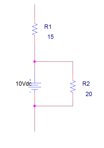

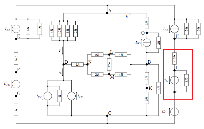

Zu meinem Problem: Wie ihr im Anhang seht habe ich eine Reihenschaltung
aus R1 + (U1 || R2) ... das ganze ist ein einem viel größeren Netzwerk
(oben & unten). Ich möchte das nun in einer Ersatzspannungsquelle
umrechnen. Aber ich kann hier die (Ur-)Spannungsquelle ja nicht in eine
Stromquelle umrechnen um R1 und R2 zusammenzufassen?! Wie gehe ich da
vor?
Vielen Dank schonmal im vorraus für die Hilfe!

Die Urspannungsquelle hat keinen Innenwiderstand ... kann ich dann
wirklich R2 einfach rausstreichen? Es macht schon sinn das dann dort
kein Strom fließt. Ich habe das ganze versucht in Pspice zum testen zu
bauen, aber der hatte mir dort einen Strom ausgegebn, weswegen ich
unsicher wurde
#2558273
> kein Strom fließt.
Gegenfrage:
Ist es für den Rest der Schaltung von Relevanz wenn durch R2 Strom
fliesst?
Oder anders:
Hängt der Strom durch R2 in irgendeiner Art und Weise von der äusseren
Schaltung ab?
#2558303
Bernd schrieb:
> Ich habe das ganze versucht in Pspice zum testen zu bauen,
Im Zweifel ist verstehen besser als simulieren.
Die Spqannungsquelle ist ideal, das heisst sie hat immer die Spannung,
egal was von aussen an Strom rein oder rausfliesst. Das heisst wiederum
daß durch R2 immer der gleiche Strom fliesst, egal was von aussen an den
Schaltungsteil kommt. Also wirst du von aussen nie 'sehen' können, dass
parallel zur Spannungsquelle noch ein R2 ist.
Oder anders: Die ideale Spannungsquelle hat einen Innenwiderstand von 0
Ohm, also welcher Teilstrom von aussen würde bei Parallelschaltung von
Spannungsquelle und R2 durch R2 fliessen?
R2 ist einzig relevant für den Strom der aus der Spannungsquelle
fliesst, aber eine Spannungsquelle kann jeden beliebigen Strom liefern.
Also ist R2 für den Rest der Schaltung völlig unsichtbar, nicht relevant
ja nicht mal nachweisbar, von aussen wohlgemerkt.
Gast #2558314
Völlig korrekt, was Udo Schmitt sagt.
Deshalb nur ergänzend:
Auch wenn man rein formal die Ersatzspannnungsquelle bestimmt, schließt
man zur Bestimmung des Innenwiderstandes die Spannungsquelle kurz.
Danmit ist auch R2 kurzgeschlossen. Ii ist also R1.
