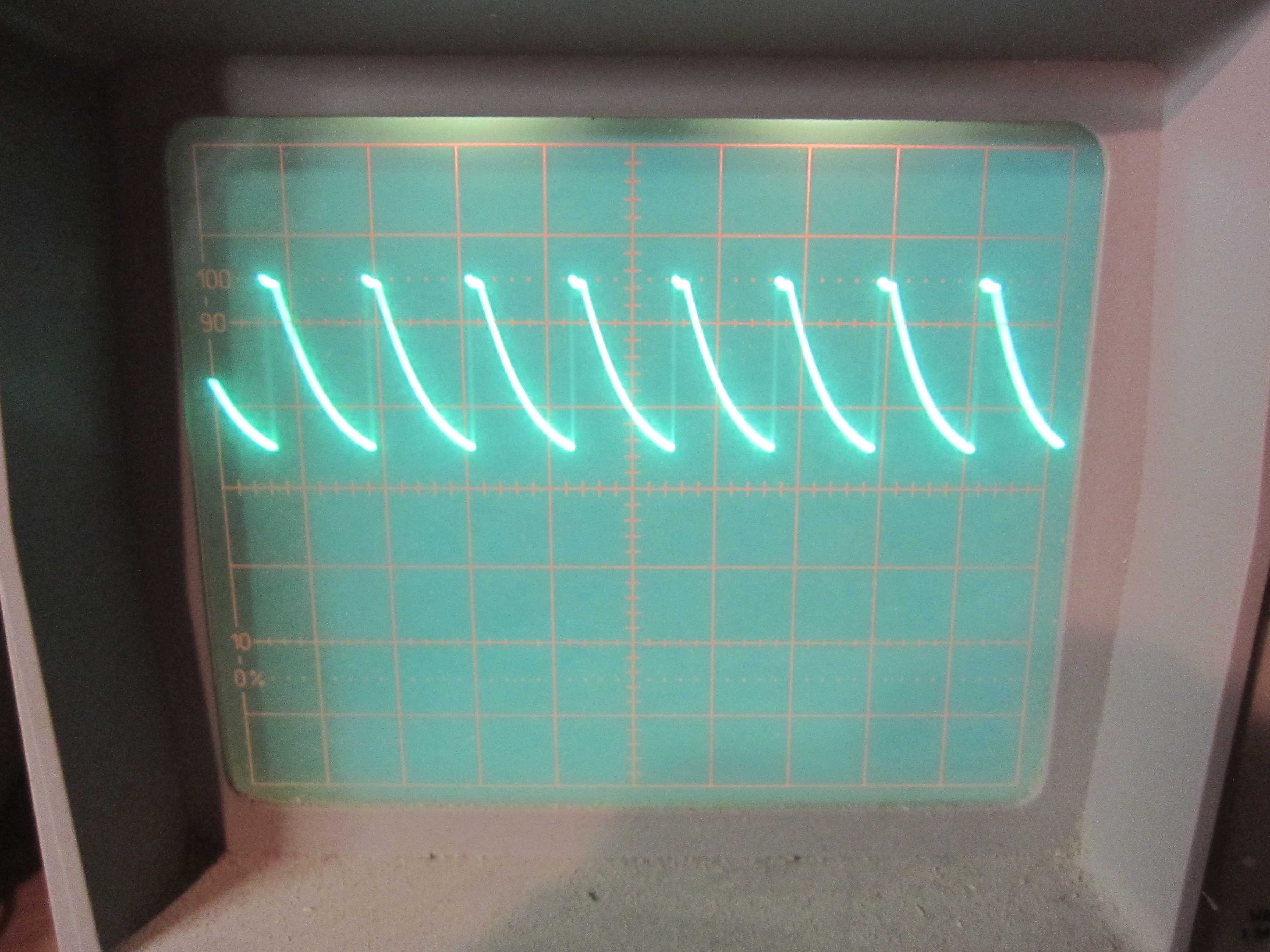

habe die angehängte Scahltung zuerst auf Lochraster und dann auf dem
Breadboard aufgebaut mit exakt dem gleichen Ergebnis. Die Schaltung
schwingt (Bild 1 Leerlauf, Bild 2 mit Belastung).
Die Spannungsregelung scheint zu gehen, die Amplitude ändert sich.
Sie beiden DC(DC Wandler haben ich probehalber durch ein klassischen +/-
15V Netzteil ersetzt ogne Änderung.
Kann mir jenamnd helfen ?

A. K. schrieb:
> Welche Frequenz?
je nach Ausgangsspannung 30 - 60 Hz
Da kann doch was nicht stimmen. Beide Opamps hängen mit den +Eingängen
an der zu messenden Spannung. Wenn also die Ausgangsspannung steigt,
geht der Ausgang des OpAmp höher der wiederum die Regeltransistoren
hochdreht...
Mir fehlt ausserdem jegliche Frequenzkompensation am ehrwürdigen 741.
Ich würde ihn ausserdem in der Verstärkung durch einen Widerstand
zwischen Ausgang und -Eingang ein wenig begrenzen.
von ArnoR (Gast)
R1 mit 22Ohm ist ja wohl nicht ernst gemeint, oder?
Nimm C5 raus, schließ an den Ausgang die maximal vorgesehene Kapazität
an und leg über R5 einen kleinen Kondensator (Größenordnung  1nF) und
dimensioniere den so, dass bei Lastwechseln möglichst wenig
Überschwingen auftritt.

PS: Der Teil um Q1/Q2 sollte im Leerlauf ohnehin keine Rolle spielen, da
ist nur Q3/R3 im Spiel, solange U(R3) < 1,6V.
Ich würde anfangs den Stromregler mal testweise stillegen.

von (prx) A. K. (prx)
ArnoR schrieb:
> Ja das macht er, und zwar so gründlich, dass über Q1 kaum noch Strom
> fließt, dass übernimmt Q2/D1. Q1 kannste ausbauen.
Ich habe diese Schaltung bisher auch noch nicht gesehen, aber da wie
schon geschrieben Q1/Q2 im Leerlauf funktionslos sind ist das erst
einmal kein Thema, was die Oszillation angeht.
Ich habe allerdings Probleme dabei, mir eine Quelle von 30-60 Hz
Oszillationen vorzustellen. Das ist nicht grad die übliche Frequenz von
Regler-Oszillationen.

von ArnoR (Gast)
> aber da wie
Im Oszillogramm sieht man, dass die Spannung schlagartig hoch springt,
also ein großer Aufladestrom in den Ausgangkondensator fließt (und der
sich dann langsam entlädt). So ganz unbeteiligt ist die Endstufe also
nicht.
> nicht.
Ok, das ergibt Sinn. Es würde aber bedeuten, dass R3 seinen Job nicht
macht, denn bis zu ca. 16mA Ausgangsstrom übernimmt der den kompletten
Strom.
Allerdings kann man für den Test Q1 erstmal weglassen, solange man die
Verlustleistung von Q2 nicht an die Kante fährt. Der Teil um Q1/R1 ist
in der FW als Option beschrieben.

von Ulrich (Gast)
Da scheint wirklich viel Faul zu sein:
C1 ist da falsch.
Die OPs sollten beide einen Kondensator in der Rückkopplung habe, so
etwa 100p - 1n
Der Teil um Q1,D1,R1,C5 ist komisch und eher nutzlos
oder gleich noch mal von vorne. Der wichtige Teil, nämlich die
Kompensation fehlt nämlich ganz. Der Plan ist so nicht viel Wert.
Das einzige was mir gefällt ist ein DC/DC Wandler für die Hilfsspannung
und die Art wie die LEDs für Strom/Spannungs-regelung gelöst sind.
Für die Hilfsspannung sollte auch ein DC/DC Wandler reichen - +-7,5
reichen auch, wenn man Vref etwas kleiner wählt.
Das soll wohl so was ähnliches sein wie gerade in einem anderen Thread
diskutiert.
von Klaus D. (kolisson)
@ Autor: LNT73 (Gast)
.. du bist aber auch ein komischer Kautz.
Nachdem ich in das originale Schaltbild schaue frage ich zunächst,
was deine DCDC teile denn so sind. Was ist ein TMa15S12 ?
Ist der galvanisch getrennt ?
Warum schenkst du dem R8=10MOhm in der originalschaltung
.. bei dir ist es R6 so wenig Beachtung, wo doch schon im Text steht,
dass
dieser sehr genau justiert werden muss.
Auch schön, dass du deine Referenz von 6,2 Volt nun doch gerne selber
erzeugst. Du nimmst da einen LM 336 oder sowas (kann man in deiner
Schaltung kaum lesen) und schaltest einen LM741 mit Gain > 1 dahinter.
Und zur
Krönung kommt an den Ausgang des OPV auch noch 100nF direkt dran.
Das ist doch grob fahrlässig. (IC4).
Wie soll man sich wundern, wenn soviel Unsinn in ein redesign einfliesst
und es nachher schwingt ?
Gruss Klaus

IC3 sieht "verpolt" aus.
Gruß Anja
der ganze Zweig für Minus der DC DC Wandler liegt auf Plus-Ausgang des
Netzteiles.
So langsam entwickelt es sich zum Suchbild...  leider ohne Gewinnoption.
So ein schei§§ schon wieder.
k.

von LNT73 (Gast)
A. K. schrieb:
> Nur wo die 12V überhaupt herkommen, dieses Geheimnis wurde noch nicht
> gelüftet.
Die +12V kommen aus einem 2. Transformator mit Gleichrichter und
Siebelko.
Sind TMA1215S und haben galvanische Trennung. Am Ausgang befinden sich
jeweils noch 10uF Keramikkondensatoren.
Ist im Schaltbild falsch, in der Schaltung jedoch korrekt.

von LNT73 (Gast)
Matthias Sch. schrieb:
> Guidos Frage ist durchaus berechtigt, denn wenn man die Primärseite der
> DC/DC Wandler verfolgt, liegen die mit Masse auf der zu regelnden
> Ausgangsspannung und mit Plus auf +12 Volt ?
> Entweder hast du beim Schaltungzeichnen was durcheinandergebracht oder
> in der Schaltung ist voll der Wurm drin.
Nach auftreten der Schwingungen habe ich folgendes Versucht:
1. Die beiden DC/DC Wandler durch einen Transformator mir 2x 20V und +/-
15 Volt mittels Längsregler (7912,7912) ersetzt. Die Referenz an 15 Volt
betrieben.
2. Den Emmiter von Q3 (BD139) direkt and den Shunt angeschlossen.
3. Die Stromregelung abgehängt (D5 entfernt).
All das brachte keine Änderung.
Der Aufbau sollte erstmal als Grundlage dienen um die Schaltung zu
verstehen. Im 2. Schritt um Änderungen/Vereinfachungen einzubauen.
Schmeiss erst einmal für den Test Q1 raus. Wenn du die Verlustleistung
nicht allzu weit hochfährst, dann ist der unnötig.
Schmeiss C1 raus. Viele OPVs haben gewisse Nöte mit kapazitiver Last und
nötig ist er sowieso nicht.
Weshalb hast du überhaupt eine +15 Versorgung drin?
Hast du auch alle anderen Spannungen und Referenzen mit dem Scope mal
kontrolliert? Insbesondern auch im AC-Mode des Scopes mit etwas höherer
Empfindlichkeit, um sicherzustellen, dass nix drin ist was da nicht

von LNT73 (Gast)
A. K. schrieb:
> Ich vermisse in deiner Schaltung übrigens die Diode D5 vom FS-Original.
Im Orignal steht dazu, sie verhindert ein Latch-up des Verstärkers.
Kann auftreten wenn ohne Belastung das Spannungspoti rasch zurückgedreht
wird. Der Verstärker geht dann nach Maximum oder Minimum.
Ich habe jedoch eine Last angeschlossen und der Effekt ist ein anderer.
Werde es mal mit der Z-Diode versuchen.
von LNT73 (Gast)
Yalu X. schrieb:
> IC2 ist richtig herum, aber bei IC1B müssen tatsächlich die Eingänge
> vertauscht werden.
Mit getauschten Eingängen an IC1B wird immer die maximale Spannung
eingestellt.
von Tany (Gast)
Tauscht den R5 durch Kondi, entferne C8 und ist's gut!
Tany schrieb:
>> vertauscht werden.
> Nö,müssen sie nicht.
Doch. Ich habe gerade mal im Originalschaltplan nachgesehen: Dort sind
sie ebenfalls anderherum als im Schaltplan von Forenteilnehmer LNT73.
> eingestellt.
Bist du sicher, dass die Eingänge vorher so angeschlossen waren wie in
deinem Schaltplan?
Das Vertauschen der Opamp-Eingänge erklärt zwar nicht das Schwingen,
zeigt aber evtl. ein weiteres Mal (nach der falsch gepolten Spannungs-
referenz), dass der gepostete Schaltplan nicht mit dem übereinstimmt,
was du auf Lochraster bzw. dem Breadboard aufgebaut hast. Auch der
Trimmer R10 ist im Schaltplan nicht richtig angeschlossen. Wie willst
du damit etwas einstellen können?
Bitte vergleiche noch einmal deinen Aufbau mit dem Schaltplan und poste
ggf. eine aktualisierte Version davon.
Bei der Dimensionierung der Bauteile solltest du dich erst einmal an den
Originalschaltplan halten. Das betrifft nicht nur C5, sondern auch den
Ausgangskondensator C12, der 100µF statt 10µF haben sollte. Wie schon
angemerkt, solltest du C1 weglassen.
Wenn die Schaltung nach allen Korrekturen immer noch schwingt, kannst du
mal in Reihe zu C12 einen kleinen Widerstand (ca. 1Ω) schalten.
von LNT73 (Gast)
Korrekt, die Eingänge sind im Schaltbild ungleich dem Aufbau. im Anhang
ist das Schaltbild entsprechend dem aktuellen Aufbau. Es sind nun beide
OPs LM741N und alle Bezeichnungen und Werte der original Schaltung
angepasst. Nach dem vergößern des Elko am Ausgang auf 100uF sind nun
auch die Schwingungen verschwunden.
LNT73 schrieb:
> Nach dem vergößern des Elko am Ausgang auf 100uF sind nun auch die
Der Ausgangskondensator ist bei dieser Sorte von Regelschaltung (wo der
Regler sozusagen auf der Ausgangsspannung "reitet") Bestandteil der
Frequenzkompensation und darf deswegen nicht nach Belieben geändert
werden. Insbesondere zu kleine Werte sind Schwingungsdünger, manchmal
macht aber auch ein zu kleiner ESR des Kondensators Schwierigkeiten,
deswegen der obige Vorschlag mit dem externen Serienwiderstand.
Hallo Yalu, du sprichst mir aus der Seele.
Das Ziel wäre ja ein Netzteil was mit 1pF am Ausgang noch den Bereich
von 0 bis 30V bei 0 bis 5 Amp. abdecken kann .
Leider gibt die Wirklichkeit das nicht wieder.
ich habe mich daher auf kleine Netzteile Lm317 (gibt es auch als LDO)
beschränkt und für grosse Ströme verwende ich eine Strombegrenzung, da
meine
Stromquelle 500Ah bei 12 Volt ist.
Wenn es jemand interessiert kann ich Schaltung gern mal posten.
gruss k.
von __asdf (Gast)
Also ein Netzteil in Emitterschaltung sollte ohne C am Ausgang
aufjedenfall machbar sein.
von __asdf (Gast)
Kollektorschaltung also Emitterfolger mein ich...
Ist es auch. Zumindest kommt man hier mit einem viel kleineren Konden-
sator aus. Man braucht ihn im Gegensatz zu obiger Schaltung nicht für
die Stabilität, sondern nur, um bei schnellen Lastwechseln, für die
der Regler zu langsam ist, kurzzeitige Spannungseinbrüche zu vermeiden.
Netzgeräte, bei denen die Leistungstransistoren als Emitterfolger
geschaltet sind, haben den Nachteil, dass der Ausgangsspannungsbereich
durch die maximal erlaubte Versorgungsspannung des Opamps auf typisch
25-30V begrenzt ist. Das FS-Netzgerät geht aber bis 40V und könnte mit
einem anderen Trafo auch noch mehr.
Wer jetzt einwendet, dass doch auch die Ausgangstransistoren des FS-
Netzgeräts als Emitterfolger geschaltet seien, möge sich diesen Thread
zu Gemüte führen, wo das Thema schon bis zum Umfallen diskutiert wurde:
  Beitrag "Labornetzgerät: Kollektor- oder Emitterschaltung?"
von __asdf (Gast)
Genau so ist es. Das die obige Schaltung überhaupt stabil läuft wundert
micht. Erste Polstelle durch die Last und den Ausgangscap, dann eine vom
OpAmp selbst und die durch den Miller-Cap am 2n3055. Ok mit den 100uF
und den ESR und C8 läufts dann wohl irgandwie doch. Was meinst du wäre
es nicht sinnvoller statt dem Millercap den OpAmp zu einen I-Regler
erweitern ?
mfg
von __asdf (Gast)
Damit könnte man nämlich ordentlich Schleifenverstärkung rausnehmen.
von ArnoR (Gast)
So allgemein kann man das nicht sagen. Mit der Schaltung oben kann man
das zwar machen, aber die ist dann auch nur ohne Lastkapazität stabil,
und das ist genau kein Labornetzteil. Bei einem Labornetzteil hat man
beliebige Lastkapazitäten zu berücksichtigen und mit dem
Ausgangs-//Lastwiderstand hat man immer eine Ausgangspol (Tiefpass) der
um viele Dekaden wandern kann.
Der Reihenwiderstand zur Ausgangskapazität oder ein bestimmter ESR macht
doch einfach nur eine Nullstelle im kritischen Frequenzbereich und
sichert damit die Stabilität unter genau den Bedingungen. Das kennt man
von den LDO-Reglern. Schließt man eine Kapazität an den Ausgang an, so
schwingt die Schaltung, weil jetzt keine Nullstelle mehr da ist. Sowas
geht bei einem Labornetzteil nicht.
