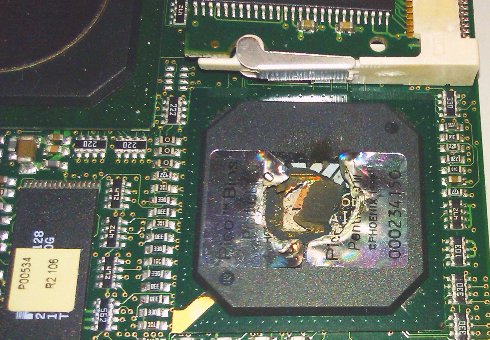

Ich hätt da grad was Aktuelles zum Thema... ;-)
Oh schön. Also nen kleinen BD241 hab ich schon geschafft. Der knallt schon recht stattlich. Aber sowas hab ich noch nicht hinbekommen ^^
Ach komm ist doch gar nicht so schlimm...
Bißchen Scheibenkleber und einen neuen Bios-Sticker und schon ist das
wie neu!
Ben _ schrieb: > einen neuen Bios-Sticker Vieleicht reicht das schon... ;-)
Was war das eigentlich? VIA 686B Southbridge? Bei der kann das schon mal passieren, vor allem bei Soundblaster-Karten und hoher PCI-Last... ;)
Sieht mir aber nach Notebook Board aus.
Ben _ schrieb: > VIA 686B Southbridge? Richtig. Benjamin K. schrieb: > Sieht mir aber nach Notebook Board aus. Das ist/war ein ETX Board...
Schade drum. Aber wer klemmt denn auch 400V 3AC an den IDE-Bus... ;)
Ben _ schrieb: > Aber wer klemmt denn auch 400V 3AC an den IDE-Bus... ;) Hallo? Das waren nur 24V! Und ein kleiner Auffrischungskurs zum Thema: "Man sollte zum Löten immer das Gerät ausschalten." ;-)
Ja hallo?! Schau Dir den Bombenkrater doch mal an! :D
Ben _ schrieb: > Schau Dir den Bombenkrater doch mal an! :D Mach ich. Wenn sich der Qualm verzogen hat... :-o
