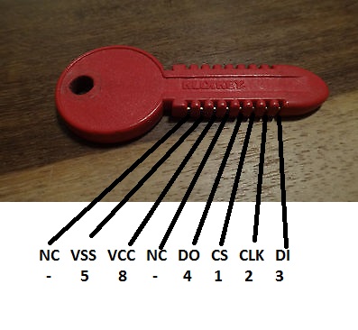

von Martin S. (martinfun1987)
mir ist Heute leider mein KliyKey, altersbeding, in der Hosentasche
zerbrochen.
Im inneren steckt eine Platine mit einem µchip 93C46B.
Mit meinem HV Programmer TL866CS konne ich ihn auslesen.
MFG Martinfun
ich habe mal ein pinout erstellt.
von Hans E. (hss)
Martin S. schrieb:
> Hallo,
> zerbrochen.
> MFG Martinfun
Servus, hast du zufällig auch ein Bild von dem Chip selber? Wie hast du
ihn denn mit dem Lesegerät verbunden?
Ein 93c46 ist ein stinknormales serielles EEPROM, die Anschlussbelegung
steht im Datenblatt. Und daher ist es nicht sonderlich schwer, das Ding
mit einem Programmiergerät auszulesen (oder neu zu beschreiben).
von Kass J. (kasijofi)
Hat jemand schon den Pinout getestet? Ich bekomme es nicht ausgelesen.
Jetzt weiß ich nicht ob an den Programmiergerät oder an den Pinout
liegt.
> liegt
Dann nimm dir einen 93C46 im DIP8 Gehäuse und schliess ihn an deinen
Programmer an, um den zu testen.
93C46 sind auf alten Netzwerkkarten, als Programmspeicher in alten SAT
Empfängern oder auch in Komfort/Schnurlostelefonen zu finden. Das ist
ein bekanntes EEPROM aus der Urzeit. Kostet bei allen Distris nur ein
paar Cent.
Wenn ich eine 93cxx EEPROM hier hätte, würde ich es ausprobieren.
Mit einer 93c46 aus einem Mainboard funktioniert es.

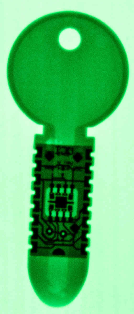

von Nick T. (alphan)
Hallo, ich habe mich hier im Thema mal eingelesen.
Der Wunsch eines Röntgen Bildes kam auf, habe gerade mal eins von meinem
Klixkey gemacht.
Falls noch jemand Interesse dran hat...
Viele Grüße!
> Klixkey gemacht.
Cool. Ist immer gut, jemanden zu kennen, der ein Röntgengerät im Keller
zu stehen hat.
