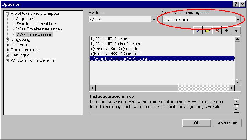

Mein Problem jetzt ist, dass ich nicht weiß, in welchem Programm ich die
Dateien im ZIP file einbinden kann, so das diese auch kompiliert werden.
Im VS fehlen natürlich verschiedene Header-Files, das ist mir klar.
Kann ich mir die fehlenden Header zusammensuchen und einfach in VS
einbinden?

Hmm, das hab ich mir schon gedacht. Habe vorher noch nie Schnittstellen
des PC´s programmiertechnisch angesprochen.
Werde ich mich am mit verschiedenen Libs für RS232 auseinander setzen
müssen. Gibt es denn eine Möglichkeit, Quelltexte, die für µC
geschrieben wurden, auch im Visual Studio zu kompilieren, sodass ich ein
Konsolenprogramm schreiben kann???
Eine Variablendeklaration z.b. uint8_t versteht VS 2010 ja nicht.

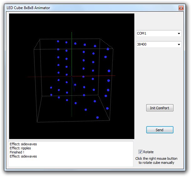

ich habe angefangen den C-Code auf Delphi XE2 zu portieren und gleich
einen Animator mit zu programmieren. Die Daten werden zeitgleich an
einem am seriellen Port angeschlossenen LED Cube angezeigt.
Implementiert habe ich bisher die Effekte:
- sidewaves
- ripples
Anleitung:
- "Init-Com-Port" drücken
  Den gewünschten Com-Port an dem der LED-Cube hängt und
  die Baudrate vorher einstellen. Der Default-Wert ist: 38400 Baud
- "Send" drücken um die Daten an den Cube zu übertragen
Mit der rechten Maustaste kann der Blickwinkel des Cube im
Animationsfenster verändert werden.
