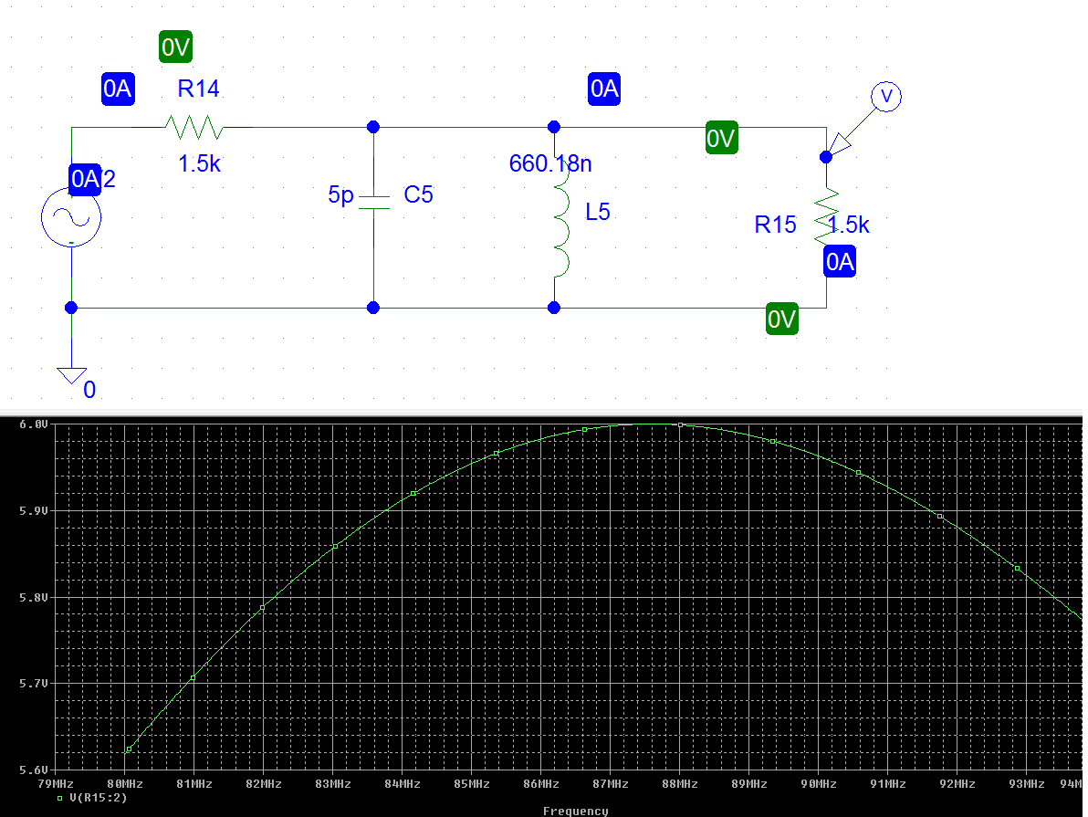

möchte gerne einen Superhetempfänger bauen. Bin gerade erst bei der
Antenne, dem Schwingkreis und dem Mischer.
So nun wollte ich den Parallel-Schwingkreis dimensionieren. Für eine
Resonanzfrequenz bei f=87.6 MHz habe ich L=660 nH und C=5 pF berechnet.
Jetzt meine Frage:
1. Die Antenne ist ja meine Spannungsquelle und diese Spannungsquelle
muss einen Innenwiderstand besitzen, welcher möglichst groß sein sollte.
Ich habe ihn aber einfach mal auf 50 Ohm gelegt.
2. An der anderen Seite des Schwingkreises wird ja der Mischer
angeschlossen. Im Datenblatt des SA602A steht, dass es einen
Eingangwiderstand von 1.5 kOhm hat.
Der Frequenzgang sieht aber nicht so aus, als wenn dieser Schwingkreis
nur eine Frequenz herausfiltert.
Der Generatorwiderstand und der Eingangswiderstand des Mischers müssen
beider sehr viel größer sein. Muss man da mit Trafos arbeiten?
Spiegelt das Modell denn überhaupt die Realität wieder?
Viele Grüße
Du must die Antenne und den Mischer anpassen. So ist dein Eingangskreis
Scheunentorweit offen. Anpassen geht entweder mit Anzapfung an der Spule
oder mit kapazitivem Spannungsteiler. Auch sind die 5pF fuer den
Schwingkreiskondensator etwas klein fuer UKW. Normalerweise so um die 15
.. 20pF.
Du solltest auch die Rauschzahl deines Mischers berücksichtigen.
Am besten machst du zunächst mal einen Pegelplan.
Daran wirst du erkennen, dass due eine Vorstufe brauchst.
Vergiss auch nicht, die Großsignalfestigkeit wegen Inter- und
Kreuzmodulation zu berücksichtigen.
... schrieb:
> Das ist halt der Frequenzgang eines Schwingkreises mit miserabler Güte
> durch zu starke Dämpfung.
Ja, und die Güte kann ich verbessen, indem ich den Widerstand R15 höher
dimensioniere. Aber wie kann ich das schaffen? Der Eingangswiderstand
beträgt doch nur 1.5 kOhm laut Datenblatt. Wie kann ich es denn
schaffen, der Schwingkreis mit einem größeren Widerstand belastet wird?
Wie kann ich da eine Impedanztransformation vornehmen?
Was wird in der Situation üblicherweise gemacht?
Das gleiche auf der anderen Seite mit der Antenne. Dort möchte ich auch
einen großem Widerstand realisieren. Das mit der Spulenanzapfung sagt
mir nichts, auch nach Befraguzng von google. Das mit dem kapazitiven
Spannungsteiler probiere ich mal aus..
Das ist ja auch was ganz neues aus der Schaltungsentwicklung.
Mal im Ernst mit sowenig Kentnissen wirst du nie einen UKW Tuner am
laufen bekommen und wenn eventuell doch wird die ganze Nachbarschaft
sich bedanken wenn dein Oszillatorsignal ueberall reinstreut. Hast du
dir schon mal Schaltplaene angesehen von UKW Radios wie die Industrie
diese Problem seit Jahrzehnten erfolgreich loest?
Indem du deinen Mischer an eine Anzapfung der Spule (ca. 1/10)
anschliesst.
Dann verhält sich die Spule wie ein Transformator.
Damit wärest du einen Schritt in deinem Wissen weiter.
Zum Bau eines brauchbaren UKW-Radios musst du dann noch über weitere
über 1000 Wissens-Schritte nehmen.

Naja, wollt mal sehen, ob das zu schaffen ist. Ist ne Herausforderung,
die ich mir gestellt habe. Möchte es schaffen, dass man einfach nur
etwas hört. Aber das mit dem Tuner kaufen überleg ich mir..
