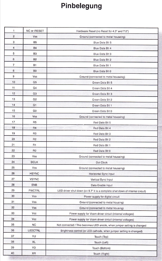

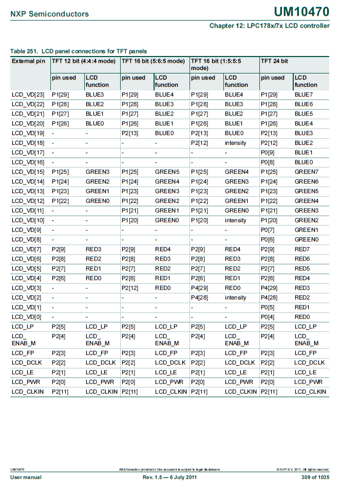

3. In einer Tabelle (p309) werden die für die Ansteuerung eines LCD
benötigten Pins bzw. Signale beschrieben. Ich verstehe das so, dass NXP
gerne die LSBs des Displays anschließen würde. Ich würde aber intuitiv
sagen, dass die MSBs besser geeignet wären. Konkret peile ich eine
Ansteuerung im 1:5:5:5-Modus an. Ich muss also, soweit ich das
verstanden habe, die drei LSBs (je eines pro Farbe) zusammenschließen,
was anscheinend aber der Controller für mich übernimmt? vielleicht kann
mir da jemand auf die Sprünge helfen, wo jetzt was hingehört.

Nee, mach das mal nicht so.
Bei den Bits halte dich besser an das, was Windows CE auch macht: 5-6-5.
Also 5 Blau, 6 Grün, 5 Rot. Du nimmst natürlich bei Blau und Rot die
jeweiligen MSB's. Die 2 übrig bleibenden LSB's kannst du entweder
schlichtweg auf Masse legen oder du schaltest sie parallel zu den MSB's.
Dann hast du einen kleinen Sprung mittendrin, aber das fällt
normalerweise nicht auf.

Dieser Modus kam mir etwas seltsam vor, scheint aber ein
"Industriestandard" zu sein, da ich das jetzt schon bei mehreren
Herstellern entdeckt habe (NXP, ST und wohl MS). Er wird auch vom
LPC1788 direkt unterstützt. In der angesprochenen Tabelle, die ich jetzt
mal so dilettantisch, wie es mir möglich war, kopiert und angehängt
habe. Da lese ich doch, dass ich im 5:6:5-Modus die RGB0-Bits
anschließen soll und bei rot und blau die RB5-Bits vernachlässigen darf.
Es erscheint mir absolut einleuchtend, dass ich die MSBs verwenden muss,
da ein weißes Bild sonst einen Grünstich bekommen würde. Die Tabelle von
NXP verstehe ich aber genau anders herum. Oder ist BLUE0/RED0 etwa das
MSB? Ich ging immer davon aus, dass BLUE5/RED5 die MSBs sind? Und stimmt
diese Bezeichnung auch mit dem Pinout des LCDs überein (siehe Anhang)?
Mein Projektleiter wusste auch nicht wirklich weiter und meinte, wir
sollten einfach stupide nach den Datenblättern verkabeln. Wenn NXP also
"BLUE0" an LCD_VD[19] haben möchte, schließen wir einfach Reichelts "B0"
an und sehen, was dabei herauskommt.
Oder kann man das vielleicht auch nur durch ausprobieren herausfinden?
