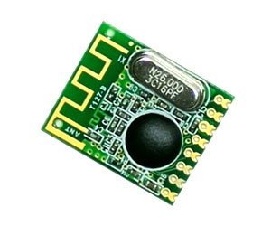

Guten Abend zusammen
Neulich habe ich im Chinamarkt solche tolle Module gesehen (Anhang).
Diese basieren auf dem CC2500 Chip und senden auf 2.4GHz.
Doch da drängte sich mir gleich die Frage auf, darf man solche Module im
eigenen Gerät weiterverkaufen ohne vorherige Prüfungen durchlaufen zu
müssen?
Ich denke da an die diversen Funkbestimmungen.
Ich hoffe jemand kann mir da ein paar Tipps geben :)
Besten Dank

Klare Antwort: Nein.
Alles, was du in EU-Land in Verkehr bringst, muß CE-Zertifiziert sein.
Dies musst du über eine CE-Konformitätserklärung nachweisen, die eine
vorherige Konformitätsprüfung erfordert. Die Regelungen für
Funkequipment erfordern dazu auch Messungen.
Alles weitere erfährst du bei der Bundesnetzagentur.

Das ist im Falle von Funkequipment (und auch in vielen anderen) schlicht
falsch. Voraussetzung für die Ausstellung einer Konformitätserklärung
ist ein vorheriges Konformitätsbewertungsverfahren. Die
Konformitätsbewertung kann man als Dienstleistung einkaufen, die
Unterschrift unter der KE muß man wohl oder übel als Hersteller aus
EU-Land selber drunter setzten. Die Verantwortung wird man nicht los.
Das alles und noch etwas mehr steht hier:
http://www.bundesnetzagentur.de/SharedDocs/Downloads/DE/BNetzA/Sachgebiete/Telekommunikation/TechnischeRegulierung/InverkehrbringenGeraeteEMVGFTEG/FunkanlagenTKEE/Gesetz252berFunkanlagenuId741pdf.pdf?__blob=publicationFile
Allerdings hat holger oben schon recht: Man kann sich den ganzen Quatsch
auch sparen, sich einfach eine KE austellen, ein CE-Bapperl auf das
Produkt kleben, und hoffen, daß keiner was merkt. Auf eigenes Risiko
natürlich.

Nein - Das ist unter Umständen falsch!
Für eine (normale) Taschenlampe gilt das durchaus, für bestimmte
Produkte aber gerade NICHT!
Gerade im Bereich der Funktechnik gibt es viele Ausnahmen von der
Möglichkeit der reinen Erklärung in Eigenregie. Für bestimmte Dinge ist
die Mitarbeit eines "Notified Body" zwingend vorgeschrieben.
Wobei Funktechnik nicht der einzige Bereich ist wo das so ist. Ein
anderes Feld sind zum Beispiel die Persöhnlichen Schutzausstattungen wie
die Schutzkleidung von Feuerwehr und Polizei aber auch aus dem zivilen
Bereich.
Durch ide Vorschrift mit der benannten Stelle lohnt sich so eine
Zertifizierung nur wenn es um größere Stückzahlen oder aber um teure
Spezialausrüstung geht. Eine Alternative für Kleinststückzahlen ist die
Verwendung von vorzertifizierten Modulen. Die sind meist aber etwas
teurer.
Mit solchen vorzertifizierten Modulen kann man dann wieder in reiner
Eigenregie eine CE Erklärung ausstellen.
Wie es aber jetzt bei diesen konkreten Modulen aussieht, das kann ich
aber nicht sagen.
