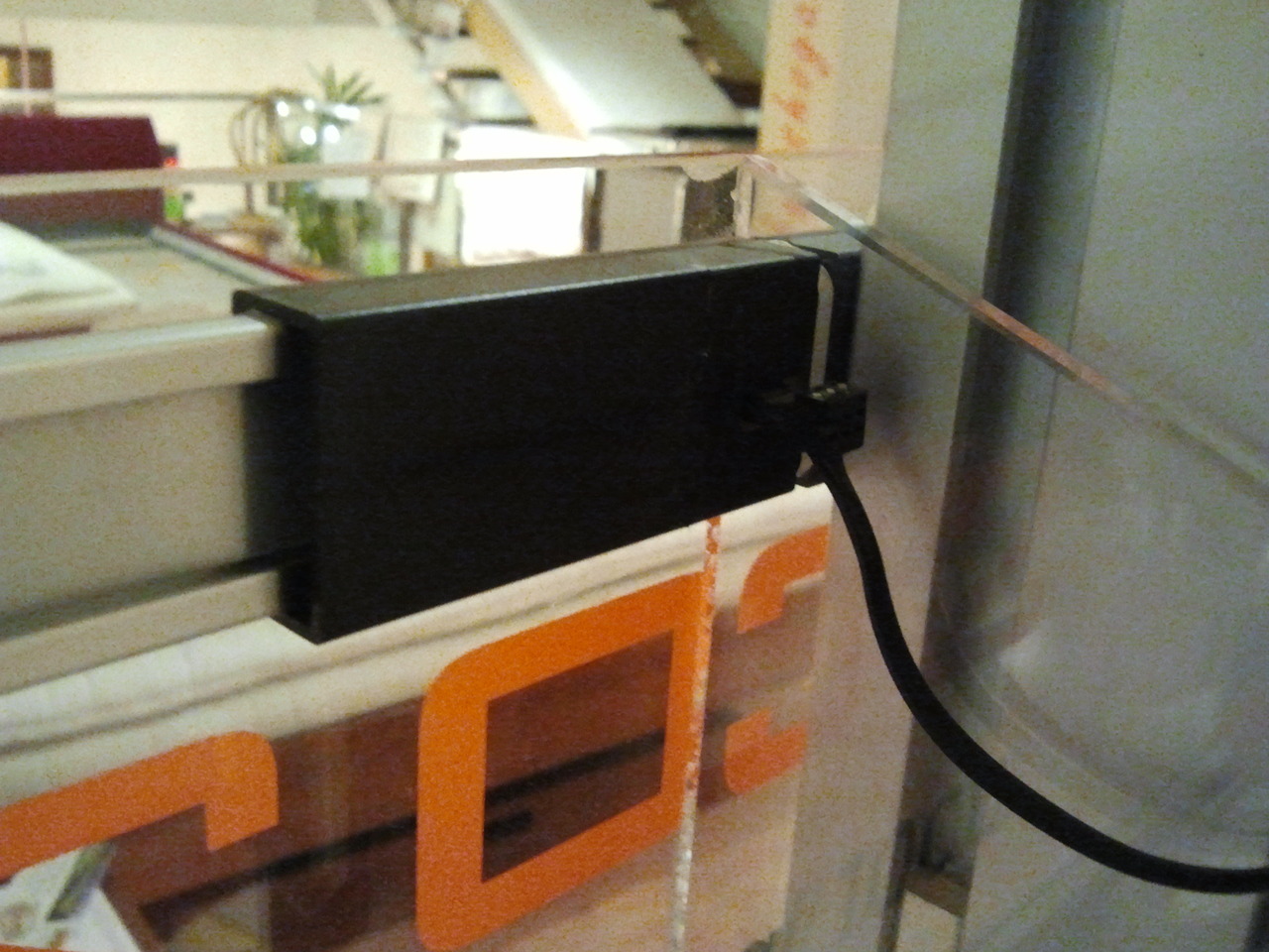

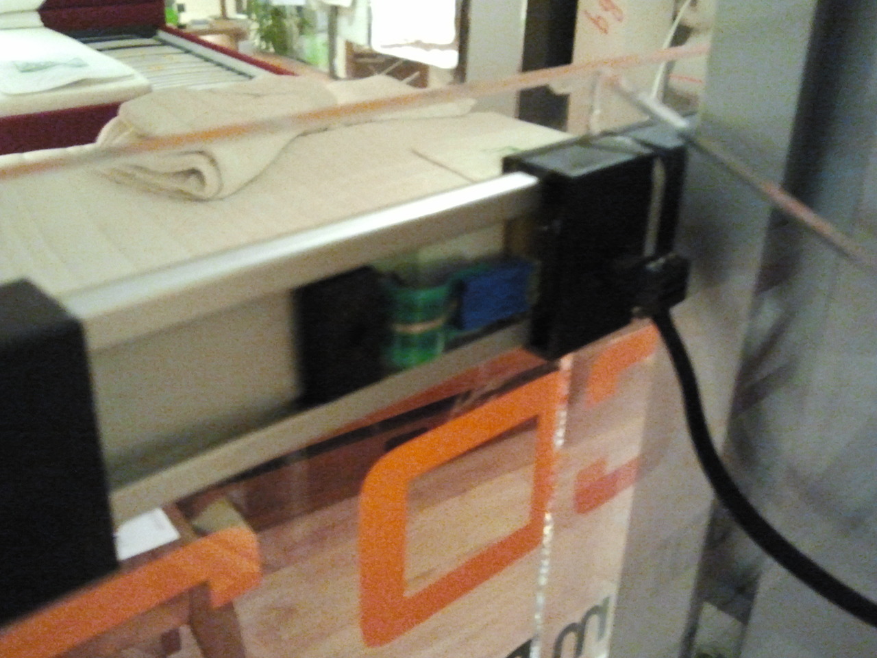

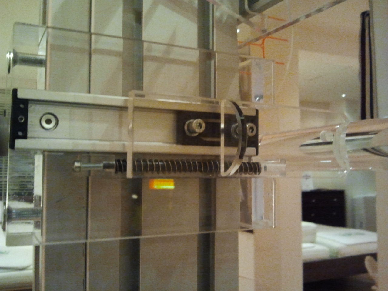

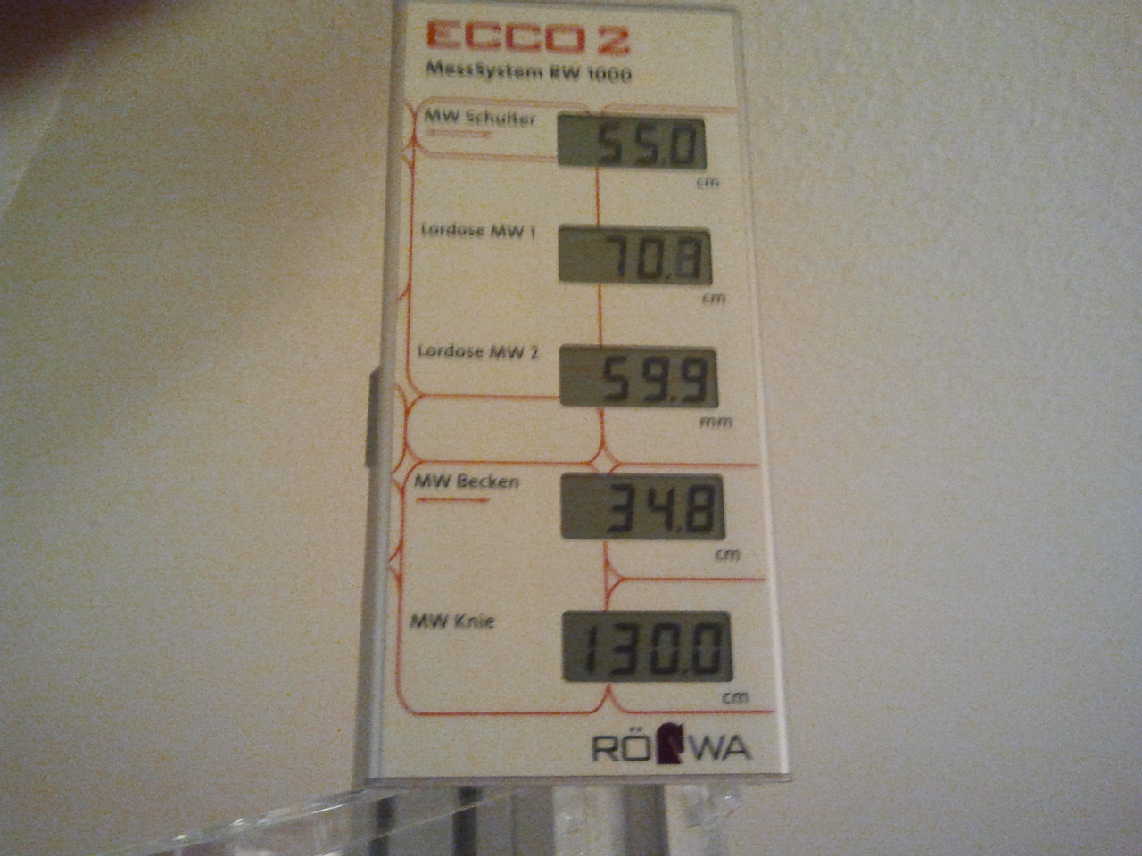

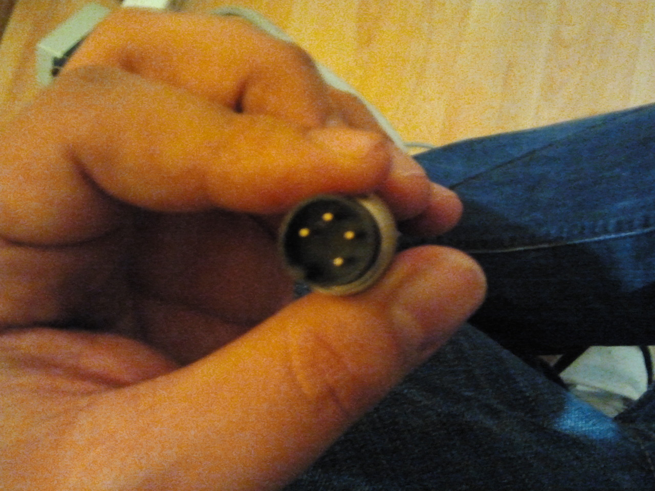

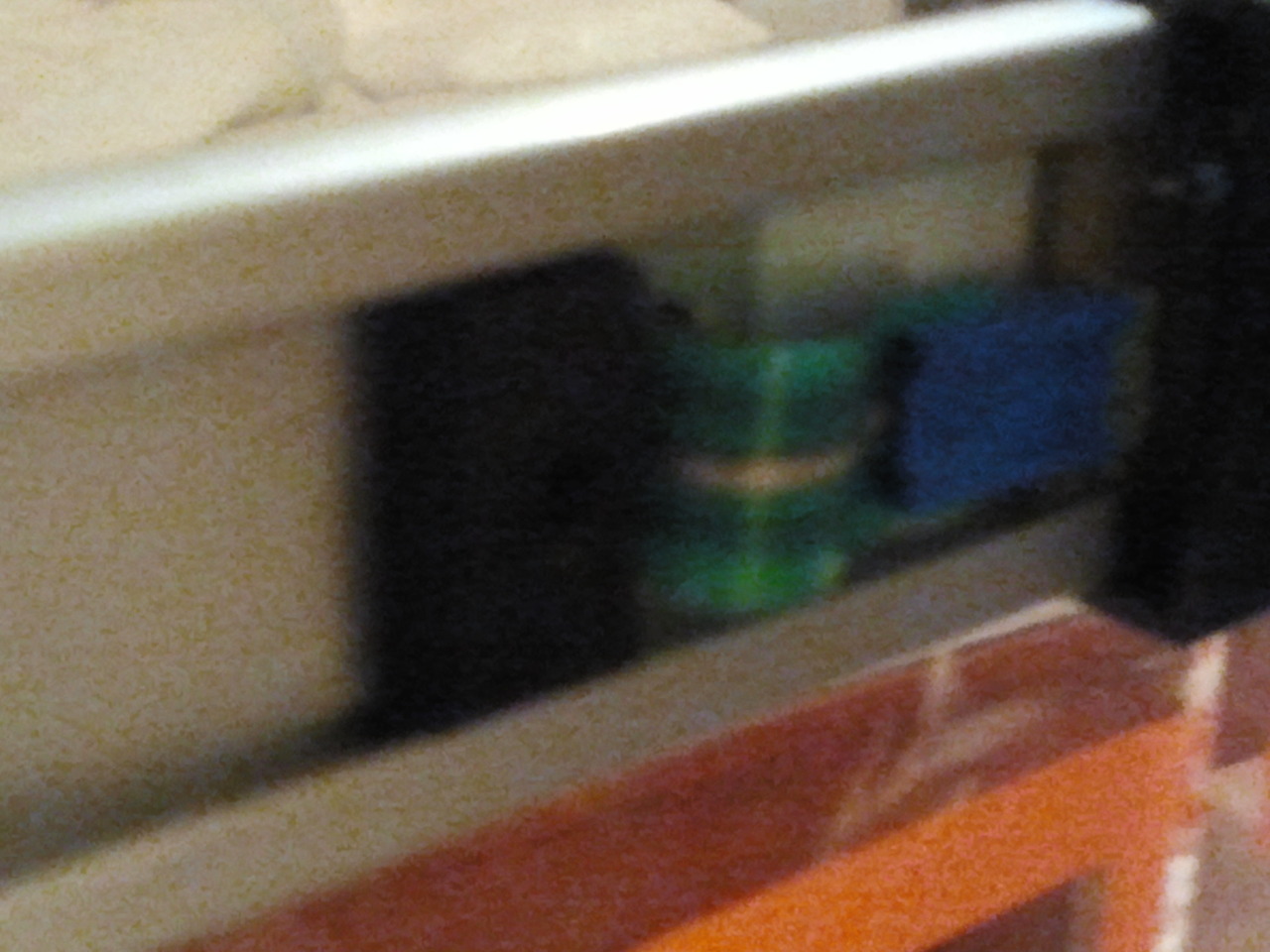

Persönliche Seite #2590423
Exaxxio schrieb:
> So ich habe nun endlich mal ein Paar Foto´s.
Nein. Hast Du nicht. Das ist unscharfer Matsch, außerdem wird im
Deutschen der Plural nicht durch Anhängen von Akzent-S gebildet.
Besonders drollig ist das Matschbild vom vierpoligen Stecker.
Schraub die Kiste auf, in der die LC-Displays verbaut sind, darin
befindet sich eine Auswertungselektronik, und die ist interessant.
Von der müsstest Du allerdings Bilder anfertigen, auf denen man was
erkennen kann - Deine 1.5MB-Rauschstudien helfen dabei überhaupt nicht.
Gast #2592017
Okay, ich bin durchgefallen.
Das war der erste Versuch mit meinem neuen Samsung Galaxy S plus und die
Kamera scheint der größte scheiß zu sein.
Ich werde deinen Tipp beherzigen und die Kiste mal aufschrauben...
Gast #2592063
Also wenn Du Glück hast, sind es einfache potentiometrische Sensoren,
dafür spräche die simple Anzeige. Am Stecker könntest Du dann einen
veränderlichen Widerstand messen, an welchen Pins musst Du probieren.
Oder Du greift irgendwo  die Spannung ab, die an die vermeintlichen
DVM's gehen.
