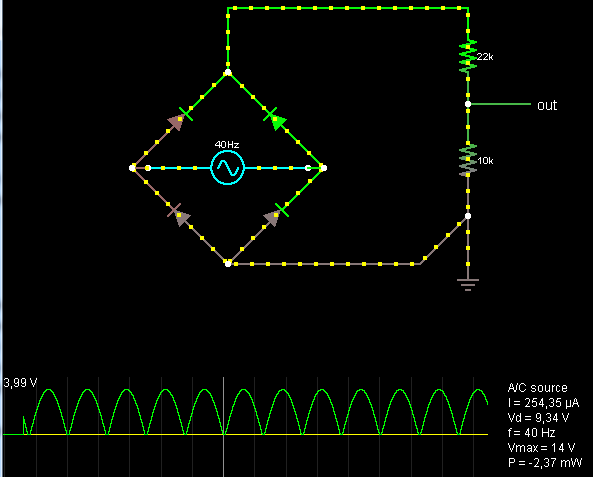

Gast #2563840
danke.
ich möchte auf OPV wegen negative Spanung verzichten. Signale soll dann
mit ATMega ausgewertet werden. Ich habe mir solche Beispiel vorgestellt.
Bitte um die Meinung.
#2563860
Spanung hast Du höchstens in den Lagern - und dann ists mit dem Motor
auch bald vorbei.
Nach der Vorspannung der beiden Anschlüsse und den antiparallelen Dioden
an den OPV-Eingängen des Komparators hast du keine negativen Spannungen
mehr. Jedenfalls nicht negativ gegenüber der Masse.
Gast #2563903
Was genau willst du denn eigentlich messen ?
Die Signalspannung zum Zeitpunkt x. oder die Frequenz des Tachosignals ?
Ich nehme mal an das du die Drehzahl und die Drehrichtung brauchst.
==> Offset drauf für die Drehrichtung und dann an den ADC
    oder mit Dioden entkoppeln und auf 2 normale IO Pins, einer für +
der andere für -
==> Gleichrichterschaltung dran und auf den Timer Eingang vom µC
Brauchst halt 2 Eingänge am µC, hast dafür aber die Drehzahl mit der
maximal möglichen Auflösung ( abhängig vom Timertakt )
