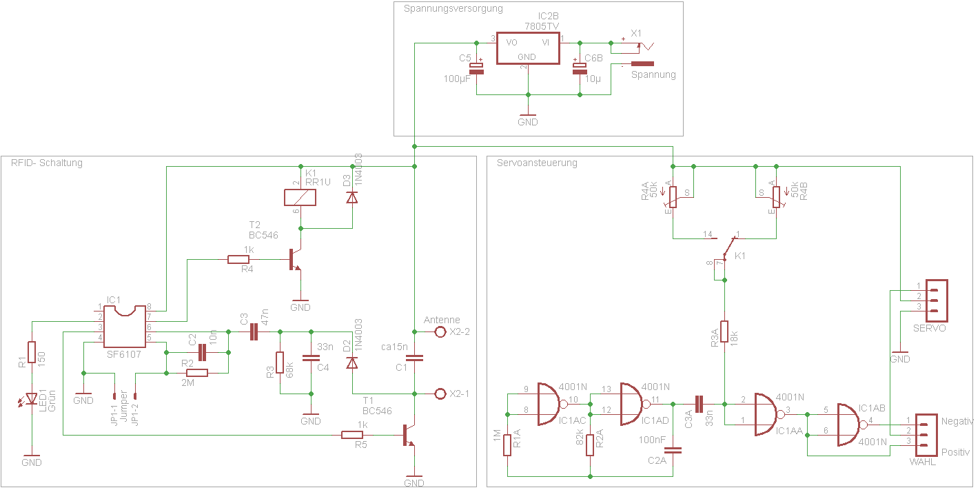

Ich habe noch folgendes gefunden, was mir schon Genügen würde und auch
nachbauen kann.
http://www.elektor.de/jahrgang/2008/juli-047-august/rfid-turoffner.548429.lynkx
Das Datenblatt des SF6107 (www.sfchip.de)zeigt eine recht einfache
Beschaltung.  Alternativ wäre dort auch der SF6108.
Kennt sich jemand mit dieser Schaltung aus? Könnte es wirklich so
einfach sein?
Kann man damit auf meine erforderliche Reichweite von ca 15cm mit
GlasTag kommen?
Je größer die Tags desdo besser hab ich mittlerweile gelernt.
Aber wie wirkt es sich auf die Reichweite aus, wenn ich 20x0,6mm Folien
Tag verwende und einen Ring zur Besestigung durch den freien
innenbereich ziehe.
Danke

Zum Thema:
Ich werde das Türöffner-System nach dem Datenblatt der SF6107 aufbauen
und mit einer Servosteuerung kombinieren. Den Schaltplan und das Layout
habe ich bereits zusammengestellt (so gut ich kann).
Ich hoffe das ich recht Verstanden habe das das Relais solange Angezogen
bleibt, solange der Tag in Reichweite ist.
Das Problem ist für mich die Spule.
Die hätte nun eine Größe von 180x250mm.
Zu einer Rechteck-Luftspule konnte ich nichts zur Berechnung finden. So
haben ich den Umfang des Rechteck genommen und mittels der mini
Rinkern-Rechner eine folgende Werte erhalten:
Umfang =860mm -> Durchmesser(rund) =273,75mm (Ecken abgerundet)
=ca.270mm
Höhe 5mm bei 11,5 Windungen =109,386µH
Kondensator 15nF = ca124,24 kHz
Sind meine Berechnungen soweit korrekt?
Allerdings bezieht sich dies aud eine runde Luftspule.
Wie wirkt sich ein "verbiegen" zum Rechteck auf die Frequenz aus?
Ich habe ein altes M-3850 Multimeter mit Frequenzmessung.
Kann ich dies sinnvoll Nutzen um die Spule zu optimieren?
Danke
