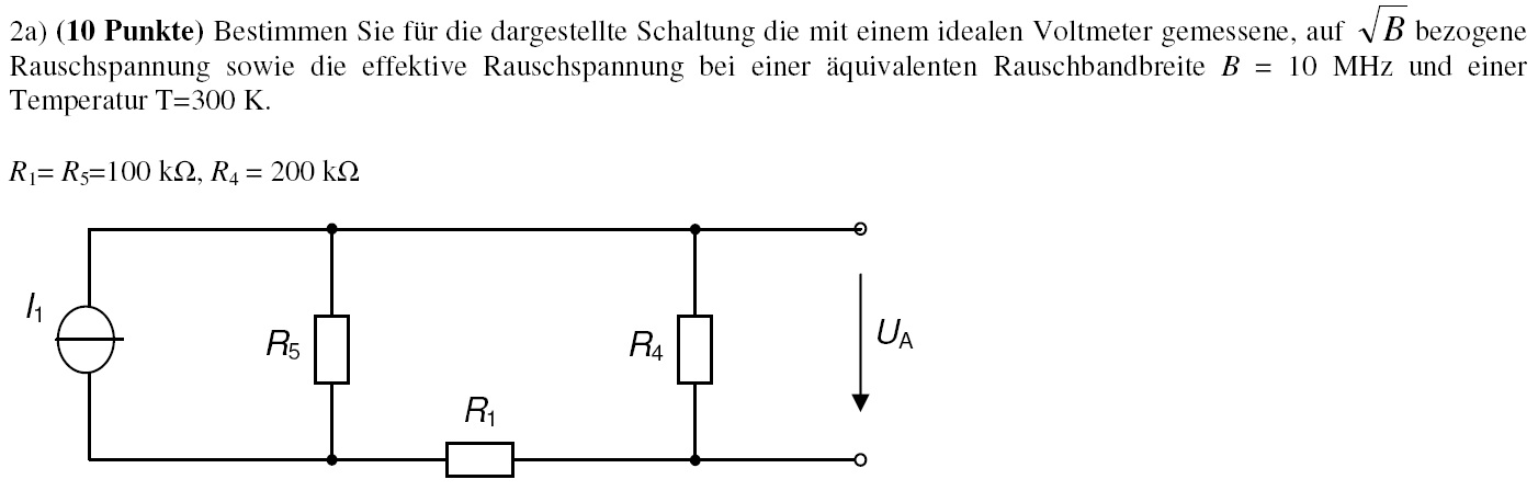

bin gerade beim Thema Rauschen und irgendwie kommt bei mir nicht das
richtige Ergebnis raus.
Die Schaltung befindet sich im Anhang.
Jetzt bin ich folgendermaßen vorgegangen:
1) UnR1 = sqrt(4*k*T*B*R1), das selbe für die beiden anderen Widerstände
2) Die Auswirkung von UnR1, UnR5, UnR4 auf den Ausgang berechnen. Hier
wendet man das Superpositionsgesetz an, alle Quellen gegen ihre idealen
Innenwiderstände ersetzen (Stromquelle -> Leerlauf, Spannungsquelle ->
Kurzschluss). Somit ergibt sich in allen drei Fällen eine
Serienschaltung der Widerstände, d.h, dass UnR1->Ua =
UnR1*R4/(R1+R5+R4), UnR4->Ua = UnR4*R4/(R1+R5+R4), UnR5->Ua =
UnR5*R4/(R1+R5+R4) ist.
3) Jetzt noch das Gesamtrauschen berechnen
Unges = squrt( (UnR1->Ua)^2 + (UnR5->Ua)^2 + (UnR4->Ua)^2 )
Mein Ergebnis ist dann 40,694*10^(-9)*sqrt(B)

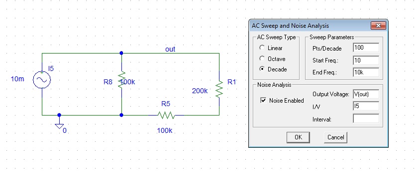

Hab die Schaltung dann mit Pspice simuliert um die Ergebnisse zu
vergleichen. Bei der Simulatin kommt aber was anderes raus, nämlich
35,259*10^(-9)*sqrt(B).
Das ist das Ergebnis, wenn ich Unges folgendermaßen berechne:
Unges = squrt( (UnR1->Ua)^2 + (UnR4->Ua)^2 )
Bin über jeden Rat sehr dankbar!
mfg Simon

Ich komme ebenfalls auf dein Ergebnis (40,7nV/sqrt(Hz)) - übrigens viel
einfacher: Der effektive Widerstand an den Klemmen des idealen
Voltmeters ist 100kOhm und der rauscht mit diesem Wert.
Zur Simulation: Der Bezugspunkt ist falsch! Lege GND hinter R5.

Ich würde einfach den Erstazwiderstand vom Ausgang her betrachtet
berechnen und disen dann verwenden.
100k | 300k =75k
Bei einer Temperatur von 300K bekomme ich dann für einen 75k-Widerstand
35.24e-9*sqrt(B) heraus. Erkären kann ich das auf Anhieb leider nicht.
Suche vielleicht erst mal unter Reihenschaltung von 2 rauschednen
Widerständen.
Wenn du zwei rauschende Widerstände von z. B. 100k in Reihe schaltest,
mußt du auf jeden Fall dieselbe Rauschleistung erhalten wie bei einem
einzigen 200k Widerstand. Das steckt dahinter.

Wenn du den Ersatzwiderstand vom Ausgang her berechnest, dann ist doch
R4//(R1+R5) und würde 100k ergeben, was dann mit meinem Ergebnis
übereinstimmt.
Falls ich mich da nicht vollkommen irre.
@John Drake:
Hab jetzt den Bezugspunkt geändert und es kommen 40,694*10^(-9)*sqrt(B)
raus.

Das einzige was für mich jetzt noch schleierhaft vorkommt, ist, wenn man
jetzt den Wert von R5 auf 200k ändert, so ergibt sich mit R4//(R1+R5)
ein Una von 44,578*10^(-9)*sqrt(B).
Wenn ich es über meine oben beschriebene Methode rechne, kommt dann
36,3978*10^(-9)*sqrt(B) raus. Die Simulation ergibt aber
44,578*10^(-9)*sqrt(B). Das würde bedeuten, dass mein Rechengang ganz
zufällig das richtige Ergebnis geliefert hat, oder wie?
