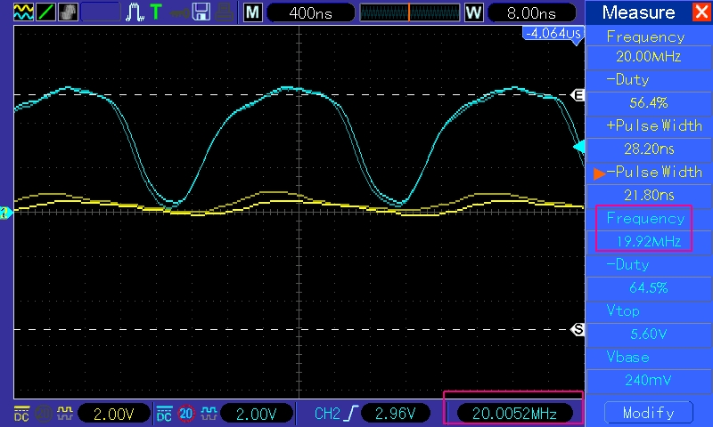

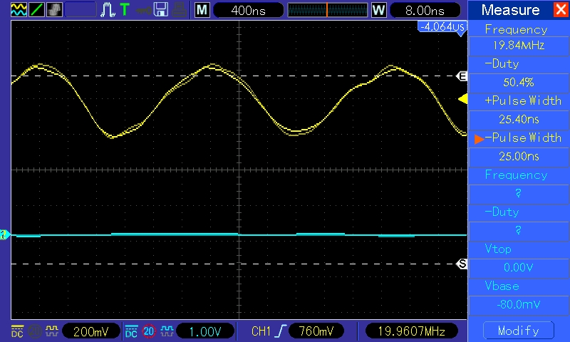

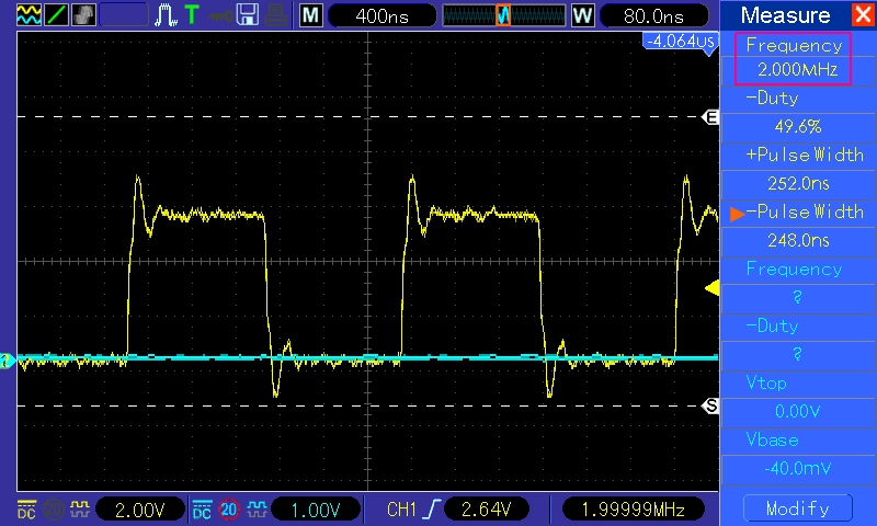

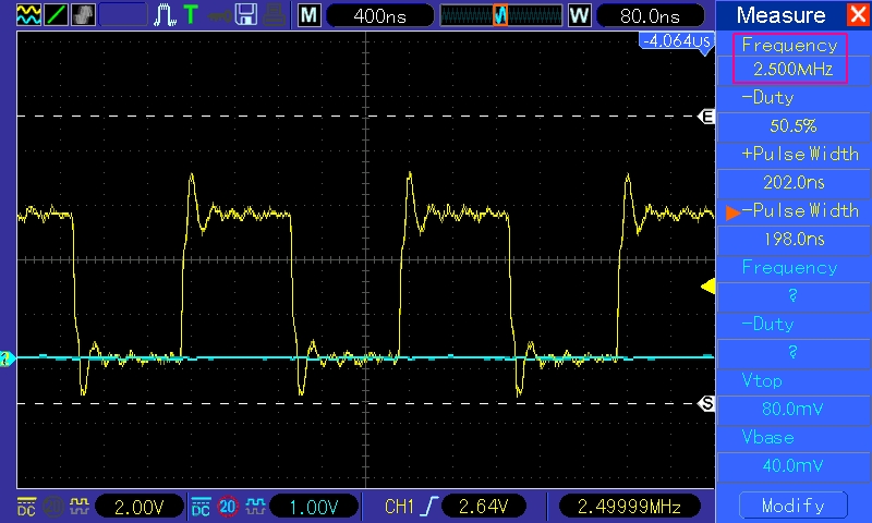

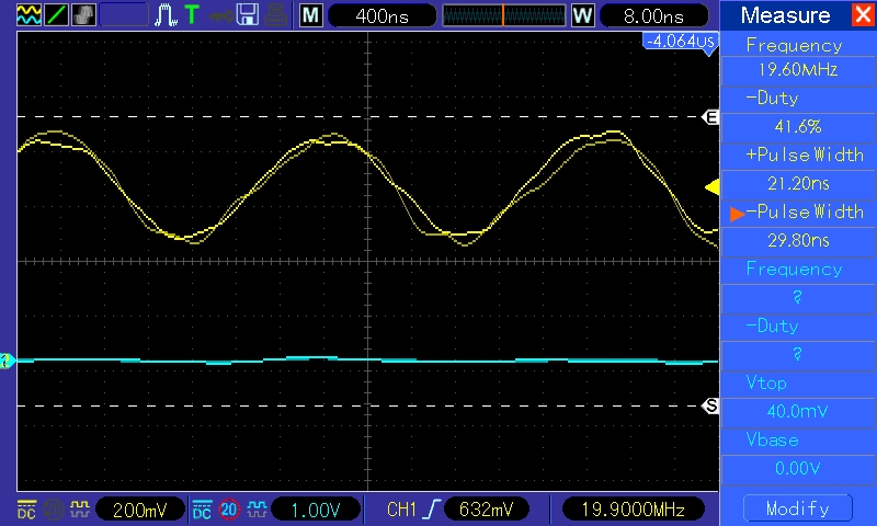

von Bernd S. (Firma: Anscheinend Corner-Cases ;-)) (bernd_stein)
S. Landolt schrieb:
> Also die Standardfragen: Wie sehen die Fuses des ATmega88PA aus, wie
> wird die Frequenz gemessen, also ohne Programm direkt per CLKO-Pin oder
> per Programm mit "Pin-wackeln"?
Bitte hier kurz ein Blick drauf werfen, da sieht man alles zu den
FUSE-Einstellungen.
Beitrag "AtMega88PA mit 20MHz Quarz"
Mit dem Oszilloskop. Siehe Foto ..NOK.
Ja, mit "Pin-wackeln". Der 3-Zeiler weiter oben hier im Thread. Die ist
für mich die sicherste Methode um wirklich die Takterate der Befehle
bestimmen zu können. Habe jedoch einen Programmierfehler gemacht : "
rjmp  pc-2 ".
rjmp  pc-1 ist richtig.
Ist also alles in Ordnung mit den AtMega88PA's von Reichelt. Nur mit mir
nicht ;-)

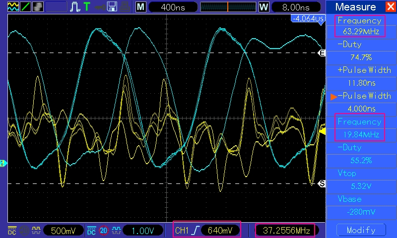

Die anderen "Fotos" sind zusätzlich mit programmierter CLKO-Fuse
aufgenommen.
Wenn beide Signale ( XTAL1 & CLKO ) "gemessen" werden, kommt leider Mist
heraus.
Bernd_Stein

von HildeK (Gast)
Bei dem Oszillogramm "20MHz_AtMega88PA_CLKO.jpg" müsstest du auch noch
deine Messanordnung optimieren.
Eigentlich bei allen ...
Ist halt Breadboard-Style.
Aber meinst du das verändert die gemessene Frequenz ?
Dann zeig mal deine "Fotos" mit AtMega88PA bei 20MHz.
Joachim B. schrieb:
> kennst du nicht den Beitrag die genaue Sekunde?
> https://www.mikrocontroller.net/articles/AVR_-_Die_genaue_Sekunde_/_RTC
Hatte mir das mal vor Jahren angeschaut. Jetzt ist es mir erstens zuviel
zu lesen, zweitens nur Beispiele in C, das ich überhaupt nicht kann.
Bernd_Stein
von Zweitsempft (Gast)
Sehr wohl richtig. Der richtige Umgang mit Messmitteln scheint
noch nicht sehr weit entwickelt zu sein.
Sozusagen (höflicherweise) noch Luft nach oben.

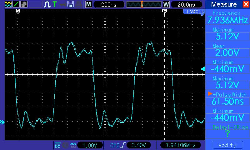

Hier mal ein C-Beispiel, dass auf einem ATmega 2560 Arduino-Board läuft
( 16 MHz Quarz ).
Es wird der CTC-Mode 4 des Timer3 ohne Vorteilung benutzt.
Die gemessene Frequenz am PE3-Pin bzw. OC3A bzw. D05, ist mal 2 zu
nehmen, dann weiß man die CPU-Frequenz.
void setup() {
  TCCR3A |=  0b01<< COM3A0; // OC3A-Pin Toggeln
  TCCR3A &= ~0b11<< WGM30;  // CTC-MODE 4
  OCR3A   = 0;              // Hoechste Frequenz
  DDRE   |= 1<< PE3;        // OC3A als Compare Match A Ausgang
  TCCR3B |=  0b01<< WGM32;  // CTC-MODE 4
  TCCR3B |=  0b001<< CS30;  // Vorteiler = 1 und Timer3 starten
  TCCR3B &= ~0b110<< CS30;  // Vorteiler = 1 und Timer3 starten
void loop() {
  // put your main code here, to run repeatedly:
Ob dass Aussehen des Rechtecksignals dem Boardlayout geschuldet ist,
weiß ich nicht.
Bernd_Stein
von Adam P. (adamap)
> weiß ich nicht.
1) Den alten Beitrag zu kommentieren hätte nicht sein müssen.
2) Ja, ab einer bestimmten Frequenz sieht ein Rechtecksignal so aus, bei
guter Auflösung. Das Board-Layout und Messvorrichtung spielt natürlich
auch eine große Rolle dabei.
3) Einige ATmega haben die Option den Takt auf Port B2 (glaub ich)
ausgeben zu lassen, dann brauchst kein Timer.
4) Wenn dir der Takt so wichtig ist, dass du ihn wissen möchtest, nutze
einen externen?! Der Interne läuft so wie er halt läuft, +- halt.
5) Du kannst dir auch das *.lss File anschauen und dann die ASM Befehle
raussuchen die in der Abfolge von einem Pin-Toggle zuständig wären, dann
im Datenblatt die Takt Zyklen je Befehl raussuchen, summieren, Frequenz
berechnen... Falls Langeweile besteht.

von Norbert (der_norbert)
Veit D. schrieb:
> Bitte nicht nachmachen.
Für diejenigen welche es dennoch möchten, bitte unbedingt vorher über
operator prededence nachlesen.
Norbert schrieb:
> operator prededence
https://www.urbandictionary.com/define.php?term=Prededence
Aber auch ich würde diese Zeilen auf 4 verkürzen und einfach den
kompletten Registerwert mit jeweils 1 Zugriff reinschreiben.
Es ist mit hoher Wahrscheinlichkeit auch der Messanordnung geschuldet.
Was meinst du, wie möglichst genau dein Oszi die Frequenz messen kann?
