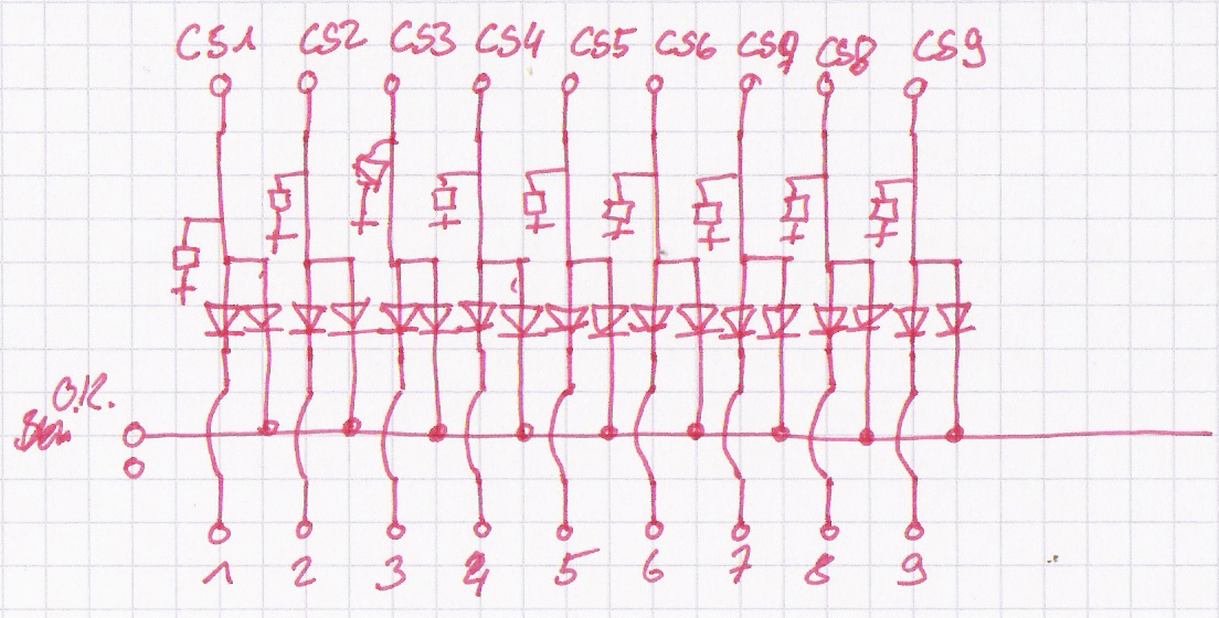

von Fabian (Gast)
Mal das Bild als Beispiel gesehen!!!
Also der Pin O.K. ist auf 5V gesetzt, die Zahlen 1 bis 9 sind die
Ausgänge vom Dekadenzähler, immer 1 Pin ist auf high gesetzt und die
anderen sind auf low gesetzt, solange der O.K. Pin auf Masse gesetzt ist
kann an keinem CS jemals ein high erreicht werden, immer wenn der O.K.
Pin High gesetzt wird, dann bekommt der CS-pin, "auf" den der
Dekadenzähler zeigt eine Positive Flanke, somit brauche ich jetzt nur
noch 3 Pins (O.K. , Zur überprüfung ob es am Anfang ist , Takt für den
Dekadenzähler)...
Das Bild ist jetzt nur ein Beispiel, also zum erklären, also im
allgemeinen und nicht nur auf den 8255 bezogen.
Der 8255er Soll nur die Werte Speichern die ihm gegeben wurden und diese
solange ausgeben bis man sie wieder ändert, mehr soll der 8255er nicht
machen...

von spess53 (Gast)
Hi
Dafür wurden schon seit Urzeiten 74xy138 verwendet.
Das Ganze hat schon etwas. So wie einen Mercedes mit Holzvergaser zu
betreiben.
MfG Spess
von MaWin (Gast)
Ich nehme an, 20 Dioden und 10 Widerstände gab's auch geschenkt,
einen CD4028/74HC145/74HC32 jedoch nicht...
von Fabian (Gast)
Ja, den kenne ich, der ist schon nicht schlecht, jedoch sind 2 Dioden
und nen Widerstand billiger wie der =P und Widerstände wie auch Dioden

von Erich (Gast)
Er hat doch nur  9  /CS zu erzeugt !
Da steht bestimmt auch ein höherer Sinn dahinter.
Wahrscheinlich kommt zu den Dioden bald noch 'ne Nonode dazu.
Oder sowas wir triple tristate, wer weiß schon.

Und zu dem Bild, das war nur ein Beispiel, ich habe wie schon erwähnt,
das jetzt nur mal für das Verständnis so aufgezeichnet, wer lesen kann
ist im Vorteil!!!
Dem 8255 ist es Wort wörtlich scheiß egal was am Adresseingang, am
Datenbus oder an den Lese Schreib Pins anliegt, solange er seine
benötigte Flanke nicht bekommt, also kann man einige Parallel
anschließen, solange der CS der angeschlossenen 8255er einzeln
angesteuert wird...
