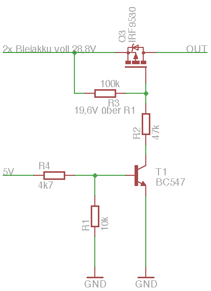

Guten Morgen Forum!

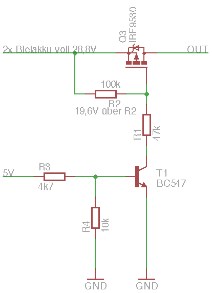

Ich möchte 2 in Serie geschaltete Bleiakkus mit einem FET schalten. Dazu
habe ich folgende Schaltung gefunden. Ich habe aber noch ein paar Fragen
dazu.
1.
Die Gate-Source Spannung darf maximal 20 V betragen. Jetzt habe ich aus
R1 und R2 einen Spannungsteiler gebastelt. Damit habe ich über R2 eine
Spannung von ca. 19,6V wenn T1 schaltet oder nicht?
1.1.
Nachteil ist das der FET nicht schnell schaltet denke ich oder weil der
Strom aus dem Gate nicht "schnell" nach Masse fließen kann?
1.2.
Abhilfe ist R1 und R2 zu verkleinern was aber wieder mehr Strom
verbraucht?
2.
Die Basiswiderstände von T1 habe ich einfach mal so angenommen. Ich habe
aber gefunden wie diese berechnet werden. R3 begrenzt den Strom der in
die Basis fließt und wird mittels der Verstärkung des Transistors
berechnet. Was genau macht hier aber R4? Ist der lediglich dazu da ihn
auf 0 Potential zu legen oder hat der noch einen Grund?
2.1.
Für die Berechnung von R4 wird UBE sat benötigt. Worum handelt es sich
bei dieser Spannung genau?
Vielen Dank für eure Antworten.

Andreas Riegebauer schrieb:
> Jetzt habe ich aus
Bezeichnung im Text nicht mit dem Schaltplan konform. Bitte neu
formulieren damit man nicht so tief in die Glaskugel gucken muss.
Wahrscheinlich erübrigen sich dann auch alle Fragen...
>> Jetzt habe ich aus
Ich habe die Schaltung mit den neuen Bezeichnungen angehängt.
Die Frage ist doch eher: wieviel brauchst du mindestens. Dann dazu
noch einen kleinen Sicherheitszuschlag. Aber auf jeden Fall WEIT WEIT
weg von den ABSOLUTE MAXIMUM RATINGS aus dem Datenblatt. Denn: wenn da
mal aus irgendeinem Grund ein Furz mehr als 28,8V reinkommen, bist du
raus...
> ca. 5 A werden fließen aber nur ca. 3 Sekunden.
Für 5A würden laut DB schon 6V reichen. Nimm sicherheitshalber 10V, dann
klappt das. Und mach den Spannungsteiler ein wenig niederohmiger, dass
die Umladung schneller geht...
> Für 5A würden schon 6V reichen
Autsch.
Da hat wohl jemand das Datenblatt fehlinterpretiert.
> Minn Sicherheitshalber 10V
Besser ist das.
Mach aus R2 auch 47k, oder R1=r2=10k damit du etwas schneller
einschaltest.
> Abhilfe ist R1 und R2 zu verkleinern was aber wieder mehr Strom verbraucht?
Der Steuerstrom ist doch gegenüber den 5A vernachlässigbar.
Ausschalten wenn Eingang nicht angeschlossen.
> Worum handelt es sich bei dieser Spannung genau?
Den Spannungsverlust am eingeschaltetetn Transistor.
Die 15 As sind nicht unbedingt der richtige Maßstab. Der Steuerstrom
fließt als Standby-Strom, d.h. den muß man im Vergleich zur
Selbstentladung bewerten, falls die Standzeit eine Rolle spielt. Aber
wer weiß das schon...
OP
Ich werde einen IRF9Z34N verwenden da ich den beim großen C günstig
bekomme.
Nochmal kurz zum UBE sat. In einem Datenblatt habe ich den Wert noch
nicht gefunden. Wann kann ich diesen Wert messen?
Muss R4, also der Widerstand von der Basis gegen Masse, berechnet werden
oder genügt das Auge mal PI? Wenn er berechnet werden muss hat er ja
sicher noch eine Funktion als für konstantes Potential zu sorgen?
Noch was zu FETs. Weiß jemand wo aufgelistet ist was die Bezeichnungen
heißen bei den FETs?
z.B. IRFLxxxx L = Logik
IRFZxxxx Z = ???
und was ist ein HEXFET?
Wieso fließt der als Standby? Der fließt doch nur, wenn der untere T
einschaltet - also wenn die 5A fließen sollen.
Wenn das Steuersignal von einer Gegentaktstufe kommt (also z.B.
µC-Ausgang, der nicht als OC-Ausgang geschaltet ist), dann kannste den
R4 auch ganz weglassen.
Ansonsten sind die 10k schon ok (alles nur PiMalDaumen-Werte)
