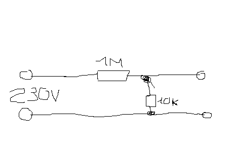

Ich möchte einen Mikrocontroller an 230V betreiben.
Dazu verwende ich die Kondensatorlösung.
Nun möchte ich jedoch den Sinus mit dem Mikrocontroller messen können.
Da der Sinus nach dem Kondensator Phasenverschoben ist, fällt dieser
raus.
Meine Idee ist nun, einen Spannungsteiler mit 1M und 10K zu machen.
Ist das überhaupt Sicher? Darf man das so machen?
Vorausgesetzt ich nehme entweder 2 Normale Widerstände in serie (da
einer ja nur 200V aushält) oder ich nehme spezielle 400V+ Typen...
Anbei eine kurze Skizze...
Danke schonmal

Wenn man weiß was man tut, darf man das schon.
Machen die ganzen Leistungsmessgeräte die man so kaufen kann auch so.
Die nehmen teilweise 10 von den 0805 in Reihe und bauen sich dann ihren
gewünschten Spannungsteiler auf.
Sicherheitsbelehrung:
Denke daran, dass die gesamte Schaltung auf Netzpotential arbeitet und
deswegen komplett berührgeschützt sein muss. Wenn Du flashen willst,
VORHER Netzstecker ziehen, DANN erst ISP Programmer anschließen. JTAG
Debugging geht nur mit Optokopplern in der JTAG-Verbindung. Während der
Entwicklung Trenntrafo verwenden.
Wenn Du externe ADCs nimmst (z.B. einen Microchip MCP3909, der ist genau
für sowas gedacht), dann kannst Du Optokoppler in die SPI-Schnittstelle
machen. Dann ist nur der Wandler selbst auf Netzpotential, der
Mikrocontroller aber nicht. Das erleichtert die Arbeit deutlich und ist
sicherer.
