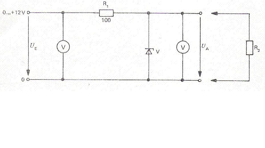

Situationsbeschreibung:
In der Platine des Netzteils fehlt der Vorwiderstand der Z-Diode, eure
Aufgabe wird es sein diesen Widerstand zu dimensionieren, Angabe zum
Netzteil Ausgangsnetzspannung von 10 V Nennlaststrom von 500mA,
aufgebaut ist ein Netzteil mit
Trafo,Brückengleichrichter,Glättungskondensaator und einer Z-Diode zur
Stabilisierung.

Gast #2566089
Sorry Missverständnis, eure Aufgabe wird sein, steht so in der
Aufgabenstellung meines Lehrers :D
Der Schaltplan ist im Anhang, Umin 10V Umax 13 V
Gast #2566090
Wenn ich 10 Volt habe, 6,8V an der Z-Diode abfällt, dann beiben 3,2Volt
für den Vorwiderstand.
Das maximale an Strom soll 500 mA sein, dann ist der Vorwiderstand so um
6,3 Ohm.
Vorraussetzung dass die Z-Diode den Strom bei Leerlauf ab kann.

Wolfgang schrieb:
> Wie sieht der KOMPLETTE Schaltplan aus?
So wie Daniel schrieb:
> aufgebaut ist ein Netzteil mit Trafo, Brückengleichrichter,
> Glättungskondensaator und einer Z-Diode zur Stabilisierung.
Und dann ist es für eine solche Schulaufgabe ziemlich einfach:
R = (10V-6,8V)/0,5A = 6,4 Ohm
Ohne nähere Angaben zur Stabilität der gewünschten Spannung und dank der
Reserven der Z-Diode würde ich den Widerstand dann noch um 10%
reduzieren auf 5,6 Ohm, damit auch bei maximalem Laststrom noch
ausreichend Strom für die Z-Diode übrig ist...
@ Daniel: hat dir das jetzt was gebracht (ausser dass die Aufgabe damit
gelöst ist)?
Und: da steht was von 0..12V im Schaltplan
