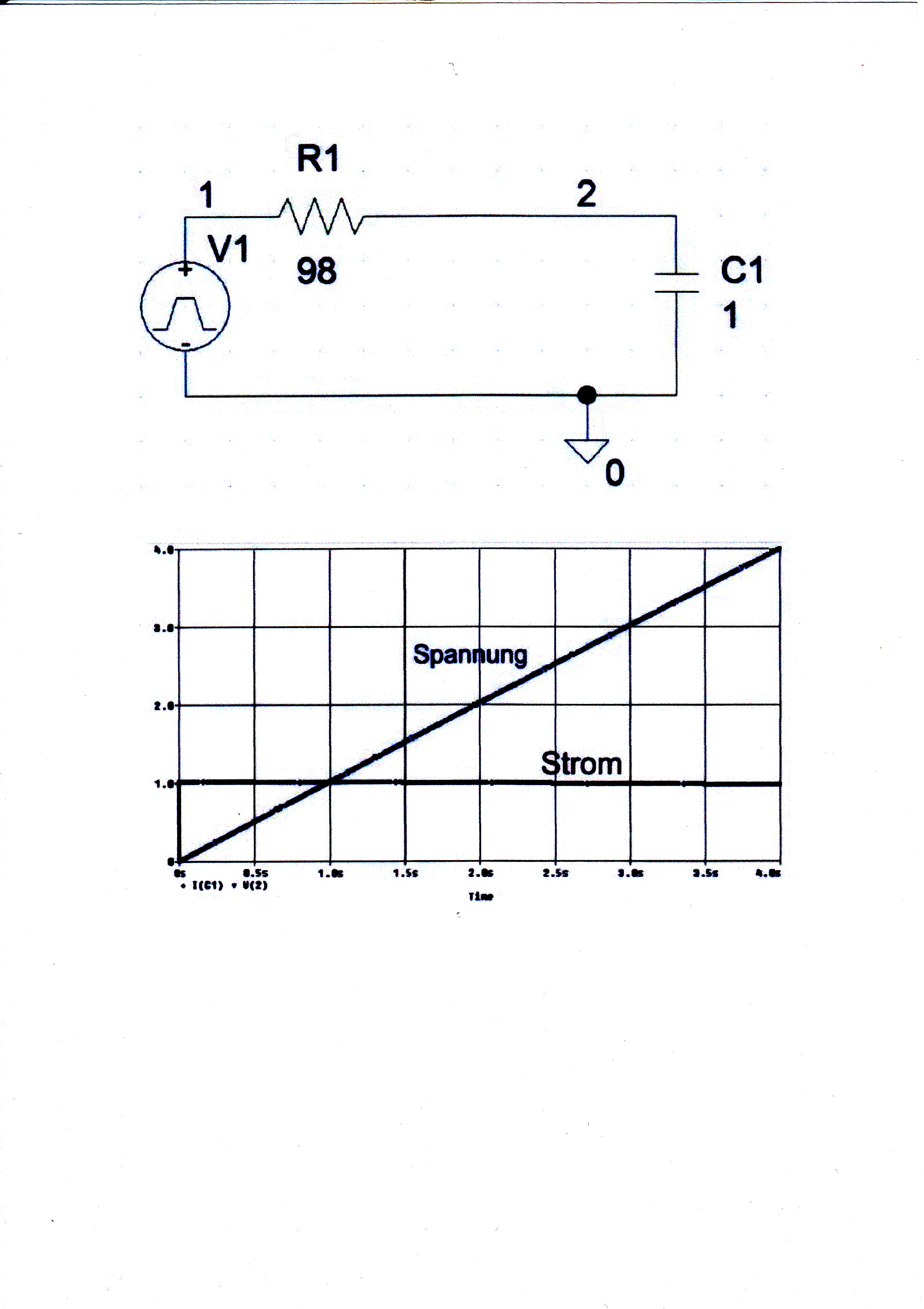

ich möchte die im Anhang gezeigte Schaltung nachbauen. Es geht darum,
dass ich einen Kondensator mit einem konstanten Strom laden möchte. Da
es sich bei der Schaltung im Anhang um die Amerikanische Version von
PSPICE handelt, ich aber nur die deutsche Studenten Version besitze,
weiß ich nicht welche Quelle für den konstanten Strom in der Schaltung
verwendet wurde.
Kann mir jemand sagen um welche Quelle (mit den entsprechenden
Parametern) es sich in der Schaltung handelt?
Bzw. welche Möglichkeiten es noch gibt einen Kondensator mit einem
konstanten Strom zu laden, so dass sich der gezeigte Strom und
Spannungsverlauf am Kondensator ergibt?
Besten Dank
Hi Gast Gast,
die Quelle, die verwendet wurde, heißt VPULSE und befindet sich unter
Source.
Wo das eine konstante Stromquelle sein soll, weiß ich jetzt allerdings
nicht :(
Mit VPulse und Serienwiderstand gibt es aber einen Stromverlauf mit
I0*e^(-t/tau).
Irgendwie passt die Schaltung nicht zu dem Bild mit dem Stromverlauf.
Konstantstrom könnte man I oder I-Pulse machen. Allerdings macht dann
der Serienwiderstand keinen Sinn.
Hi Helmut,
deswegen war ich auch verwundert.
Erste Überlegung:
Die Zeitkonstante ist R*C=98Ohm*1F=98s
Und die Zeitkonstante ist definiert, als der Wert, bei dem das Teil zu
63% geladen ist. Da in der Graphik allerdings nur die ersten 4 Sekunden
gezeigt sind, ist es gar nicht mal so realitätsfern, oder?
Strom ist maximal zu anfang und lediglich durch den Widerstand begrenzt.
Die Spannung steigt an. Sieht im Bild zwar linear aus, liegt aber m.E.
an der großen Zeitkonstante.

Nachtrag:
Die V-Quelle hat 98V. Deshalb sieht der Stromverlauf in den ersten 4
Sekunden fast konstant aus, da der Kondensator nur auf 4V geladen wird.
Der Strom ist dabei von 1A auf 1A*94/98 gefallen.
