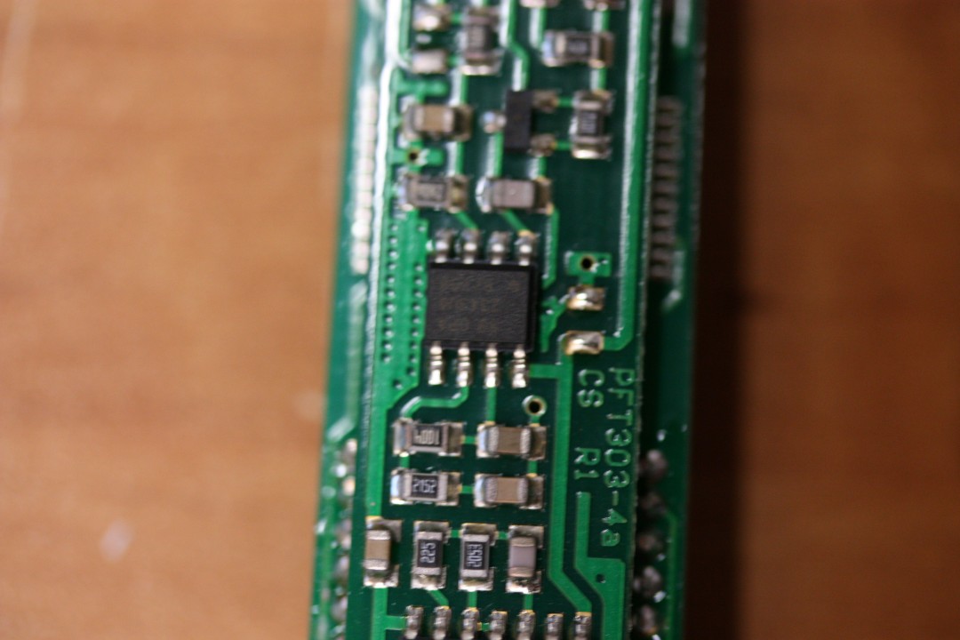

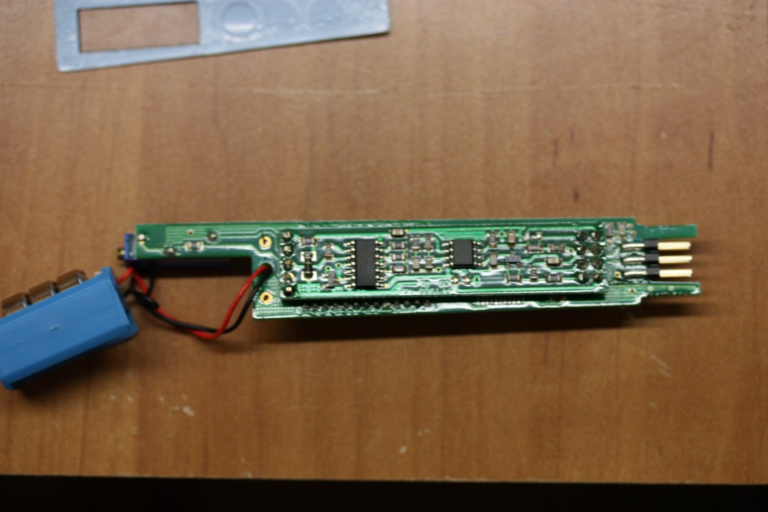

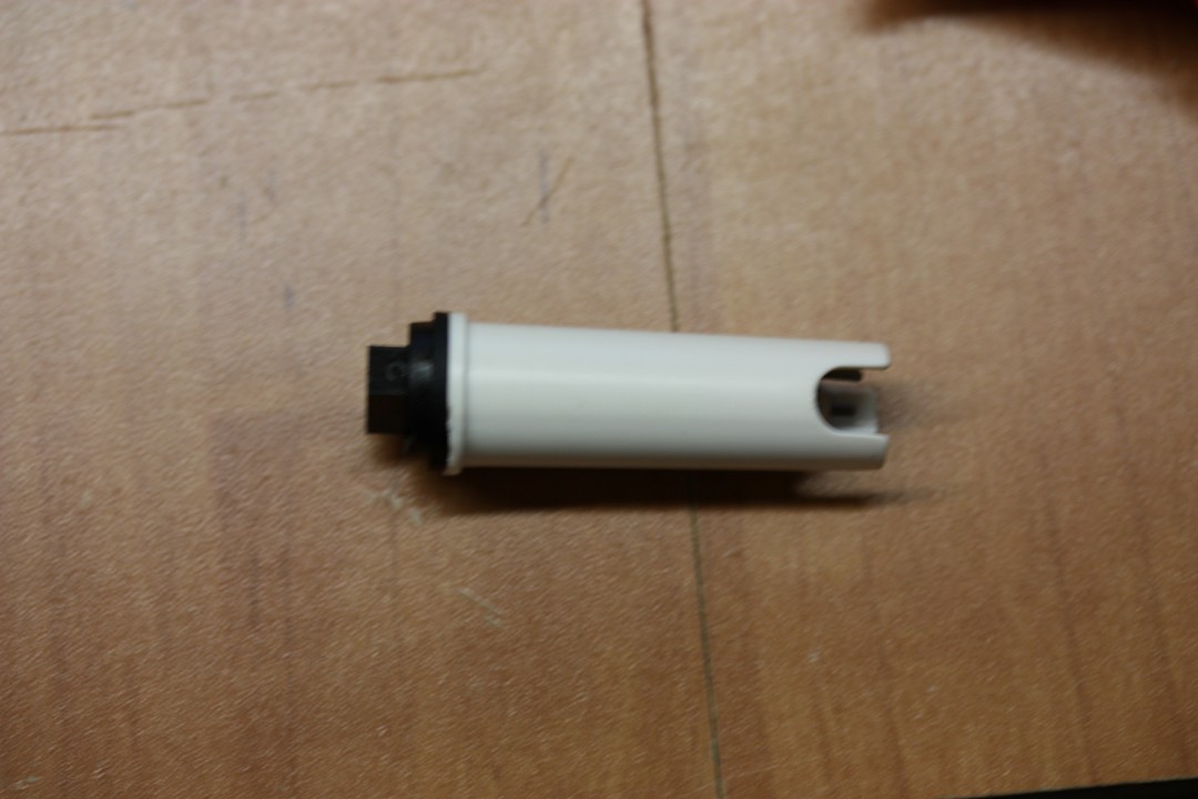

Da ich selber auch ein Leitwertmessgerät habe, wurde dies kurzerhand
geöffnet. Als OP fang ich ein kleiner Baustein von Texas Instruments mit
dem Namen OPA- 234UA.
Aber ein Datenblatt von diesem Baustein gibt es anscheinend nicht:-(
Bilder meines Messgeräts sind im Anhang.
Oh doch: http://www.ti.com/product/opa234

Philippe B. schrieb:
> Kann mir jemand vielleicht helfen wieviel mV pro µS/cm eine Elektrode
> ausgibt und wie man den mV Wert auf µS/cm umrechnet?
Der Skalierungsfaktor wird durch den fließenden Strom (vorzugsweise ACA)
und deine Elektrodengeometrie festgelegt. So pauschal läßt sich das also
nicht sagen.
